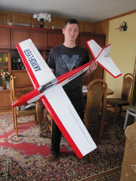

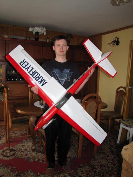

Kamil S Opublikowano 13 Maja 2012 Autor Opublikowano 13 Maja 2012 Witam wszystkich, którzy śledzili mój wątek poświęcomy akroflyerowi. Dziś nastała pora na uajnienie sie i pokazanie jak w chwili obecnej wygląda mój samolot. Co do konstrukcji, kabinkę wytłoczyłem z butelki, wyszła w miarę ok jak na moj pierwszy raz. Następnym razem skorzystam z pomocy kolegi który ma fachowa maszynę do tłoczenia, problem z bytelki był taki, że przy tej wielkości kabinki butelka z 2l napoju byla już troszkę mała. Z tego powodu moja szybka jest nieco niższa i krótsza niż w planie. Co więcej, do ukończenia samolotu pozostało dorobić cięgna łączące serwa z lotkami oraz czarny pas na łączeniu kabinki z kadłubem.
alyan Opublikowano 13 Maja 2012 Opublikowano 13 Maja 2012 Ładnie wyszedł. Czekamy na oblot i wrażenia
bzik4 Opublikowano 15 Maja 2012 Opublikowano 15 Maja 2012 Kurczę ale super samolot! Kurna a miałem nie rozpoczynać nowych projektów, zaraz biorę się za szukanie planów
Kamil S Opublikowano 15 Maja 2012 Autor Opublikowano 15 Maja 2012 Dziękuję za odpowiedzi, bardzo cieszę się, że mój samolocik podoba sie innym modelarzom. Gdybyś Psuju nie znalazł planów, a chciał zbudować Akroflyera daj znać, podeślę ksero planów. Pozdrawiam
bzik4 Opublikowano 17 Maja 2012 Opublikowano 17 Maja 2012 Gdybyś Psuju nie znalazł planów, a chciał zbudować Akroflyera daj znać, podeślę ksero planów. Pozdrawiam w takim razie piszę się na plany Poleciał już?
Kamil S Opublikowano 17 Maja 2012 Autor Opublikowano 17 Maja 2012 Samolot jeszcze nie poleciał. Boję się hehe pierw muszę kupić jakiegoś trenerka. Spalinówką latałem dotychczas tylko na uwięzi a tu jest zupełnie co innego i potrzebuję czyjejś pomocy przy regulacji wszystkiego (to jak już podorabiam popychacze do lotek i parę innych zakończeń). W radiomodelach jestem samoukiem, a przy tym modelu nie chce eksperymentować (jest to obiekt moich westchnień z młodzieńczych lat ) Pozdrawiam
vowthyn Opublikowano 17 Maja 2012 Opublikowano 17 Maja 2012 Piękna sylwetka modelu i dobrze dobrane kolory. Jak na ogół większość akrobatów mnie nie zachwyca, tak ten zdecydowanie przyciąga oko. Można prosić o więcej zdjęć pod innymi kątami?
Kamil S Opublikowano 18 Maja 2012 Autor Opublikowano 18 Maja 2012 Witam, postaram się na dniech cyknąć pare dodatkowych zdjęć. Końcówek jeszcze nie dorobiłem (lotki) ale klapki na miejsca na serwa mam więc je przykręce żby ładnie wyglądało. Pozdrawiam
