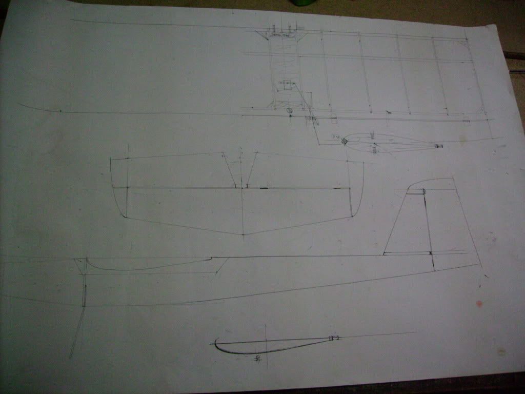

Ostatnio , mnie naszło , usiadłem i narysowałem coś takiego/rysunek mocno roboczy/.
Dołączona grafika
a było to w środę 9 maja, wieczorem.

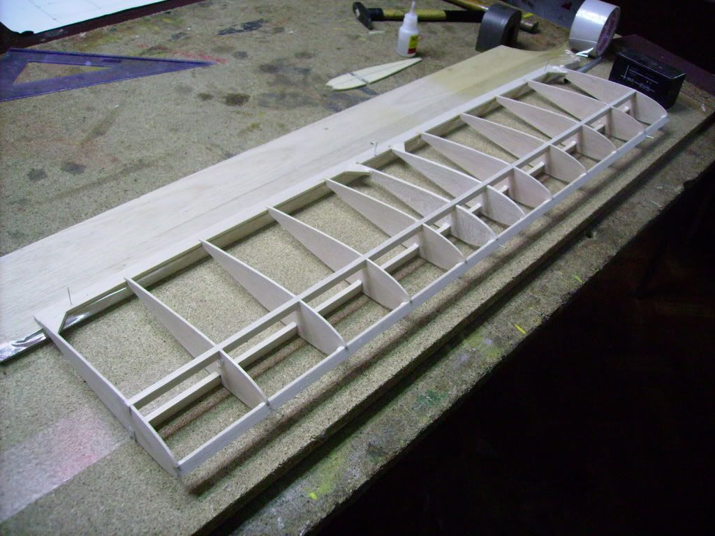

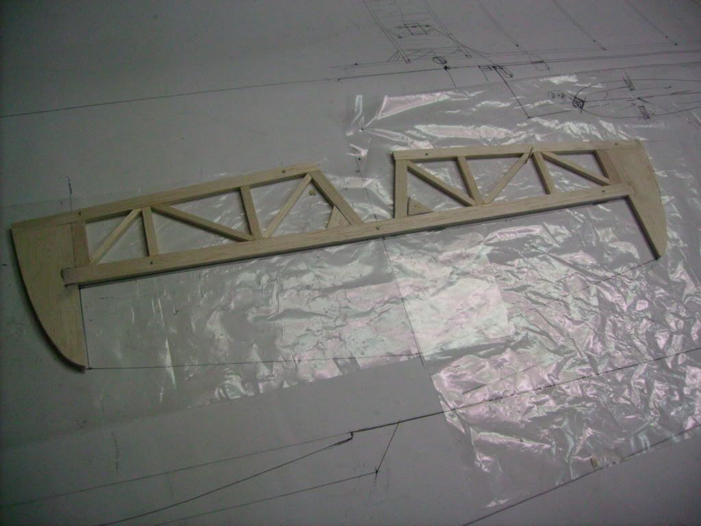

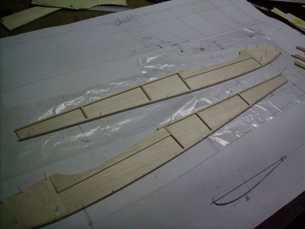

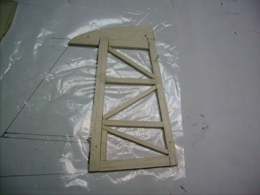

w piątek wyciąłem boki kadłuba z balsy 2 mm, a całość prac ruszyła w sobotę
Dołączona grafika
Dołączona grafika
Dołączona grafika
Dołączona grafika

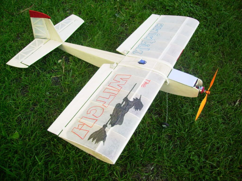

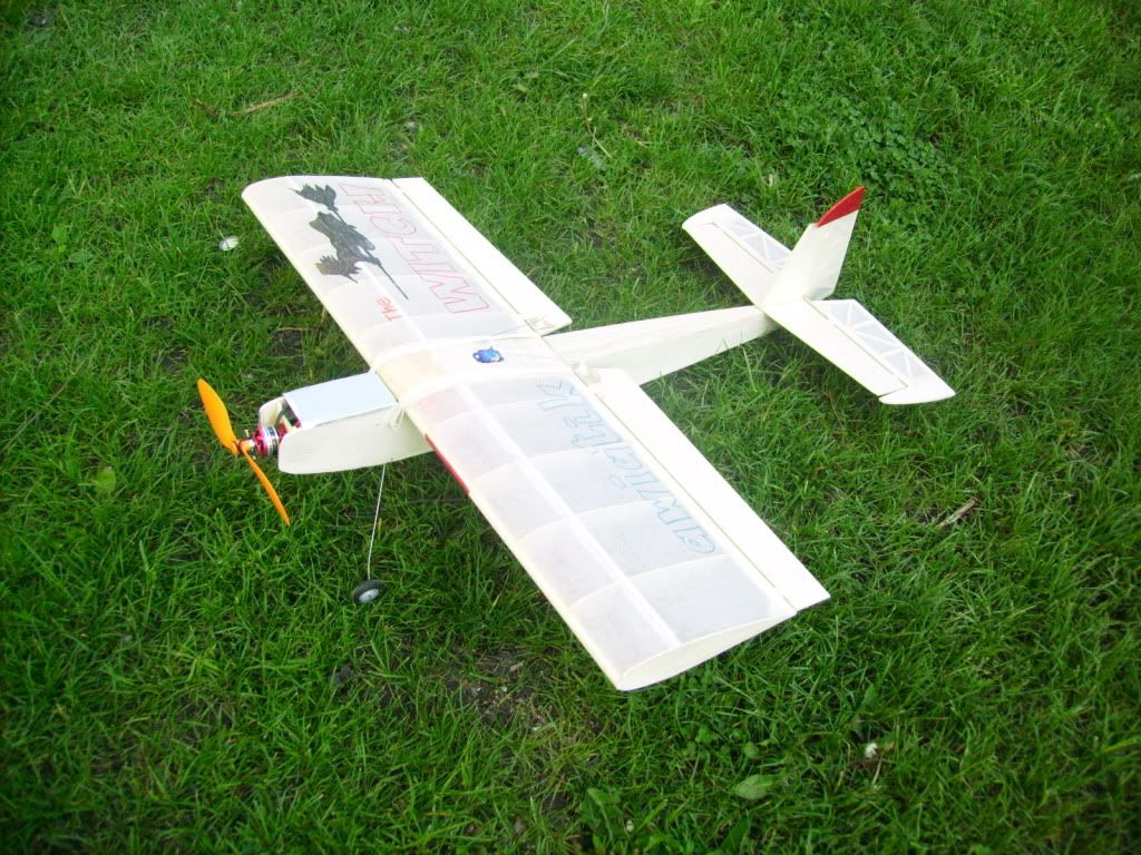

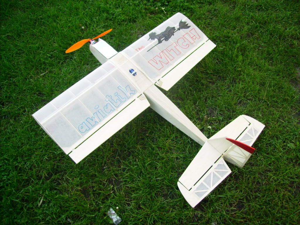

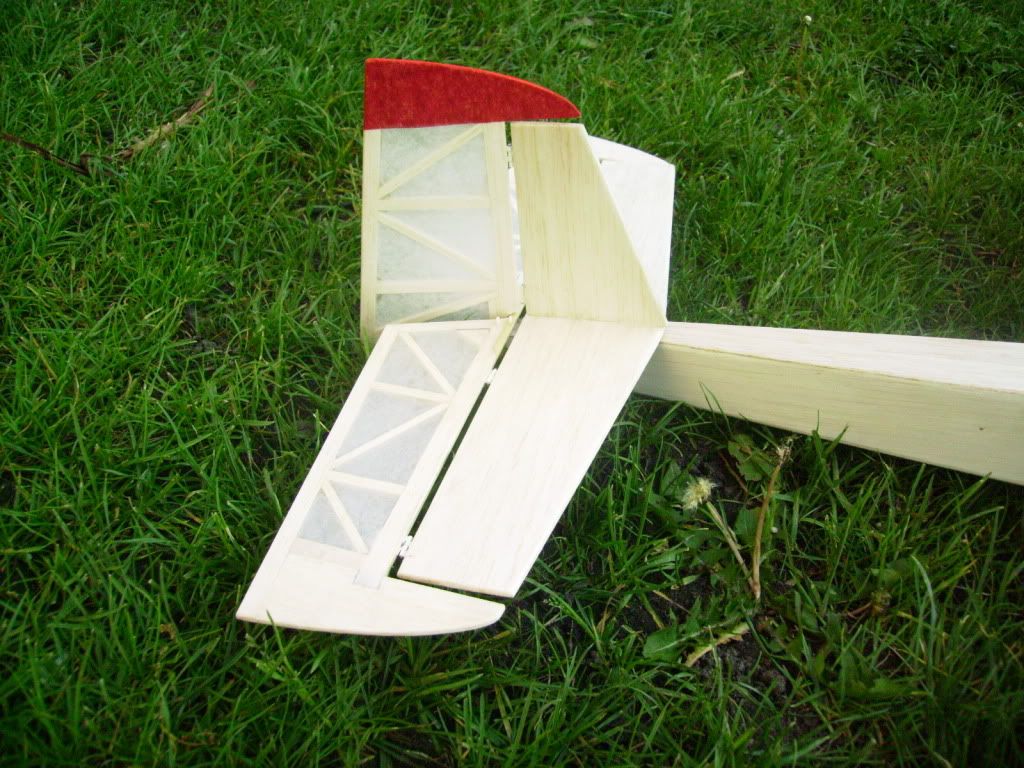

tyle było mniej więcej w sobotę , a w niedzielę całość dokończyłem i oblatałem.Zdjęć z budowy za wiele nie ma bo: trwała ostra walka z materią.
Dołączona grafika
Dołączona grafika
Dołączona grafika
Dołączona grafika
Dołączona grafika

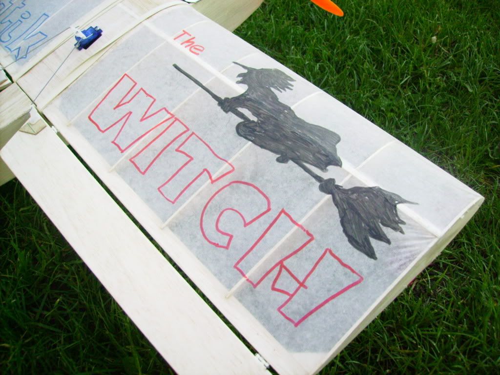

ISam oblot był bardzo nudny, właściwie to nie było co trymować. Wystarczyło tylko kilka kliknięć trymami na kierunku i lotkach.
Model lata poprawnie, wykonuje wszystkie figury poprawnie, i można sobie troszkę poszaleć.
A co do nazwy to, tak wyszło.
Troszkę danych na koniec:
rozpiętość 800 mm
długość 820 mm
masa do lotu 395 gram
silnik Emax CF 2822
śmigło GWS 10x 4,7
serwa 3 x Tower Pro SG 90
pakiet 2s 1200 mAh
profil płata- własny
Masa całości mimo że nie przeszkadza w lataniu to, i tak troszkę za duża, ale w kolejnej wersji postaram sie pobawić z profilami, a właściwie z grubością procentową.
Teraz pozostało mi tylko latać.
