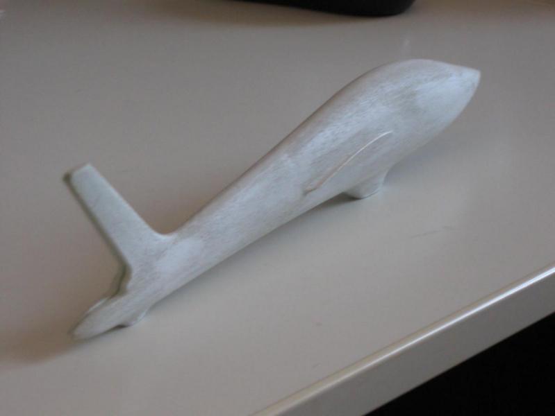

Jakis czas temu dzieki uprzejmosc kolegi Puskala, stalem sie posiadaczem pieknego kadlubika foxa frezowanego CNC ze styroduru. Nie mialem czasu sie za niego zabrac, ale mysle ze teraz conieco uda mi sie ruszyc do przodu, wiec rozpoczynam relacje ktora napewno potrwa dosc dlugo ale mysle ze do konca dobrne ;)
Kadlubik prezentuje sie nastepujaco
statecznik poziomy juz gotowy do laminowania.
Konstrukcja :
sklejka 0,4 dla ostrosci spływu obustronnie oklejona balsa 1mm dla uzyskania profilu.
Statecznik poziomy praktycznie gotowy do zdjecia formy. Zdjecia nie oddaja efektu rzeczywistego dlatego zalaczam filmik ktory lepiej aczkolwiek niedokladnie oddaje jak to fajnie wyszlo.

prace ida do przodu, choc malenkimi kroczkami. Jak sie nie da czasu aby lakier dobrze sie utwardzil to trzeba rtobic na nowo.
Efekt dzisiejszego męczenia foxa na filmiku ( na zdjeciach marnie to wyglada ) W rzeczywistosci kadlubik prezentuje sie jeszcze lepiej.
Oczywiscie sa miejsca jeszcze ktore daloby sie podciagnac, ale chyba juz sobie odpuszcze. CZas pomyslec o zdjeciu formy kabiny.
Na filmie najlepsza ostrosc jest pod koniec filmiku.
Prac nad mikrusem ciag dalszy.
Na pierwszy ogien poszla kabina. Ksztalt kabiny zamaskowalem tasma maskujaca a nastepnie zrobilem z plasteliny krawedzie formy, ktore pozniej odetne po liniach jakie odcisna tasmy maskujace. Calosc 11 razy nawoskowana i tylez razy zapolerowana.
Zelkot oczywiscie wlasnej roboty Zywica L285 + barwnik + aerosil. Na to około 5 warstw tkaniny szklanej 52g.
NArazie wyglada to poczwarnie ;)
Pierwszy element laminatowy juz jest, choc nie jest to docelowa kabinka a jedynie próbna odbitka aby ocenić sztywność. Docelowo bedzie weglowa. Oczywiście widać ze lakier byl nałożony ze zbyt małej odległości i zamiast mgielki jako pierwszej warstwy powstały "oczka".
Kolor tez nijaki bo taki jaki akurat był pod ręką. No ale że to próbka to nie ma sie co przejmować.
