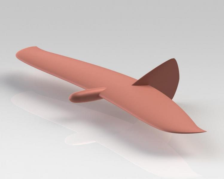

Jestem studentem MiBM i potrzebuje pomocy od kogoś bardziej zagłębionego w temacie. Jako pierwszy szybowiec zamierzam zrobić ALULE. post-10505-0-95623800-1350156818.jpg
Wykonałem modele 3D w Solid Works 2011 z profilami skrzydeł HS522 i salaz2, w obu przypadkach na statecznik zastosowałem NACA0006. Niestety moje obliczenia w FlowSimulation są mało wiarygodne, ponieważ mam za słaby sprzęt do takich obliczeń.
Próbowałem pracować na XFLR5, lecz jakoś nie mogę rozgryźć tego programu :( .
Na początek planuję zrobic formę z MDF’u na ploterze do którego mamy dostęp, a następnie moja Alula będzie wykonywana z laminatu wzmacnianym włóknem szklanym.

Rozumiem ze płat i kadlub bedzie na jednej formie a pionowy statecznik to drugi element oddzielnie formowany?. Nie lepiej zamiast MDF-u uzyc profesjonalnej płyty formierskiej?
no kolego laminat i wzmacnianie włóknem szklanym? nie zapomnij że alula musi byc bardzo lekka.
A laminowałeś juz cos?
