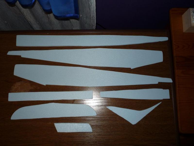

polpakpol Opublikowano 22 Listopada 2012 Autor Opublikowano 22 Listopada 2012 Macie może jakieś uwagi co do wycięcia tego ?? Wszystko zostało wyszlifowane teraz tylko muszę czekać na części i do dzieła
Tomek Reda Opublikowano 22 Listopada 2012 Opublikowano 22 Listopada 2012 Ja bym to bardziej przeszlifował..ale ja jestem pedantem
Krzysztof.R Opublikowano 22 Listopada 2012 Opublikowano 22 Listopada 2012 Wycinałeś to odręcznie czy pomagałeś sobie jakąś linijką bądź listewką ?
polpakpol Opublikowano 22 Listopada 2012 Autor Opublikowano 22 Listopada 2012 Nakleiłem plany na depron i wycinałem odręcznie. Tam gdzie papier był posmarowany klejem podczas cięcia zaczynał się zwijać. A nożyki miałem nowe i bardzo ostre. Nie będę dalej szlifował, po sklejeniu kadłuba przeszlifuję kanty (zaokrąglę) i na jedno wyjdzie. Chciałem też powiedzieć że będzie to mój pierwszy samolot własnej konstrukcji. P.S. Nie wiecie przypadkiem jak wklejać zdjęcia tak aby nie było linków tylko obrazki były pokazane od razu?

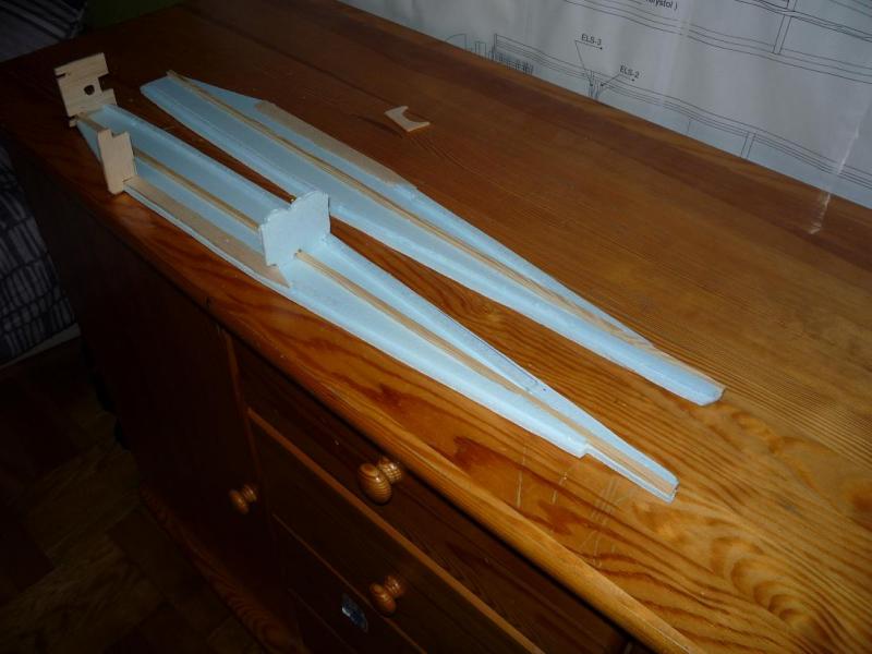

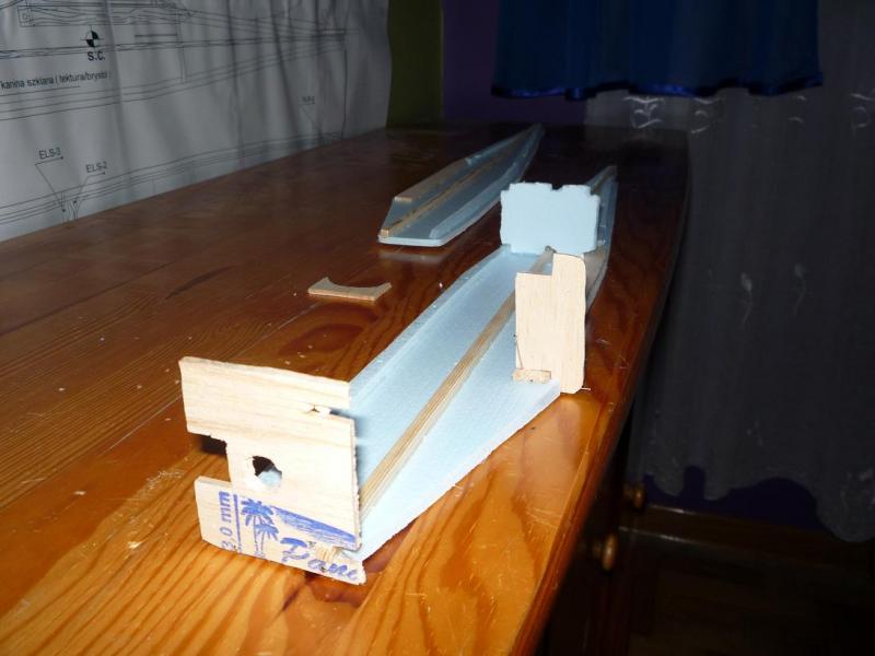

polpakpol Opublikowano 29 Listopada 2012 Autor Opublikowano 29 Listopada 2012 Części przyszły i zabrałem się do pracy. Z uwagi że nie posiadam odpowiedniego miejsca do pracy i odpowiednich narzędzi, wyszło jak wyszło. Uważam że nie jest źle (jak na razie).
człowiek Opublikowano 29 Listopada 2012 Opublikowano 29 Listopada 2012 Uuu, wręgi z balsy ? Wywal je natychmiast, i wklej ze sklejki, chociażby owocówki, ale koniecznie ze sklejki 2-4 mm. Silnik potrzebuje pewnego oparcia, skrzydło również.
polpakpol Opublikowano 29 Listopada 2012 Autor Opublikowano 29 Listopada 2012 Dzięki za podpowiedź tylko że skleiłem już obie części kadłuba . Najwyżej porobię jakieś wzmocnienia i zobaczymy co z tego wyjdzie.
