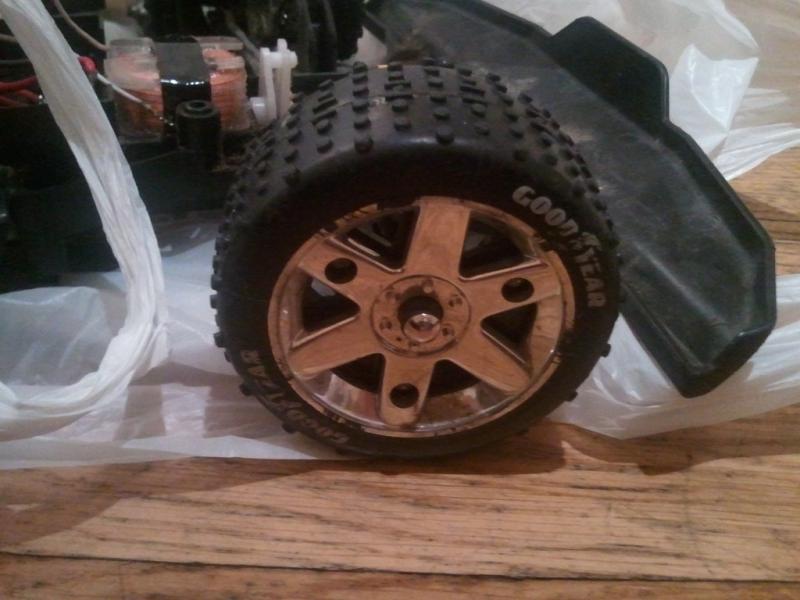

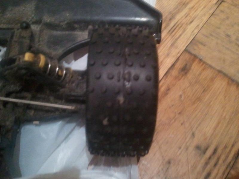

Witam posiadam 2 koła na przednią oś i tylko dwa potrzebuję zrobić jeszcze dwa na tylną oś napędzaną lecz brak mi pomysłu z czego zrobić felgę może ktoś ma jakiś pomysł patent żeby to było wytrzymałe ?
pozdrawiam
P.S. poniżej koła które posiadam...
Można ale poco jeśli posiadam ogumienie a felgę muszę jedynie zrobić to wtedy sensu to nie ma :/ bo pewno tez sprzedają komplety i to w cenach większych jak na allegro a 50zł za kółka nie dam bo to przesada można jak się ma za 700zł model a nie jak się samemu buduje... a to forum modelarzy to myślałem ze ktoś to już kiedyś robił a tu zawsze co nie napisze tematu to odp jest kup :/ ja szukam pomysłu zrobić i materiały na to to sobie poradzę sam :)
pozdrawiam
Możesz z jakiegoś lekkiego materiału na tokarce wytoczyć. MDK w Gdyni posiada takową w modelarni, można się dogadać z instruktorem i skorzystać z niej.
Tokarkę posiadam na warsztacie w sql wiedz nie ma problemu ale dopiero po nowym roku no nic bd kombinować na razie może przerobie mniejsze koła co ma mam zrobi się odlew z plastiku jeszcze zobaczę może ktoś ma jeszcze jakieś pomysły ?
