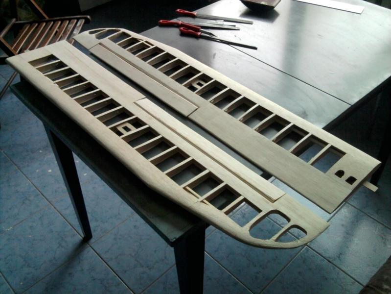

Skrzydła pokryłem balsą 1,5mm. Zrobiły się bardzo się sztywne dzięki temu.
Co do aktualnej wagi:
kadłub: 168g
skrzydła 420.

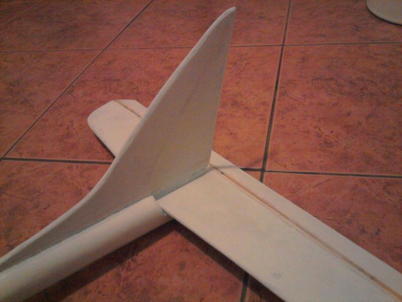

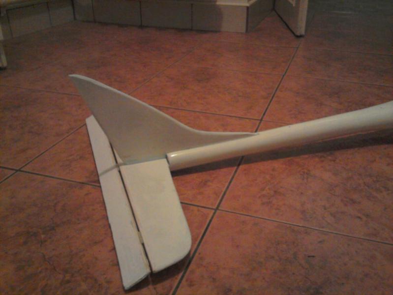

Na prostych powierzchniach bardzo dobrze się okleja. Klej dobrze łapie i mocno trzyma. Gorzej jest z zaokrągleniami Żeby folia ładnie przylegała trzeba trochę mocniej rozgrzać, a depron zaczyna się kurczyć nieco wcześniej niż folia. Najgorzej jest ze statecznikami. Spróbuję okleić je papierem na wikol i wtedy dopiero przyklejać folię. Może to coś da.

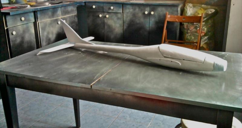

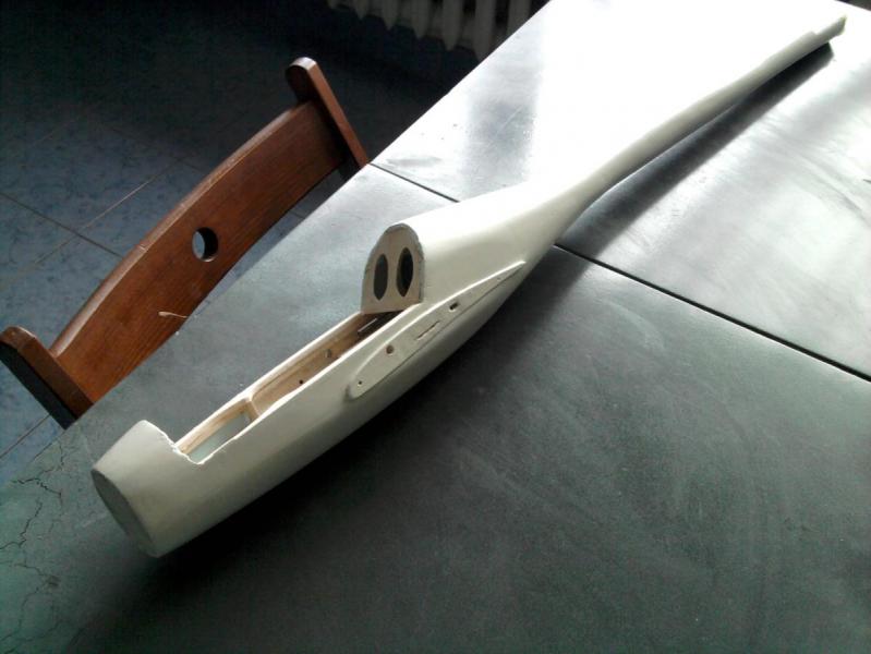

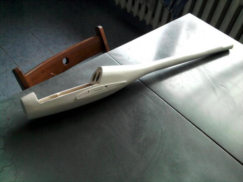

Po serii testów na oklejanie depronu doszedłem do wniosku, że najlepsza metoda to papier śniadaniowy klejony wikolem, szpachlowanie i malowanie. Nie jest co prawda najlżejszą, bo mój kadłub przytył około 80 gram. Waży teraz 253g. Można było zrobić go trochę lżej.
Kadłub pokryty pierwszą warstwą farby:

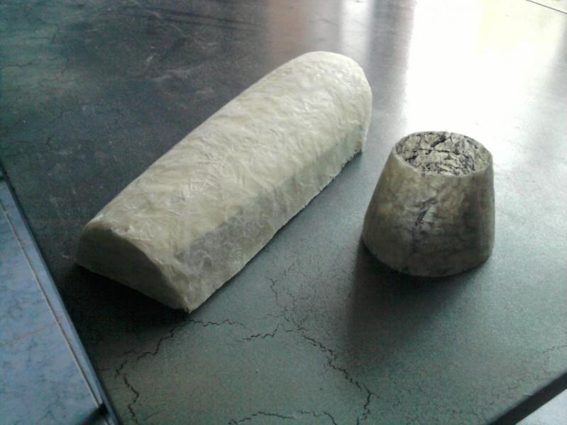

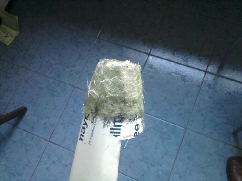

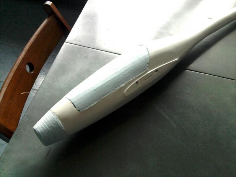

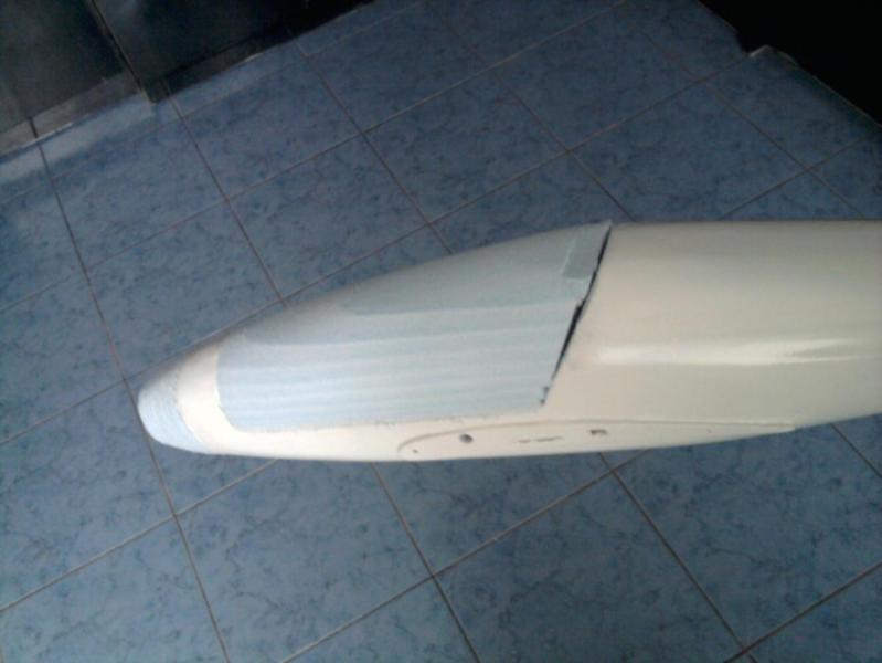

Zacząłem robić kopyto pod kabinę z resztek depronu. Została oszlifowana i szpachlowana. Mam zamiar ją jeszcze zalaminować, następnie wypłukać depron i zalać gipsem. Wzornik osłony silnika również zrobiłem z depronu. Popracowałem też trochę nad usterzeniem.

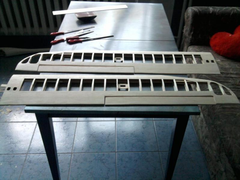

Dokończyłem skrzydła. Wystarczy jeszcze przetrzeć drobnym papierem ściernym i można pokrywać folią.
Aktualna waga 446g.

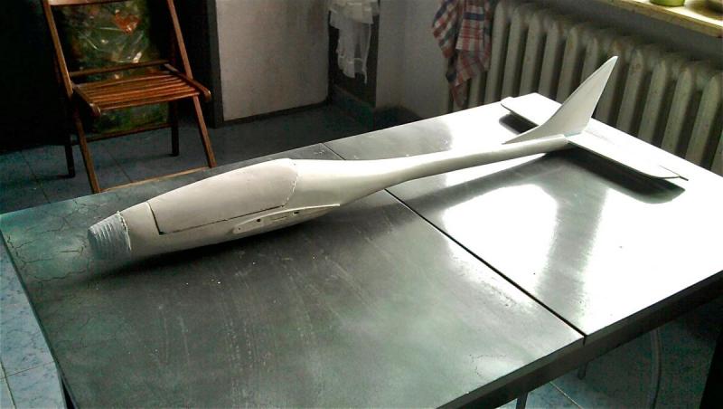

Popracowałem też przy osłonie silnika i kopycie pod kabinkę.
ładnie skrzydła wyszły :) rozumiem ze bedziesz je krył białą folia ? jaki zrobiłes do nich łącznik?

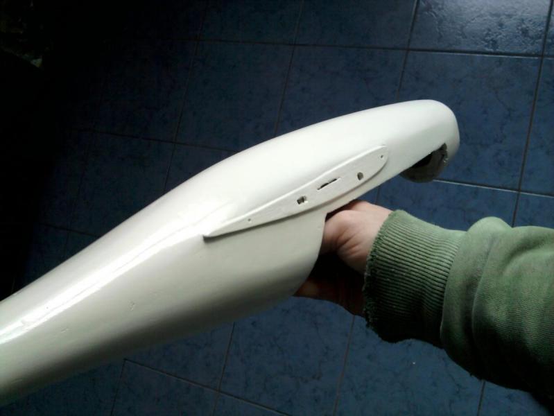

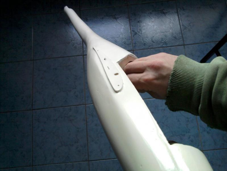

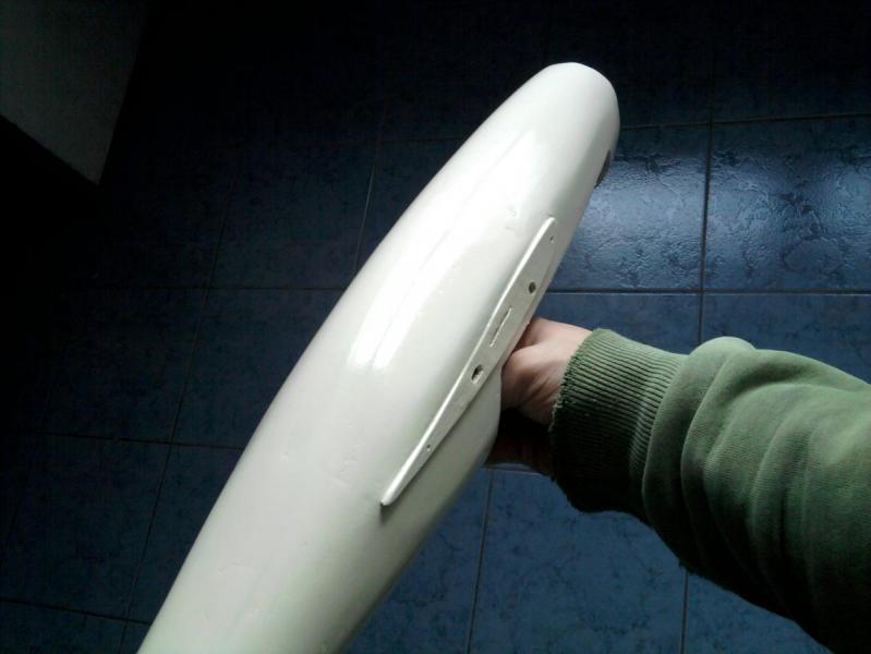

Oczywiście skrzydła będą kryte folią.
Nie będą łączone, tylko przykręcane do kadłuba. Na zdjęciach poniżej widać wystające mocowanie ze sklejki 2mm. Będzie ono wchodzić w kadłub i tam za pomocą jakiejś małej nylonowej śruby będzie przykręcone do sklejkowej półki. Trzeba jeszcze tylko przewiercić.
Zastanawiem się też, czy nie zrobić jakiegoś normalnego tj. balsowego kadłuba. Ten robi się strasznie cegłowaty.

W tej chwili kadłub waży 390g, a jeszcze nie jest skończony. Przewiduje, że waga bez wyposażenia skończonego może wyjść w okolicy 440 - 460g. A skrzydła będę krył białą folią.
