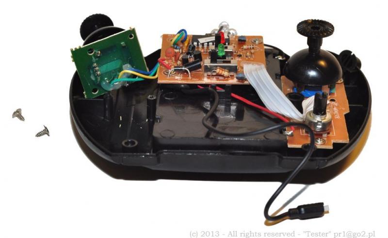

Po otwarciu pilota powinniście zobaczyć podobny widok.
Mamy więc 3 płytki a pomiędzy nimi kable.
Kable po lewej stronie:
żółtyster przechyłu (lewo/prawo) – w naszym przypadku odpowiadają one za sterowanie bocznymi silnikami;
zielony – silnik/przepustnica (góra/dół) – odpowiada on za prędkość obu silników
niebieski – połączony jest z oboma potencjometrami – zamyka obwód (masa)
Po prawej stronie (jako że jest to 4 żyłowa taśma bez kolorów) licząc od góry (na prawej płytce) lub od prawej do lewej (na płytce centralnej):
1pochylenie/ster wysokości (przód/tył) – w Z008 steruje silnikiem na ogonie
2ster kierunku (obrót lewo/prawo) – zmienia stosunek prędkości wirników głównych
3trymer (korekta pozycji neutralnej steru kierunku – obrót lewo/prawo) – ustala początkowy stosunek prędkości wirników
4 – połączony ze wszystkimi elementami płytki prawej – zamyka obwód (masa)
Jak prawdopodobnie domyśliliście się, interesuje nas przepięcie kabla żółtego z 2’gim.
Ale to nie wszystko - już wyjaśniam dlaczego.
Na płytce po lewej stronie – żółty kabel sygnałowy pobiera informację z lewego złącza potencjometru.
Na płytce po prawej stronie - 2’gi kabel sygnałowy pobiera informację z prawego złącza potencjometru.
Jeśli więc przepniemy tylko kable – stery będą odpowiadać za odpowiednie funkcje zgodne z Mode2 jednak kierunki będą odwrotne - producent postarał się żeby zmiana Mode była ciekawa ;).
