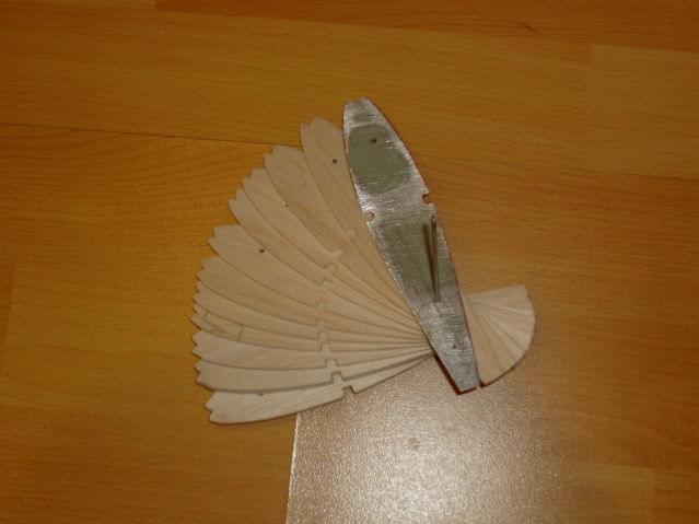

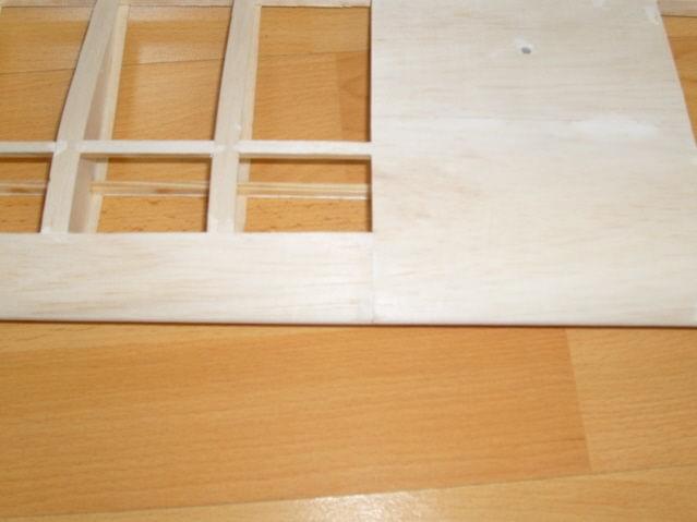

kylorc Opublikowano 30 Listopada 2007 Opublikowano 30 Listopada 2007 To może zacznę od początku. Niedawno kolega marcin172 kupił okazyjnie model bardzo podobny do speed 400 lub extry. Model jest wykonany całkowicie z balsy. Jego dane: Rozpiętość 61cm waga ok. 350gram z wyposażeniem Ja dzisiaj rozpocząłem budowę tego samego modelu. Wykonałem żebra na wzór, z dural aluminium i zrobiłem żeberka z balsy.

kylorc Opublikowano 4 Grudnia 2007 Autor Opublikowano 4 Grudnia 2007 Z racji tego że jestem chory, od rana dłubie przy swoich modelach. :twisted: Po po żądnej dawce lekarstw zabrałem się za swojego akrobata. Wykonałem 2 połówki kadłuba, a tu poskładane w całość.

kylorc Opublikowano 4 Grudnia 2007 Autor Opublikowano 4 Grudnia 2007 Kratownica wykonana z balsy 5x5. Żebra z balsy 2 mm. Keson na skrzydle z balsy o grubości 1mm. Dźwigary sosna 3x3. Balsa normalna kupiona w www.majster-klepka.pl

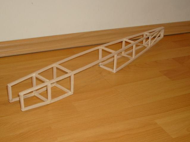

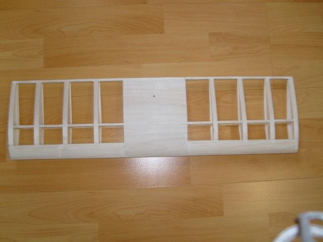

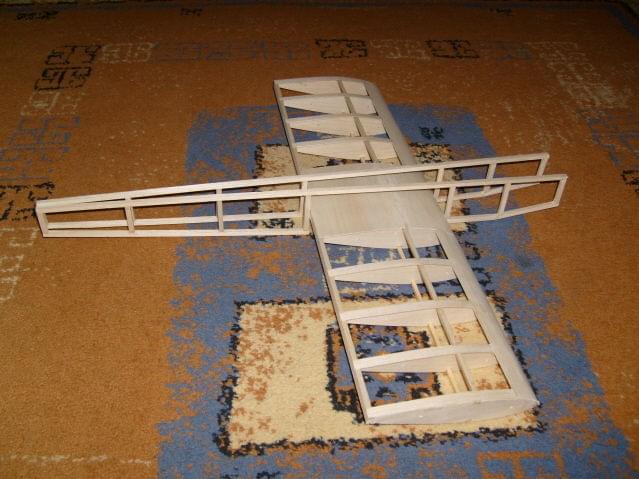

kylorc Opublikowano 6 Stycznia 2008 Autor Opublikowano 6 Stycznia 2008 W weekend trochę podłubałem przy swoim akrobatku. 8) Skleiłem dwie połówki kadłuba... ...no i kratownica kadłuba: Zacząłem też robić keson z drugiej strony skrzydła: No i wszystko razem. :mrgreen: PS. to wszystko co widoczne jest na zdjęciach jest jeszcze przed szlifowaniem i szpachlowaniem :twisted:

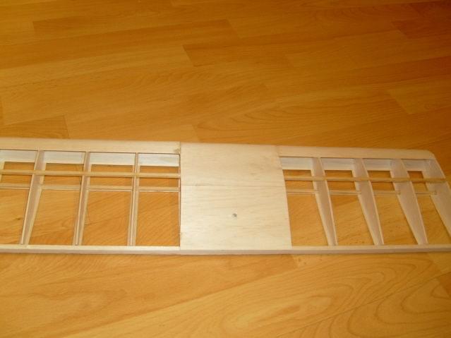

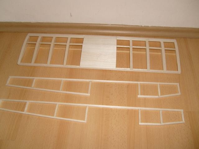

kylorc Opublikowano 9 Stycznia 2008 Autor Opublikowano 9 Stycznia 2008 A tu przedstawię wam efekty szpachlowania i szlifowania. :mrgreen: Skrzydła zostały praktycznie ukończone (jeszcze lotki). A tu efekt szpachlowania w przybliżeniu.
Wieczu Opublikowano 9 Stycznia 2008 Opublikowano 9 Stycznia 2008 Niema sensu takich konstrukcji szpachlowac. Kawalek papieru sciernego 600 i wygladzic ladnie a pozniej poprawic 1200 na blysk i gitara Powodzenia
