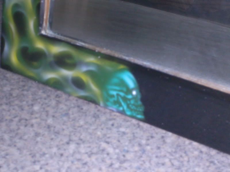

adi-000 Opublikowano 24 Lipca 2008 Opublikowano 24 Lipca 2008 Dwie czaszki z odejściem zielono-żółtych falo-płomieni tia a jak babcia do ciebie przyjedzie to ciekawe co powie :jupi: :jupi: :jupi: A na poważnie to zrób zbliżenie tych czaszek bo coś słabo widzę. ogólnie wyszło ok . Pozdrawiam
Yahoon Opublikowano 24 Lipca 2008 Opublikowano 24 Lipca 2008 Czaszki są jednakowe i bardzo małe. Mają po 5cm wysokości (krawędź oprawy 5,5cm). Niestety mój aparat nie jest zbyt dobry i z bliska robią się rozmazane zdjęcia. Poniżej zdjęcie z najmniejszej odległości, gdzie jeszcze jest dość wyraźnie. Może bardziej bym "poszalał" z cieniami jeśli rysowałbym w trochę większej skali jak np na extrimie :wink:
