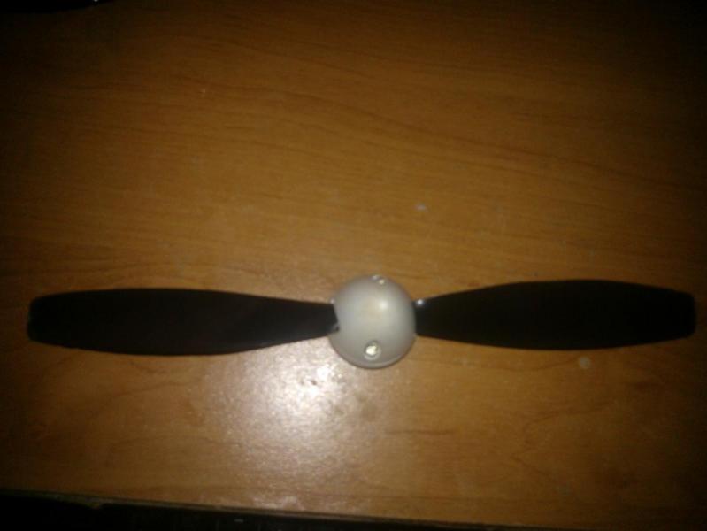

Ok śmigło spróbuje wymienić a teraz tak myślę że możne ja złe śmigło zamontowałem dam fotkę jak by ktoś mógł to zweryfikować był bym wdzięczny

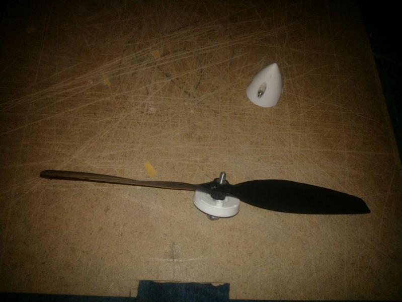

A oto zdj Śmigła

Czy to tylko dla mnie wydaje się że śmigło jest odwrotnie założone? :o Może to tylko wina kiepskiej jakości zdjęcia. Mógłbyś zrobić dokładniejsze zdjęcia i napisać w którą stronę kręci się silnik?

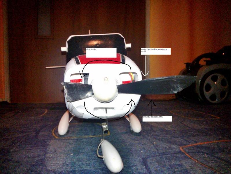

Mam nadzieje ze teraz będzie widać dobrzepost-12405-0-39809200-1363804026_thumb.jpg
Pamiętaj, że śmigło też ma profil i można je założyć niby odpowiednio, ale nie będzie dawać takiego ciągu jak powinno. Niestety z tego ujęcia tego nie widać.
Widać światło padające na łopatkę. Śmigło chyba jest tyłem naprzód.
Powinno być "wypukłą" stroną do przodu tj. w kierunku lotu.
Popieram przedmówców: Zdjąć podwozie i założyć prop-saver na śmigło. W takiej konfiguracji zwykłe śmigło GWS od mojej cessny mam do dziś, podczas gdy sam model to już wspomnienie.
W 2 stronę jak zakładam to śmigło to nie da się dokręcić go do końca wiec chyba było dobrze sprawdzę jeszcze siłę ciągu i zainstaluje

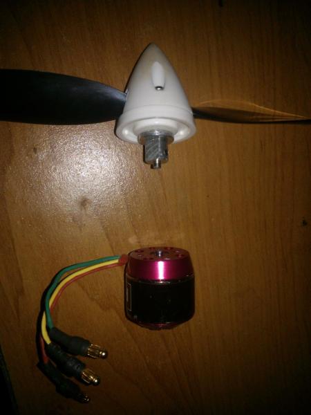

to prop-saver
a takie pytanko mam jeszcze bo w tym silniku wymieniłem ośkę i teraz ta tylna cześć z magnesami co obraca się z ośką obciera czym to może być spowodowane?
Nie wiem o co obciera, jak i czemu, bo niby skąd mam wiedzieć. ;) Daj może zdjęcia, albo po prostu sam popatrz co obciera i pomyśl co zrobić, aby temu zapobiec.
Jeśli śmigło jest tak jak na wcześniejszym zdjęciu, to znaczy, że jest w odwrotną stronę. Kołpaka na początku też nie musisz zakładać jak go się nie da dokręcić.
Z resztą i tak będziesz mieć prop saver, co wyklucza kołpak.
To trochę objaśnia sprawę. Zdjęcie na dole z prawej jest przykładem jak nie montować prop savera. Gdy ośka silnika przechodzi przez śmigło, prop saver nie spełnia swej roli.
Dziękuje ślicznie to sporo tłumaczy. I właśnie w moim śmigle tez jest "otwór" na nakrętkę i miałem zamontowane śmigło tak jak na zdjęciu dolnym po prawo
Miałeś na nakrętkę, czyli na sztywno. Prop saver jest elastycznym mocowaniem na gumkę, który umożliwia "złożenie" się śmigła w czasie lądowania na brzuchu co zapobiega łamaniu śmigieł, osi silników i mocowań w modelu. Dlatego gdy masz prop saver to oś silnika nie może wchodzić w śmigło.
