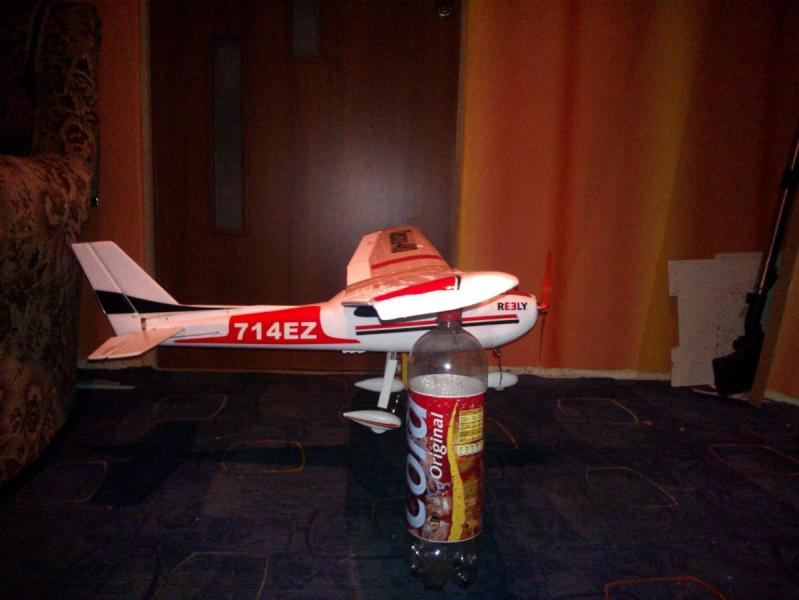

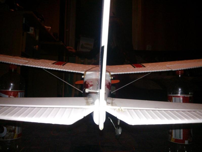

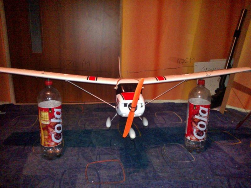

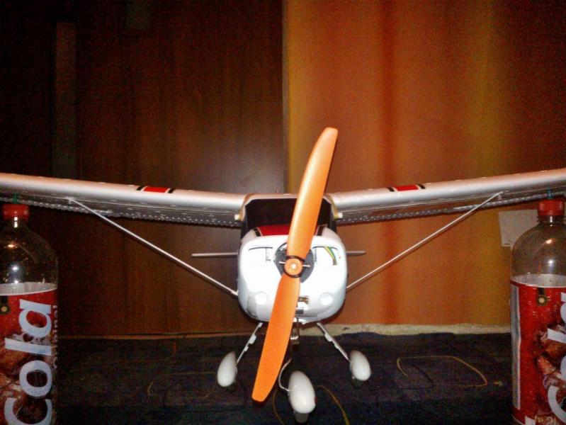

Doszła paczka z Śmigłem i Prop saver wiec zamontowałem wyważyłem model i mam kilka pytań SC powinien znajdować się 55mm za przednim brzegiem skrzydła(mierzone w jego centrum) wiec zrobiłem tak

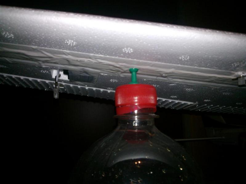

butelki o tej samej wielkości wbiłem pineski
Ustawiłem butelki od środka skrzydła 17cm w lewo i od środka 17 w prawo dokładnie 55 mm od brzegu skrzydła
i mi się wydaje ze model lekko przechyla się do tyłu

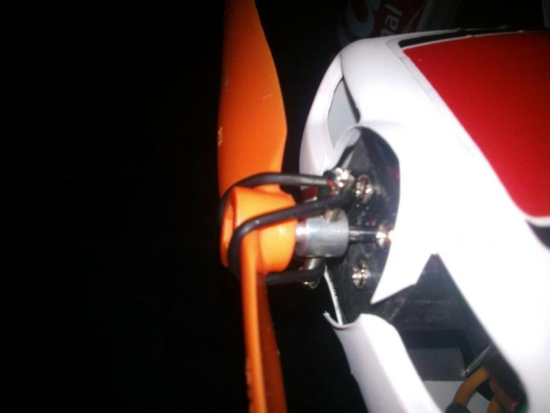

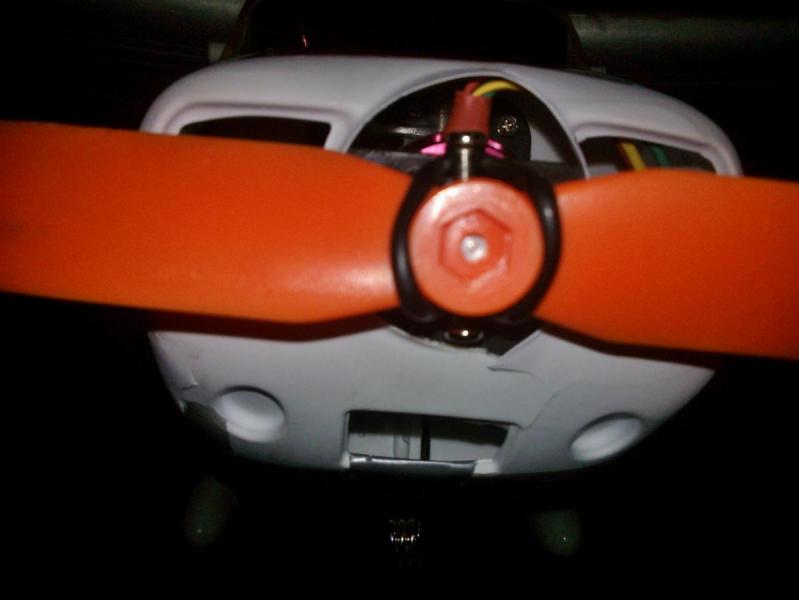

a 2 sprawa to czy dobrze zamontowałem Prop saver

A czy śmigło daje się wykrzywiać lekkim ruchem? (nie powinno) ,bo widać na zdjęciu, że nie śmigło nie wchodzi w wyżłobienie w prop saverze.
Śmigło powinno być dosyć sztywnie zamocowane, lecz przy mocniejszej sile powinno się dać odgiąć.
No i podwozia nie zapomnij zdjąć do prób.
A jak silnik? dobrze już?
No właśnie da sie wykrzywiać lekkim ruchem ;// czyli musze cos poprawić
A silnik wydaje mi sie ze chodził trochę płynniej ale robiłem sporo testów i gdyby „obcierał” to powinny sie popalić zwoje? a nic sie nie dzieje moc tez ma wiec myślę ze będzie dobrze ;)
