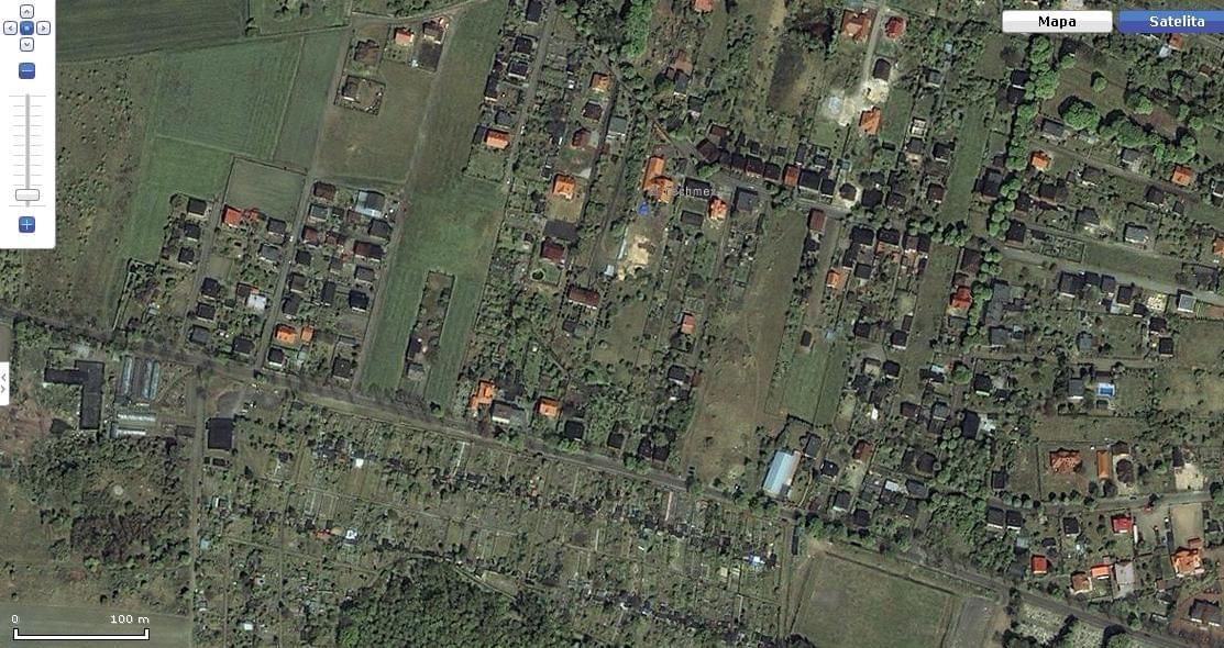

Killerus Opublikowano 14 Grudnia 2007 Autor Opublikowano 14 Grudnia 2007 A tu mapka z opisem sytuacyjnym ;-) No i tak S to start, a K to kraksa. Żółte linie to mniej więcej traca lotu samolotem. Do puntku 10, może 11 wiedziałem, gdzie jestem, potem niestety zwiało mnie na wschód i zacząłem tracić orientację w terenie i sygnał video. Nie trzeba było długo czekać, ty zdążyć tylko zrobić nawrót od słońca w prawo i liczyć na cud. Niestety było za późno i model po ok. 30 minutach poszukiwać znalazłem na polanie w miejscu oznaczonym literą K. A tu jeszcze inne zdjęcie tego samego obszaru, by można było sobie odległości policzyć jakie przeleciałem ;-)
Marcinmb Opublikowano 14 Grudnia 2007 Opublikowano 14 Grudnia 2007 no to faktycznie przeleciales ladny kawałek ile to było ok Km??chodzi mi jak dalego siega sygnal Video...jak to mozeliwe ze znalazłes model??
Killerus Opublikowano 14 Grudnia 2007 Autor Opublikowano 14 Grudnia 2007 Model znalazłem dzięki temu, że: model nie przydzwonił w drzewo, lub budynek elektronika jeszcze działała moduł odbiorczy Video (Diversity) miał diodę sygnalizującą odbiór sygnału wideo, gdy byłem w pobliżu to zaczęła mrugać, a potem świecić A ile km przeleciałem , nie wiem, może w całości 0,5 km ? :twisted:
attyla Opublikowano 14 Grudnia 2007 Opublikowano 14 Grudnia 2007 Według pomiaru zdjęcia model spadł około 400 metrów od miejsca startu , piszesz że miałeś całkowity zanik sygnału , na jakiej wysokości masz umieszczony odbiornik diversity ? jakiś maszcik ?
Peter Opublikowano 15 Grudnia 2007 Opublikowano 15 Grudnia 2007 Podejrzewam ze antenki sa na wysokosci 1m nad ziemia :evil: Generalnie to jest do zaakceptowania (sam tak mam ),ale nie przy antenach o zysku 2-3 dB i charakterystyce kolowej,zwykle antenki (najprostsze) pretowe , nie pokryja duzego,,pola'' Patrzac na mape,miales male szanse go znalezc-dobrze ze masz taki odbiornik i rozumiesz co pokazuje dioda :faja: Przy ,,lepszej'' antenie ten odbiornik ,,widzi'' nadajnik z kilku kilometrow (jesli jest wysoko) Nawet przy dobrych antenach,jesli model - nadajnik lezy na ziemi,odbiornik widzi go dopiero z odleglosci 100m,ale juz 1 m nad ziemia jest to juz 300-400
Killerus Opublikowano 15 Grudnia 2007 Autor Opublikowano 15 Grudnia 2007 Teraz już wiem, że główną wine za utrate obrazu z kamery ponosi złe zasilanie nadajnika, po prostu stabilizator dawał za mały prąd niż ten jaki jest potrzebny nadajnikowi do prawidłowej pracy.......
