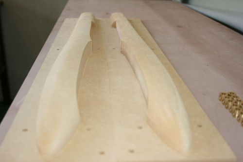

Maciek82 Opublikowano 26 Lipca 2013 Autor Opublikowano 26 Lipca 2013 Prace nad projektem trwają. Kadłub frezowany w płycie MDF. Płaty, ze względu na wymagane idealne odwzorowanie profilu jak i sztywność, będą frezowane w blokach Prolab 65 cdn...

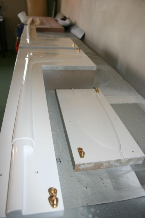

Maciek82 Opublikowano 1 Sierpnia 2013 Autor Opublikowano 1 Sierpnia 2013 Surowe kopyta przedniej części kadłuba wyjęte prosto z pod maszyny :-) Przygotowane elementy do produkcji form
rapier Opublikowano 1 Sierpnia 2013 Opublikowano 1 Sierpnia 2013 Zdradzisz co się działo pomiędzy zdjęciem mdf-u z frezarki a tym pięknym lustrzanym pozytywem? Wysyłane z mojego GT-I9300 za pomocą Tapatalk 2
Maciek82 Opublikowano 1 Sierpnia 2013 Autor Opublikowano 1 Sierpnia 2013 w skrócie : cienkie warstwy nakładane natryskowo; -caponowanie-szlifowanie -caponowanie-szlifowanie -podkład epoxydowy-szlifowanie na mokro -podkład akrylowy - szlifowanie na mokro -lakier poliuretanowy- szlifowanie na mokro -pasta polerska 300 (po gradacji 1200)- polerowanie maszynowo -pasta polerska 500 (po gradacji 2000)- polerowanie ręczne zadowolenie z efektu murowane :-)
