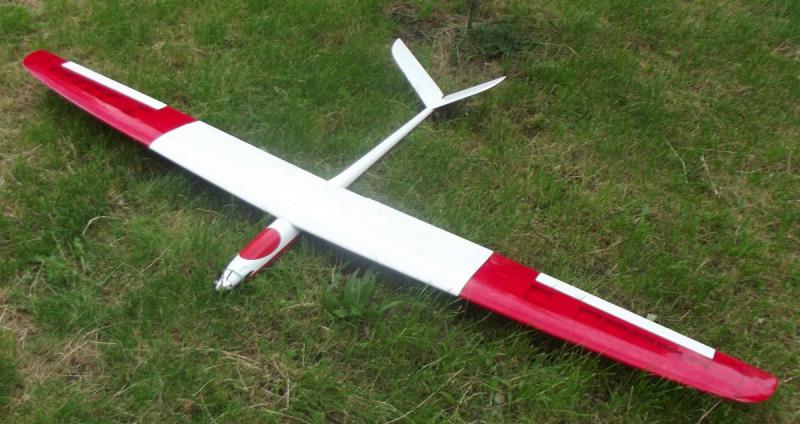

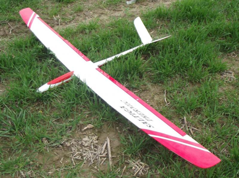

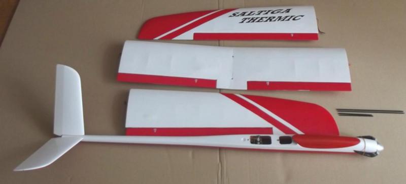

Mirek z Lublina Opublikowano 2 Maja 2013 Opublikowano 2 Maja 2013 Witam.Chciałbym przedstawić mój najnowszy elektroszybowiec - Saltiga Termik.Model o rozpiętości 2380mm, waga modelu do lotu to 1200g.Kadłub laminatowy z pełnolaminatowym usterzeniem " V " - wykorzystałem kadłub z usterzeniem od modelu Starling p. Leszka Kwarcińskiego.Skrzydła konstrukcyjne, trzyczęściowe, łączone prętami węglowymi.Posiadają klapy i lotki oddzielnie.Szczegółowy opis modelu jest tutaj:http://mirekgal.pl/portfolio-posts/saltiga-termik/Model bardzo stateczny w locie , świetnie znajduje termikę , klapy bardzo skuteczne - bez klap ma bardzo długie podejście do lądowania.Jaka lata można zobaczyć tutaj:
pyton Opublikowano 2 Maja 2013 Opublikowano 2 Maja 2013 fajowski jaki zastosowałes profil do plata? muzyka najlepsza:P
Mirek z Lublina Opublikowano 2 Maja 2013 Autor Opublikowano 2 Maja 2013 Witam.Profil skrzydła to SD7084 , cięciwa 195mm u nasady zwężająca się do 130mm + końcówka z balsy.Szczegółowy opis na mojej stronie internetowej - http://mirekgal.pl/portfolio-posts/saltiga-termik/

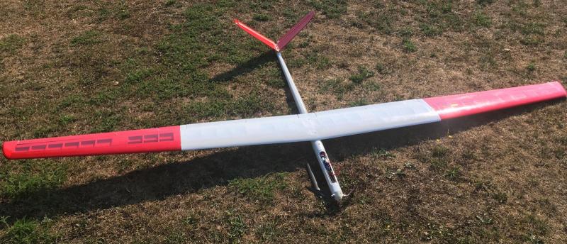

marcin82at Opublikowano 23 Sierpnia 2018 Opublikowano 23 Sierpnia 2018 Witam ! Po dlugiej budowie wrescie udal mi sie oblot!!! Model to rewelacja ... dziekuje bardzo. Pozdrawiam Marcin
