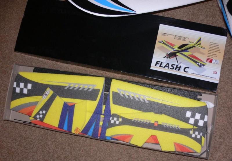

elwizardos Opublikowano 22 Maja 2013 Autor Opublikowano 22 Maja 2013 Model kupiony, wczoraj zwiózł kurier. Obejrzałem pomacałem i szykuję listę zakupów: Silnik: Budget 2215/20 ESC: ZTW 30A Serwa: SG-92 i MG90S Śmigło: APC 10x4,7 SFP jest jeszcze wersja pusher, ale to chyba smigło jak jest napęd pchający. Piasta: PropSaver do tego oringi Odbiornik: FS-R8B Trochę materiałów do wzmocniania Płaskowniki Pręty Będę miał kilka pytań do Andrzeja odnośnie szczegółów montażu, ale zadam je w jego wątku o tym modelu.
