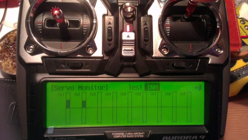

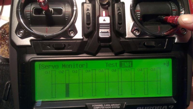

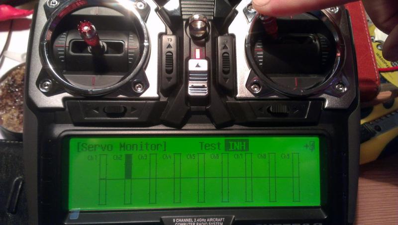

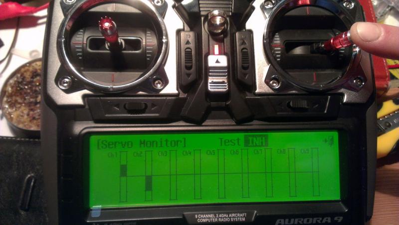

Udało mi się zmiksować kanały 1 i 2, a na zdjęciach efekty.
Wychylenie drążka w każdy róg nie wygląda za dobrze-co o tym sądzicie?

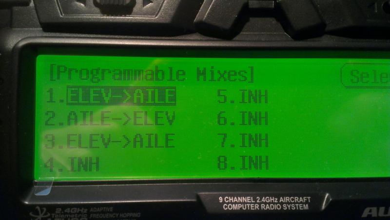

Ustawienia dla katamaranu napędzanego dwoma silnikami, które u mnie się sprawdzają-może się komuś przyda.
MIX1 ELEV-->AILE RATE D: 0% U: 0%
MIX2 AILE-->ELEV L -100% R -100%
MIX3 ELEV-->AILE RATE D: +100% U: +100%
Dodatkowo w MODEL / EPA ; AILE i ELEV mam zmniejszone do 50%
