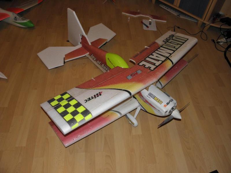

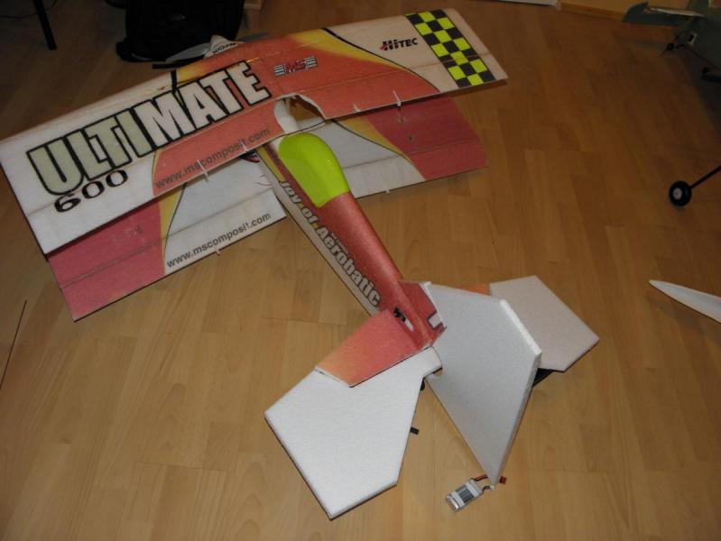

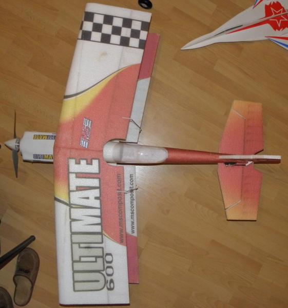

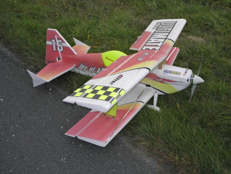

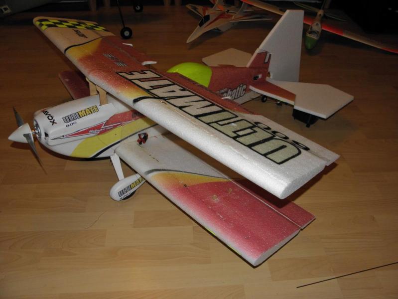

Po ostatnich lotach moim Ultimate 600 uznałem, że przydałyby mi się większe wychylenia steru wysokości i kierunku, bo wcześniejsze nie pozwalały na kręcenie prawdziwego 3D. Aby je zwiększyć musiałem powiększyć nacięcia na SW umożliwiające większe wychylenia SK i powiększyć otwór w SK umożliwiający większe wychylanie SW. Uznałem też, że może fajnie byłoby od razu powiększyć te stery. Dzisiaj wyciąłem nowe, ale mam pewne wątpliwości. Przede wszystkim, czy wg Waszego doświadczenie bardzo duże powiększenie SW i SK może wpłynąć negatywnie na lot. Wg czystej teorii to powinno przynieść niemal same plusy: od zwiększenia zwinności modelu po zwiększenie stabilności i dodatnie bocznej pow. nośnej. Jak wiadomo teoria teorią, a ja chciałbym poznać Wasze zdanie. Model jest dosyć duży i bardzo cenny jak dla mnie, dlatego nie chcę dopuścić do sytuacji, w której będą wielkie problemy ze zwykłym lotem.
Dodaję zdjęcia wersji starej i nowej:
-stara:
