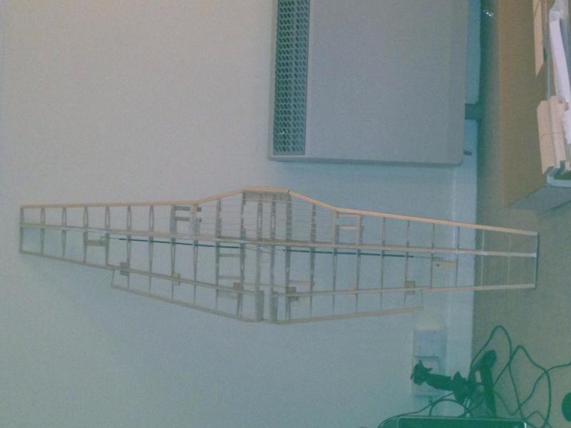

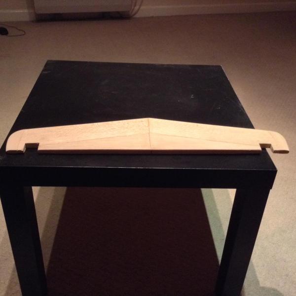

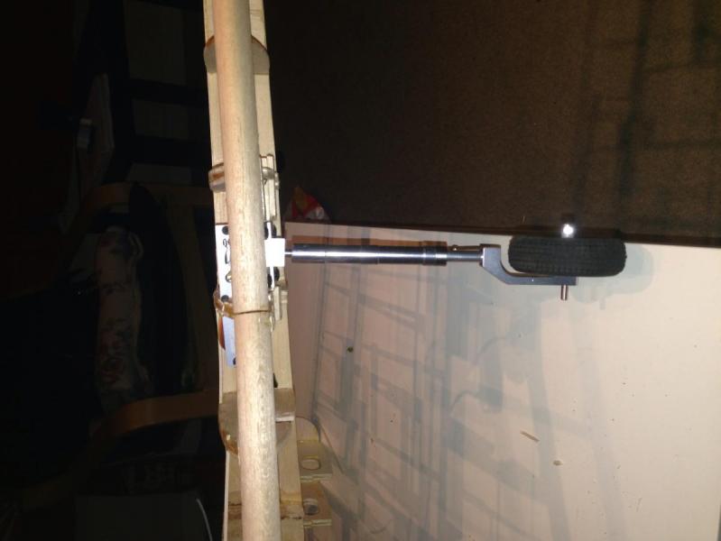

lukasz85uk Opublikowano 27 Października 2013 Opublikowano 27 Października 2013 Witam,chciałbym poprosić kolegów o radę.Mianowicie ostatnio zapragnąłem spełnić swoje marzenie i samemu zbudować makietę od podstaw.Latałem w przeszłości zestawami,zbudowałem kilka prostych konstrukcji, ale takiej własnej makiety zbudowanej w 100% nie posiadałem. Wybór padł na mustanga(założyłem ,że nawet jak nie wyjdzie będzie to okazja do zdobycia doświadczenia) nie ukrywam,że bardzo spodobała mi się przeróbka wykonana przez kolegę Cmaciek. Od samego początku założyłem, że postaram się być najbardziej dokładny i szczegółowy jak tylko potrafię, ale niestety już od początku droga prowadzi pod górę, przy konstrukcji statecznika poziomego trochę z mojej winy trochę z błędów w instrukcji użyłem złej listewki, konstruktor założył użycie trapezowej zbiegającej się ku końcom ja użyłem prostej którą jednak trochę zeszlifowałem. Błąd odkryłem po całkowitym ukończeniu statecznika poziomego, różnica między tym co mam, a tym co powinno być wynosi jakieś 1.5mm, niby niewiele ale wiem, że czasem detal może popsuć godziny ciężkiej pracy nad modelem. Zastanawiam się nad wykonaniem statecznika od nowa...Bede wdzięczny za wszelkie porady, krytykę itd...Tu widać krawędź o której mowa.Tutaj cały statecznik...A to początki pionowego

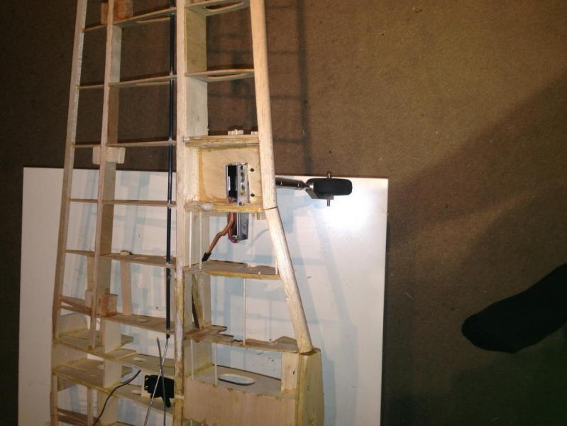

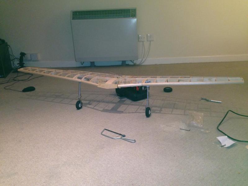

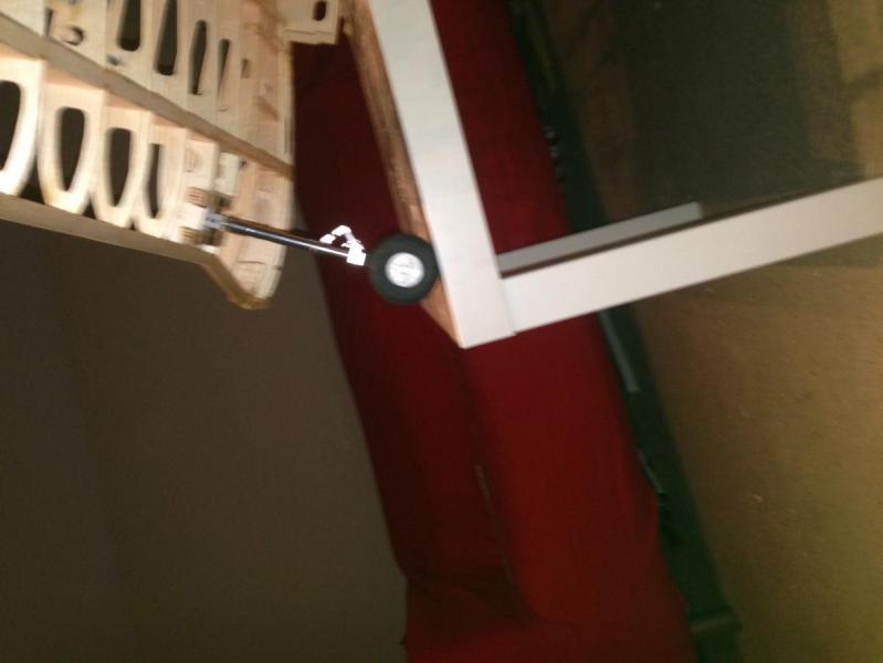

lukasz85uk Opublikowano 21 Stycznia 2014 Autor Opublikowano 21 Stycznia 2014 Nikt sie nie wypowie? No trudno dorzucam nowe fotki, jednocześnie chciałbym prosić o pomoc jeśli ktoś ma jakieś doświadczenia z napędem drzwi podwozia, bo zbytnio nie wiem ktorej strony to ugryźć.
krzysiek.riese Opublikowano 21 Stycznia 2014 Opublikowano 21 Stycznia 2014 Witaj i u jest przewaga ogromna gdy zaczyna się przygodę z poważnymi modelami jak buduje się zestaw cięty cnc bo takich błędów nie ma wtedy a człowiek się dużo uczy. co do podwozia to musisz zrobić wnęki i je wykończyć nie zapominając o wzmocnieniach pod przykręcenie podwozia. warto już wtedy mieć to podwozie. poszukaj zestawu dubro bo są dobrej jakości.
lukasz85uk Opublikowano 21 Stycznia 2014 Autor Opublikowano 21 Stycznia 2014 Mam podwozie, to dwa elektryczne serwa od e-flite ,niestety wydaje mi sie ,że to nie był najlepszy zakup gdyż , są dość grube i musiałem prawie całkowicie przeciąć jedno z żeber, żeby je włożyć w odpowiednie miejsce płata.
sauberx009 Opublikowano 21 Stycznia 2014 Opublikowano 21 Stycznia 2014 Zapewne znasz ten temat, ale jeśli nie to na prawde warto przeczytać. (masz tam również conieco o podwoziu) http://pfmrc.eu/index.php?/topic/30928-mustang-p-51d-ziroli-14/
lukasz85uk Opublikowano 21 Stycznia 2014 Autor Opublikowano 21 Stycznia 2014 Zapewne znasz ten temat, ale jeśli nie to na prawde warto przeczytać. (masz tam również conieco o podwoziu) http://pfmrc.eu/index.php?/topic/30928-mustang-p-51d-ziroli-14/ Znam temat i podziwiam chciałbym kiedys byc choć w połowie tak dobry.
modelarz_daniel Opublikowano 22 Stycznia 2014 Opublikowano 22 Stycznia 2014 Witam. No to jesteśmy razem też buduję swojego mustka. Życzę powodzenia, a co do klap podwozia poczytaj tutaj: http://www.rcgroups....d.php?t=1808935.A jeśli robisz makietę, popatrz tutaj, i tutaj może ci to w czymś pomoże
lukasz85uk Opublikowano 22 Stycznia 2014 Autor Opublikowano 22 Stycznia 2014 Kolejny odcinek z serii: "mustang zbudowany na stoliku ikea": W rolach głównych dziś wystąpią : Wzmocnienia serw podwozia oraz wykątowane golenie
