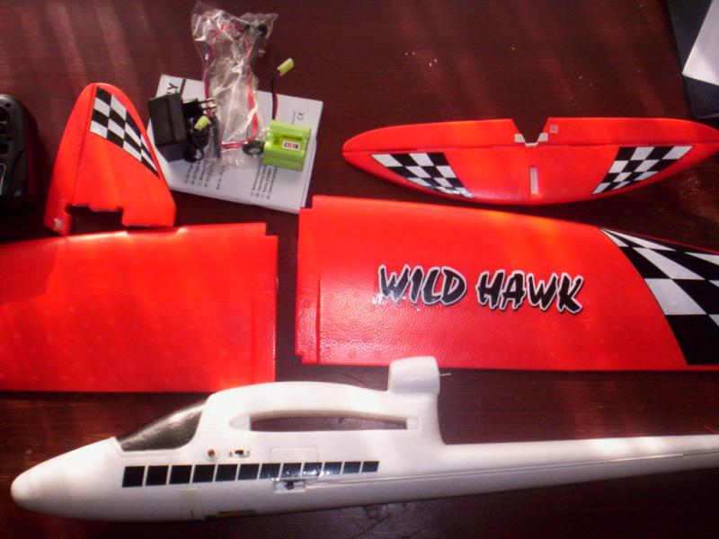

Model przeznaczony dla początkujących, składa się go bez kleju, narzędzi, można iść z pudełkiem od razu na lotnisko
i zmontować na miejscu, takie bzdety jak SC nie są podane bo model wyważa bateria dołączona do zestawu, a umieścić ją
można tylko w przygotowanej wnęce.

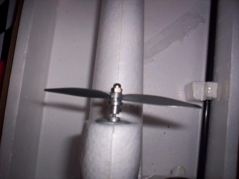

Wykłon silnika zrobiony odwrotnie, skłonu nie ma więc przystąpiłem do poprawek bo myślałem, że to błąd przy montażu
tego modelu, ale po rozięciu wieży okazało się że tak już jest fabrycznie we wszystkich modelach i bez cięcia pianki

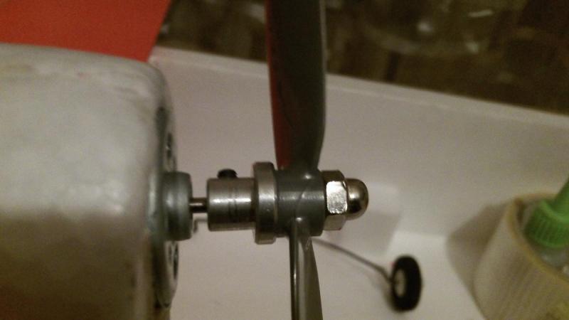

Jeszcze taki drobny szczegół jak mocowanie piasty na imbus
Co gwarantuje w najbliższym czasie samodzielny lot śmigła z piastą, nie wspominając już o wyważeniu, bo to mimośród na
wale silnika.

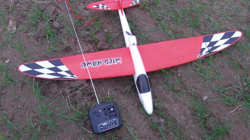

Dzisiaj rano odbył się oblot samolotu i nie obyło się bez przygód, bo okazało się, że naprawiana aparatura (wg pkt 1)
traci zasięg po około 50m więc trochę się nachodziłem, ale udało mi się kilka razy wynieść go nad głową i poszybować.
Lata jak Easy Star I czyli przyzwoicie i podawane czasy lotu ( około 30 min ) są osiągalne, silniczek z trudem ale daje radę.
W najbliższym czasie test samodzielnego startu z podwoziem, o ile uda mi się naprawić apkę wg pkt 2.
