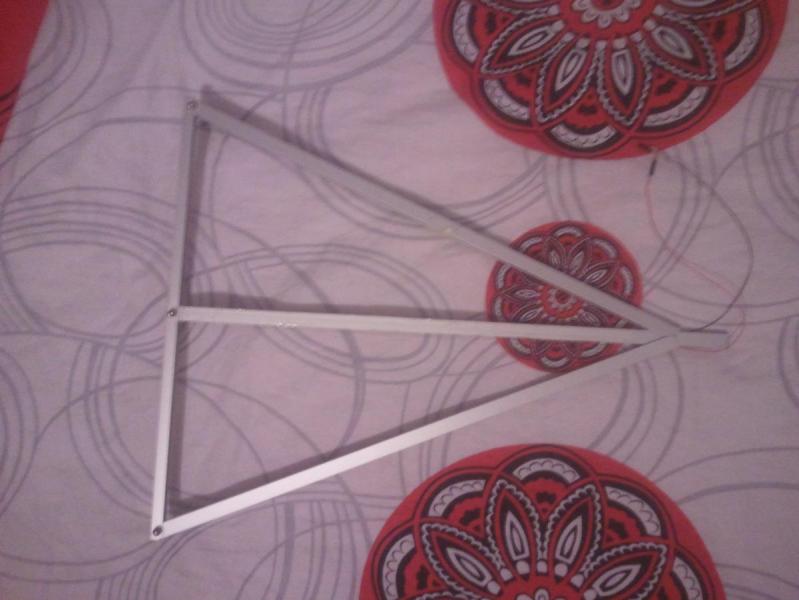

Aluminium 12,9x10,5x9.5

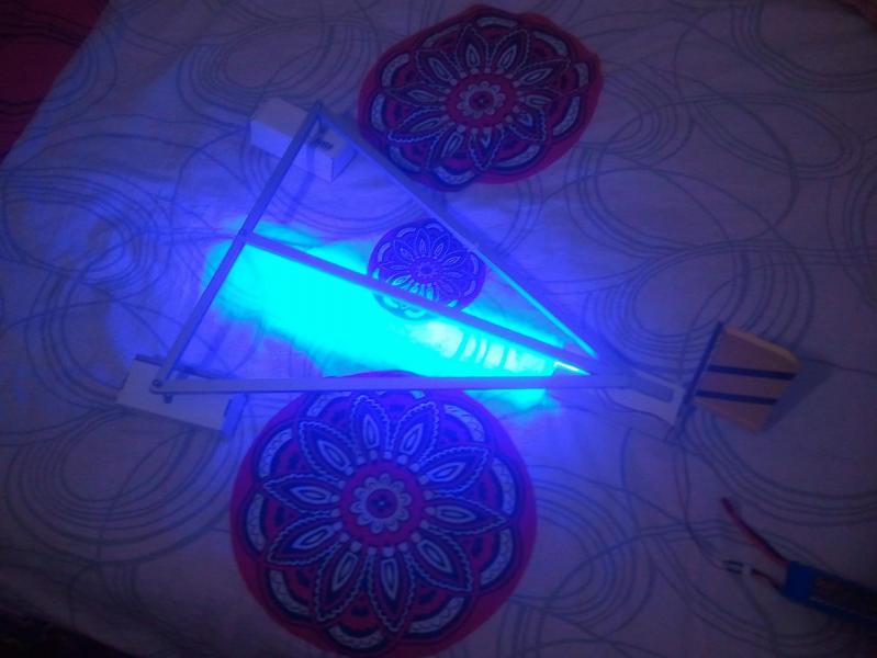

Taśma Led niebieska

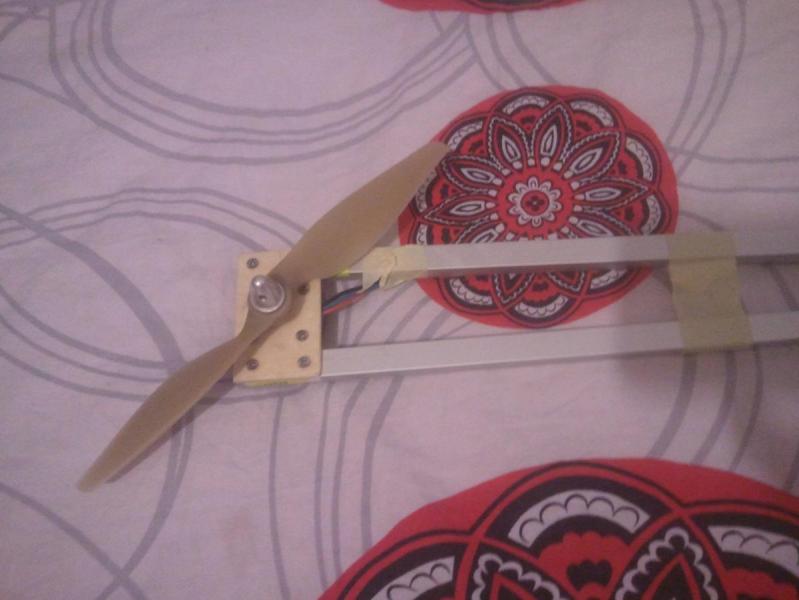

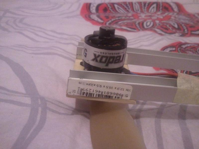

Silnik Redox500/1000
Śmigło 9x6

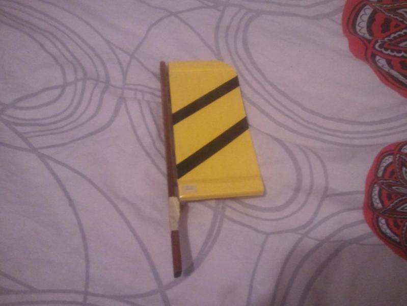

Balsa
Taśma pakowa i czarna okleina
Balsa na łoże silnika za laminowana tkaniną 150g

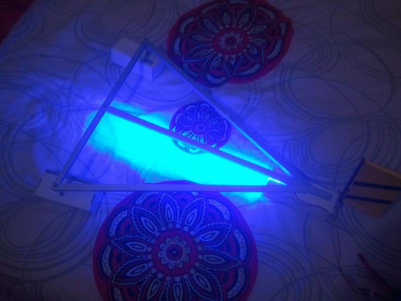

Na ostatnich zdjęciach zamysł jak to ma wyglądać :)

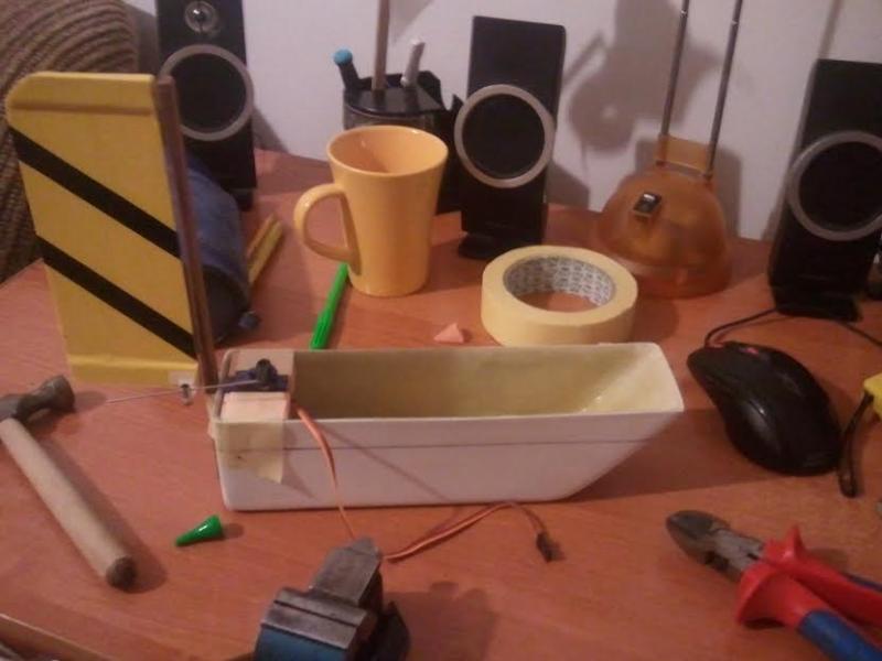

Dzisiaj zrobiłem tylną płozę w której wszystko będzie zamontowane Wstępna przymiarka trzeba trochę obniżyć i myślę ze będzie ok :DŁoże silnika będzie przykręcone do boków aby nie stawiać grodzi zawsze parę deko lżej. Nie mam jeszcze tylko pomysłu jak połączyć to ze stelażem aluminiowym :mellow:

W moim przypadku odpada te rozwiązanie walczę z wagą Dlatego mam dwie płozy z przodu a z tyłu ''gondole'' gdzie wszystko upcham Im mniej elementów i prościej to lepiej
