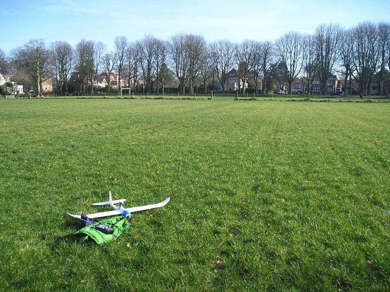

Na początek kilka przeróbek i tak:
-wywalilem balast z dziobu (metalowa kóla,ciezka jak diabli),zamiast balastu z zelaza
nowy pakiet Li-Po 2100mAh 11,4V 3s 20C ,orginalny był 1000mAh 7,4V 10C 2s
- nowy regulator RCE-BL 35G (35A) firmy ALIGN,orginalny był 20A
- nowy silnik bezszczotka RCE-BL 430L 3150 KV (280W),orginalny to jakas 400
- odbiornir 16SCAN SPCM
- smigło orginał 5x5
- troche wzmocniony dziób włoknem szklanym
Latałem narazie przy bezwietrznej pogodzie ale wrazenia naprawde super :D
Jako ze to moj debiut w pilotowaniu samolotu RC (normalnie latam helikopterami RC)
jestem bardzo zadowolony z modelu.
Na przerobionym napedzie ok 30 min spokojnego lotu :D
MOdel bardzo stabilny - lata"sam"- nawet miałem czas aby fotke pstryknąc :jupi:
Kilka fotek.
