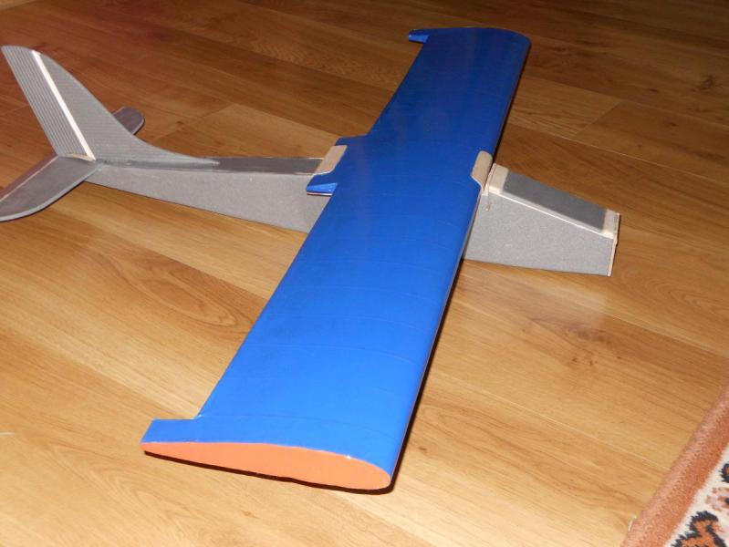

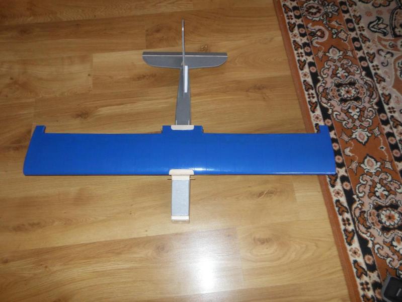

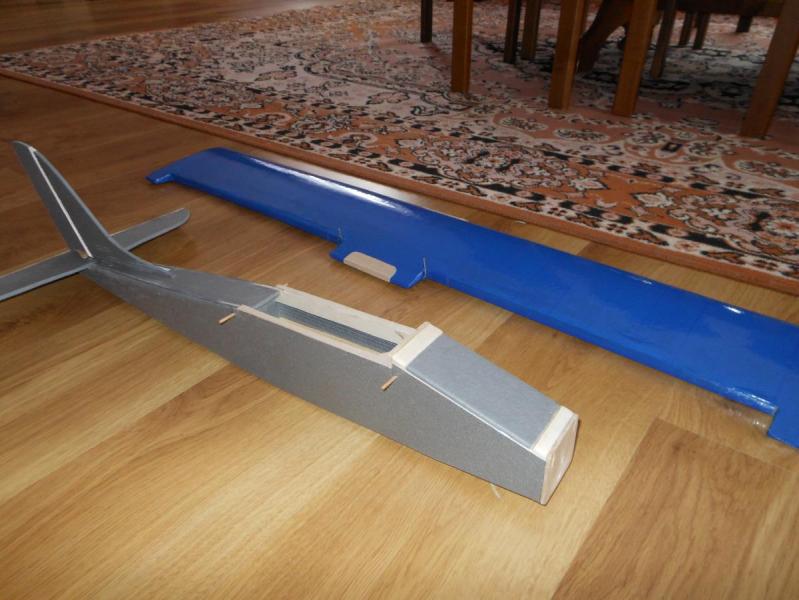

Mieciu11 Opublikowano 7 Lutego 2014 Autor Opublikowano 7 Lutego 2014 Mój totek wygłąda tak: Jeszcze pozostało obrobić i zamontować lotki, wsadzić elektronikę i w górę
