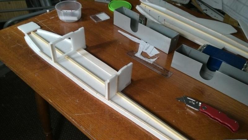

jako ze toto 0 czy 1 jest od groma i budowy swojego toto 0 nie przedstawialem tak o to ponizej znajdzie sie relacja z budowy TOTO-3.
Oczywiscie zdjecia i filmy tez beda.
jestem na etapie czekania az moja kobitka przestanie sie na mnie wkurzac bo caly dzien siedzialem w warsztacie i skrobalem.

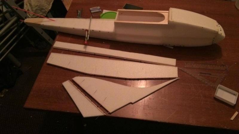

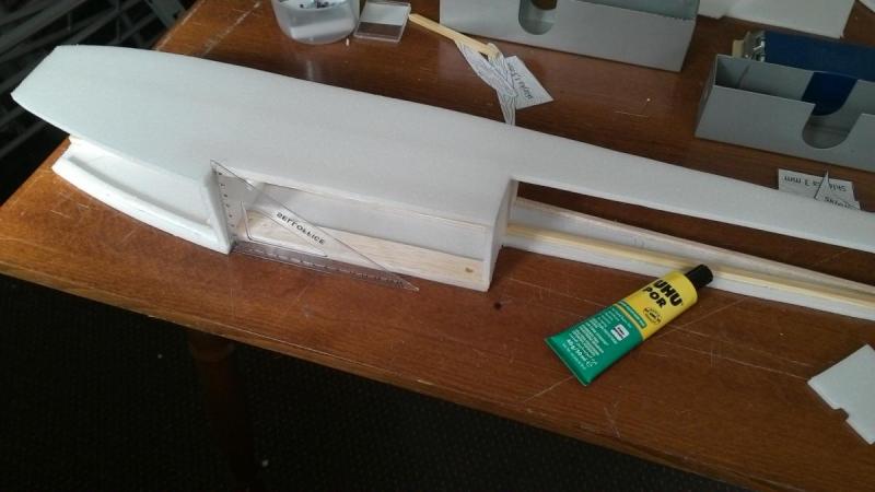

postep prac.
- kadlub schnie. zrobione jest wszystko procz kabinki i przyklejenia usterzenia. + wzmocnienie statecznika pionowego.
dla wiekszej znjomosci tematu wyczytalem na forach roznych o tym toto i zauwazylem w kazdym przypadku za duza wage i problemy z wywazeniem.
dlatego:
tylko jedna listwa na scianie kadluba jest listewka 6x6 taka byla pod reka. cala reszta to balsa roznego rodzaju.
plus a wlasciwie minus nie wzmocnilem tych dwoch wreg co sa w ogonie poprostu je wkleilem bez balsy czy listewki.
siodlo skrzydla i wszystko w tamtych okolicach rowniez balsa roznego rodzaju.
mam mala rozbierznosc przy dziobie co do wielkosci dziobu a wregi pierwszej ale jak dodam tam paek depronu i go zeszlifuje powinno wygladac lepiej.

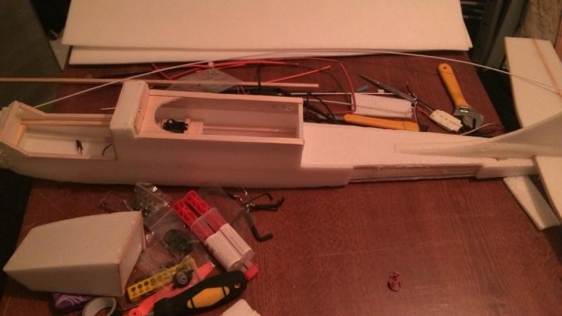

moze zaniedbalem temat ale postaram sie dzis wieczorem podeslac nowe zdjecia.
pojawilo mi sie pare problemow
a jeden z wlasnej glupoty.

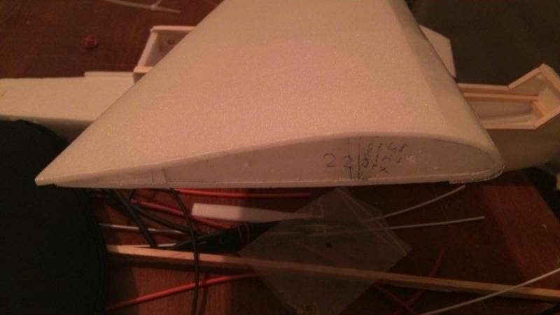

platy skrzydla gdyz prawe i lewe jest sklejone osobno zostaly zamkniete przed montarzem instalacji w srodku.
teraz sie glowie od dwoch dni jak to rozwiazac.

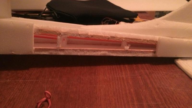

druga kwestia ze nie wiem w jakim momencie popelnilem blad ale bowdena do steru kierunku wewnatrz kadluba zgiela sie momo klejenia tego na epoxa 5min.
kadlub zostal naciety w celu dostania sie do bowdeny. ale to juz prawie rozwiazalem.
poprostu dosztukuje bowden po zgieciu.
zdjecia wieczorem.

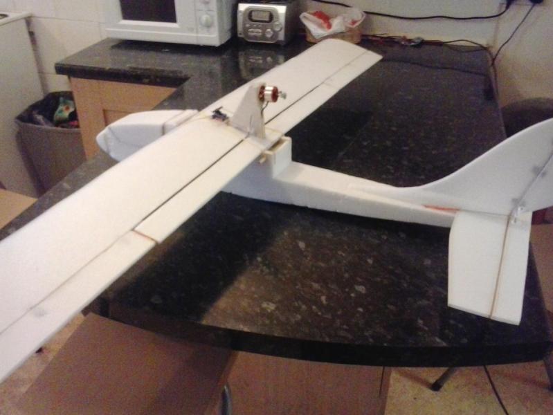

zdjecia..
zdj 2
zd

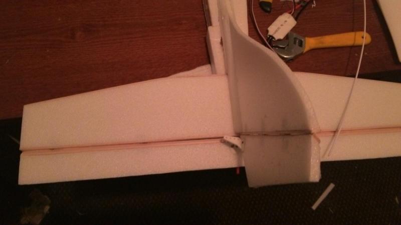

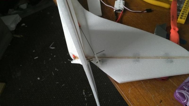

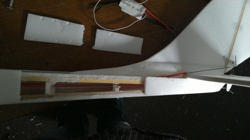

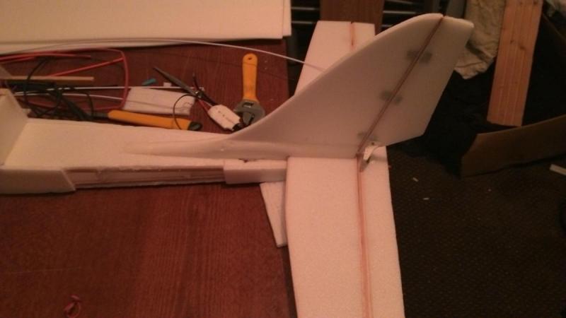

rozwiazanie usterzenia.
pojawil sie mi kolejny problem z wlasnej glupoty zamknalem plat przed montarzem elektryki do lotek.. teraz glowka wypracowala i za chile podesle zdj z rozwiazaniem..
bowden od SK zgial sie w srodku. wycialem go i wkleilem kawalek z odstepem. tak ogolnie bylo mi lepiej..

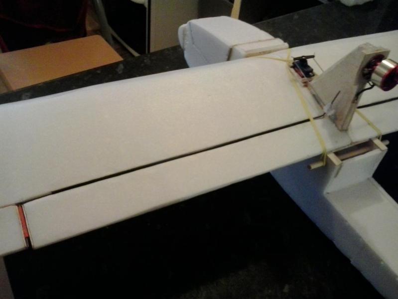

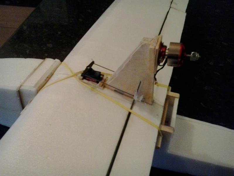

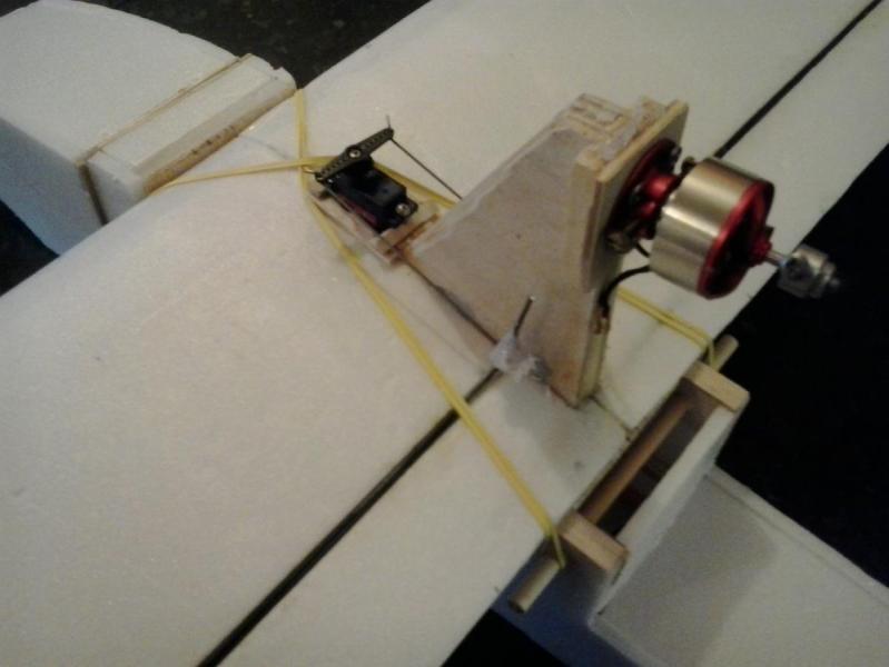

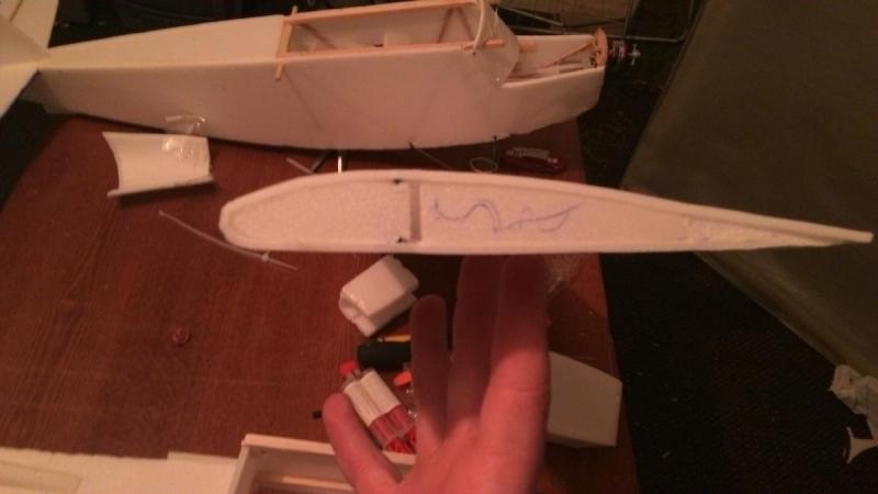

modyfikacja.. poki co tylko na tekturze... co o tym powiecie?
ps to loze powiekszone proporcjonalnie do smigla 10x4,7

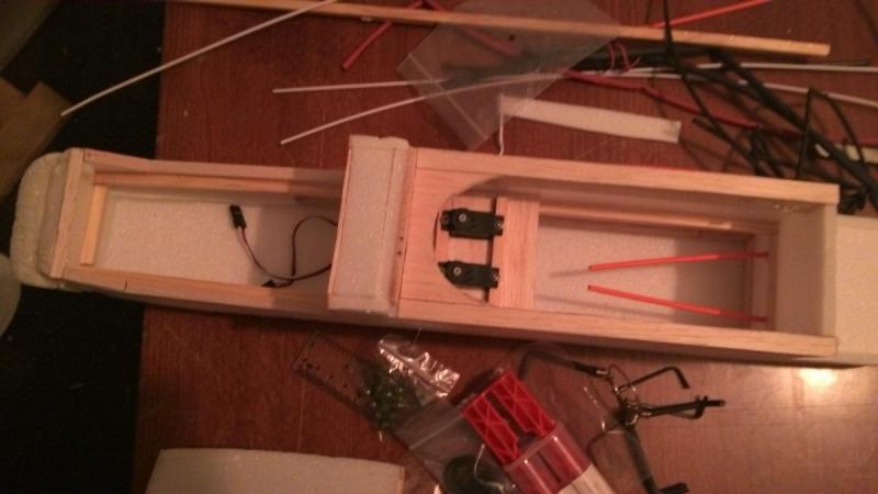

jestem na etapie podlaczania elektroniki. wszystko dziala jak nalezy z wyjatkiem silnika.
mode 2
lotki i wysokosc w prawej rece
w lewej gaz z kierunkiem.
dwa pytania
- jak dlugi moze byc przewod serwo lotek do odbiornika? zastosowalem 500mm
- jak dlugi moze byc przewod od regulatora do silnika? zastosowalem zyly 600m
regiel 30a
silnik emax cf2822
pakiet 1300mah 30c
oraz drugi pakiet 2200mah 30c
oba 11,1v 3s
ps.
przewód serwa to profesjonalna przedłużka.
kabel regulatora to kable miedzi takie jak stosuje się w kablach zasilających TV tej samej grubości,

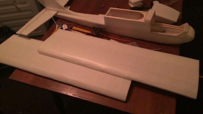

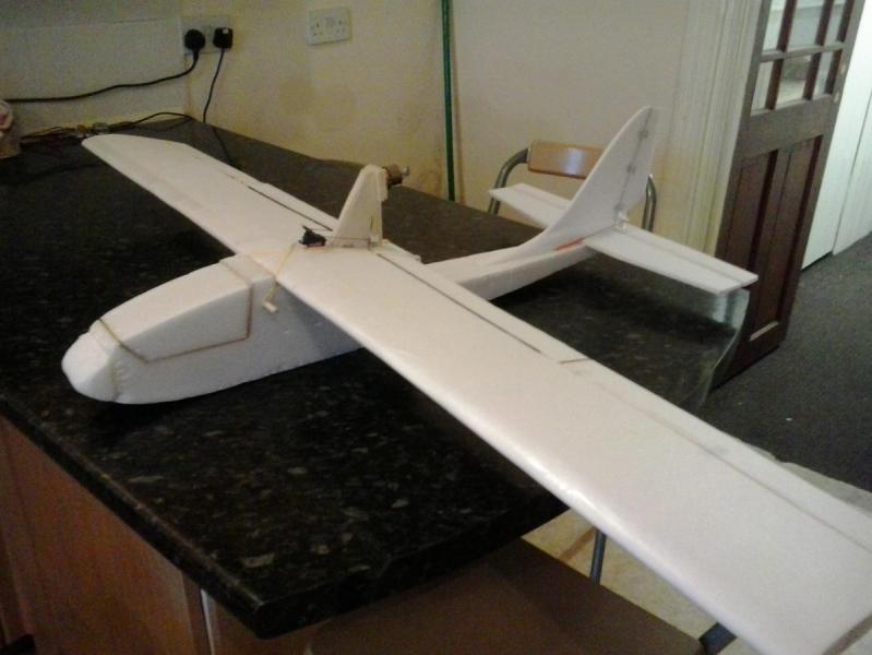

i zdjęcia
sorki za jakość ale robione telefonem.
jak wszystko pójdzie dobrze jutro oblot. bez uszu.
a jak się moja kobieta zlituje to i bedzie filmik.
z uszami za kilka dni..
