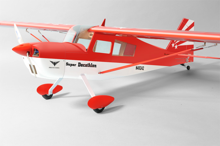

PS. pozazdrośicłem Ci tej Bellanci i sam kupiłem mniejszego brata/siostrę
1c5a9eac-5093-427d-a74a-0e3fe26c2e98-PH0
Mam nadzieję że jak ulotnie decathlona to zrobimy sesję z serii "duży" i "mały" :lol:
