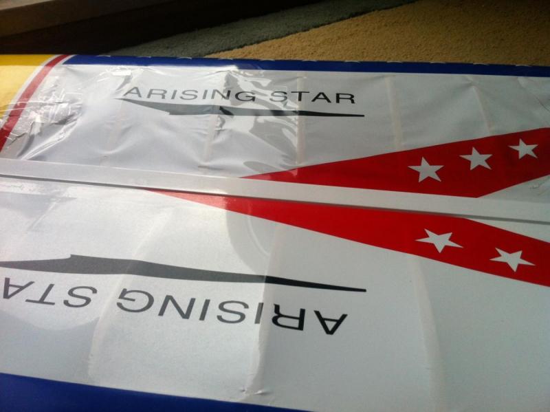

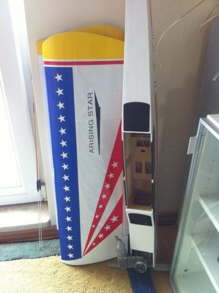

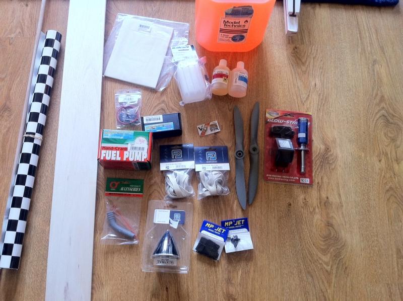

Jak juz pisalem w powitaniach szukalem opcji na bezwietrzne dni. Kumpel dal mi kilka razy polatac Xeno i okazalo sie ze samoloty to jest to :D Kupilem trenerka jak na zdjeciu. W zestawie bylo nie wiele :) Model, silnik z oznaczeniem T46, smiglo, pekniety kolpak, skrzydla, podwozie i popychacze... wszystko. Dokupilem wiekszosc brakujacych na poczatek rzeczy: zapasowe smigla, kolpak, swiece, zarke, paliwo, wlacznik, zbiornik paliwa, kolek (kadlub nawet nie mial przewierconych dziur na nie) gumy do skrzydel, balse zawiasy, pakiecik. Serwa mam dostac od znajomego.
Pytanie jak to ugryzc :) Narazie wystrugalem nowe mocowania podwozia bo po starych zostaly tylko odgniecenia w balsie i srubki :) Nawiercilem kadlub pod kolki oraz docialem i oszlifowalem kolki ktore zaraz wkleje. Trzy pytania na obecna chwile:

3. Chyba najciekawsze :) Jak wyrzezbic ster? Niestety po oryginalnym zostala tylko dziura w ogonie :) Kupilem balse 8mm, zawiasy i na oko moglbym wystrugac cos zapatrzonego ze zdjecia ale wole porzadnej porady ewentualnie jakiegos planu.
Jeszcze dodam skrzydelko po zakupie a drugie juz po kuracji :)
