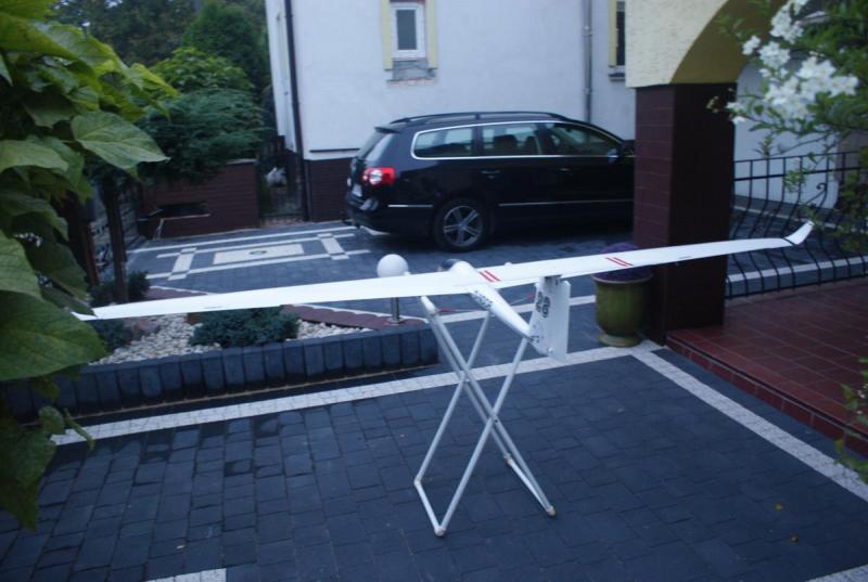

Witaj,
Super miałem Extrę 1,8m byłem zadowolony ale chciałem coś większego i udało się.
Wcześniej latałem Twistem z benzyna 26,dodatkowo latam szybowcami (3 m termikiem Dream) kończę budować Foxa i Bociana . Zapraszam na piknik na Żar .
Poniżej kila fotek moich model:
