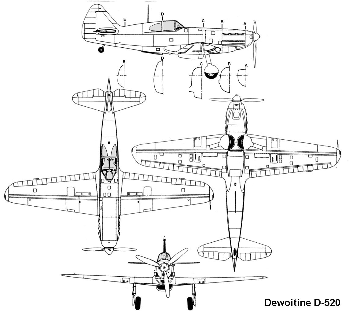

Garść faktów na temat Dewoitine D.520: w 1936 roku francuski konstruktor Emil Dewoitine w państwowej wytwórni lotniczej SNCA zaprojektował samolot myśliwski, który został oznaczony jako Dewoitine D.520. Pierwszy prototyp tego samolotu oznaczony jako D.520.01 został oblatany w dniu 1 października 1938 roku. Pierwszy samolot seryjny oblatany został w dniu 2 listopada 1939 roku i od tego momentu samoloty te były wprowadzane do jednostek francuskich.
Warto również wspomnieć, że na wyprodukowanie jednego egzemplarza trzeba było przeznaczy 2092 roboczogodziny przy udziale 523 pracowników.
  1. Dane techniczne.
Za napęd posłużyły silniki:
12-cylindrowy chłodzony cieczą Hispano Suiza 12Y45 lub Hispano Suiza 12Y49 o mocy odpowiednio 920 lub 930 koni mechanicznych.
Rozpiętość skrzydeł: 10,2 m
Długość:  8,76 m
Wysokość: 2,56 m
Powierzchnia nośna: 15,95 m²
Masa własna: 2 092 kg
Masa startowa: 2 783 kg
Zasięg według różnych źródeł 800- 900 km.
Schemat malowania jak już wcześniej wspomniałem będzie z okresu od czerwca 1941 roku do 18 lipca 1941. W tych barwach latał Pierre Le Gloan w Syrii.
