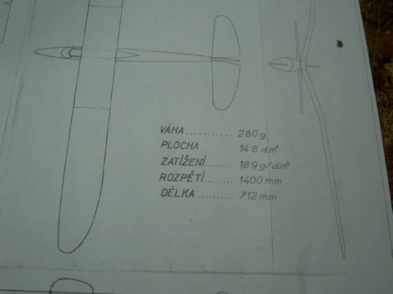

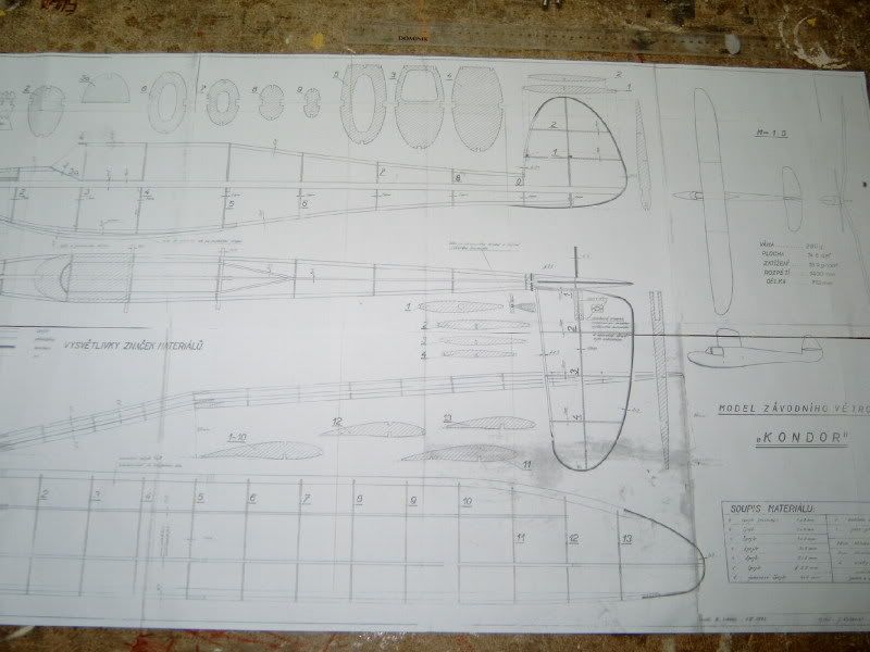

Ostatnio na stronie znajomego czeskiego modelarza /Martina Czyza/ znalazłem plan tego modelu i nie mogłem przejść obojętnie obok tego modelu:
jest to plan modelu szybowca KONDOR z 1942 roku.
W wersji oryginalnej model był w wersji swobodnie latającej, mój będzie zdalnie sterowany.
Konstrukcyjnie model będzie z balsy, pokryty japonką / w oryginale był pokryty pergaminem/.

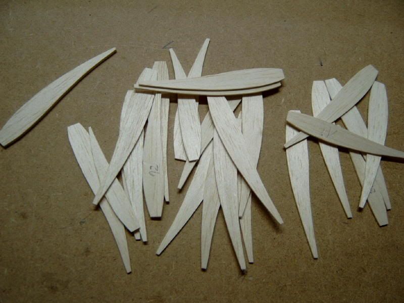

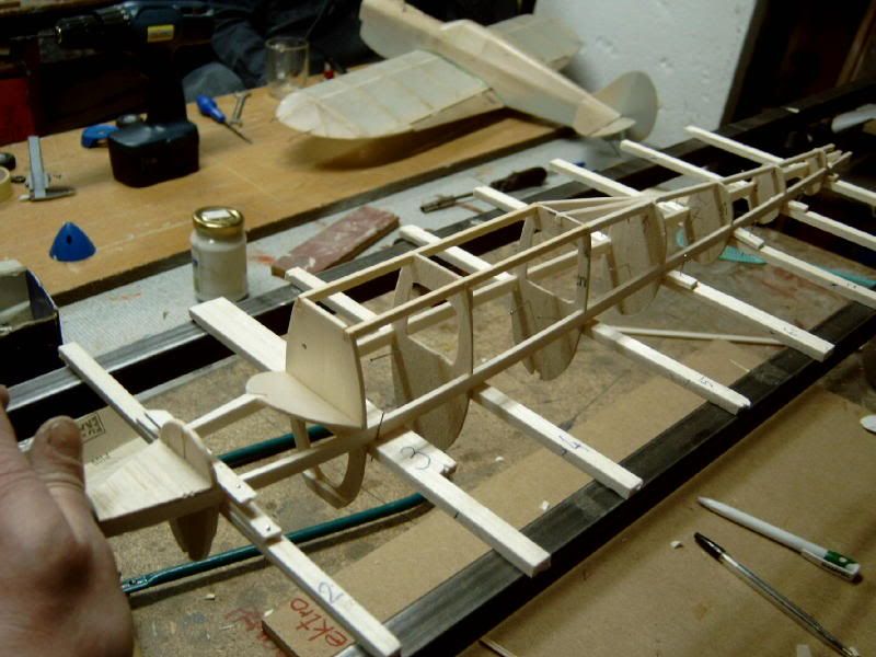

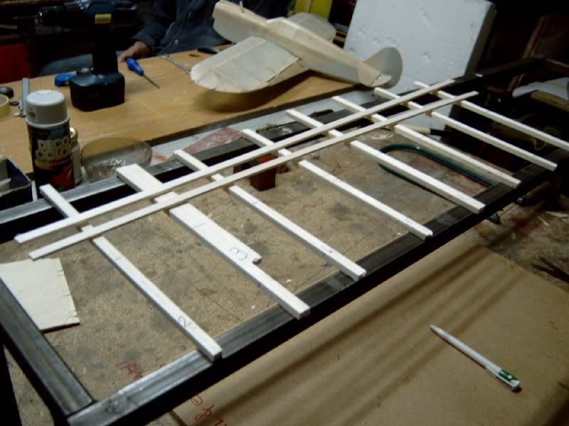

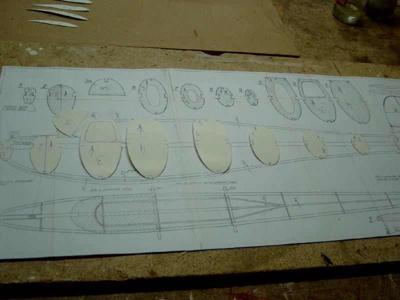

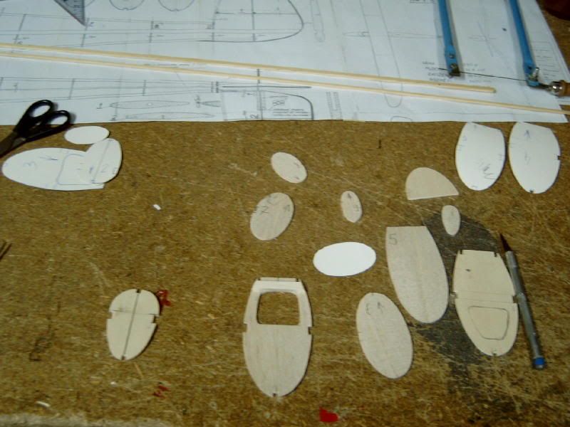

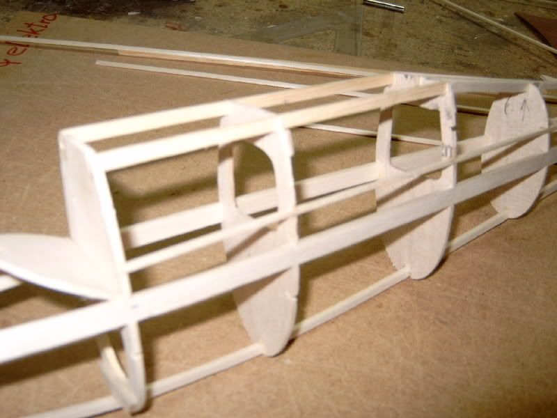

wręgi wycięte, wręgi z balsy 2 mm i sklejki 3 mm- 2 szt.
żeberka czekają na swoją kolej. Żeberka z balsy 1,5 mm i 3 mm.

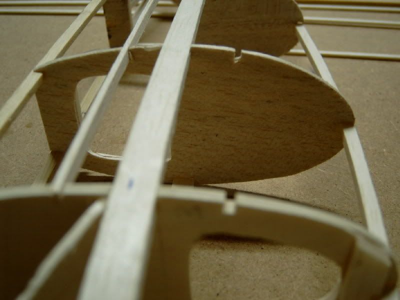

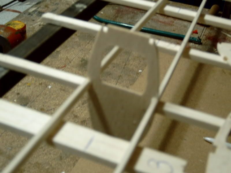

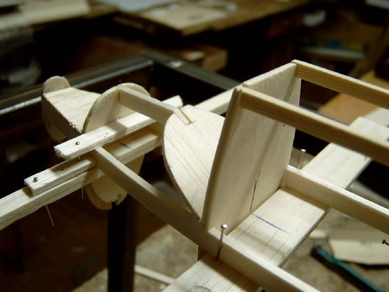

Kadłub dla zachowania odpowiedniej geometri będzie montowany na przyżądzie montażowym:
podłużnice boczne:balsa 3x8 mm, górna i dolna balsa 3x5 mm.
i to narazie na tyle.

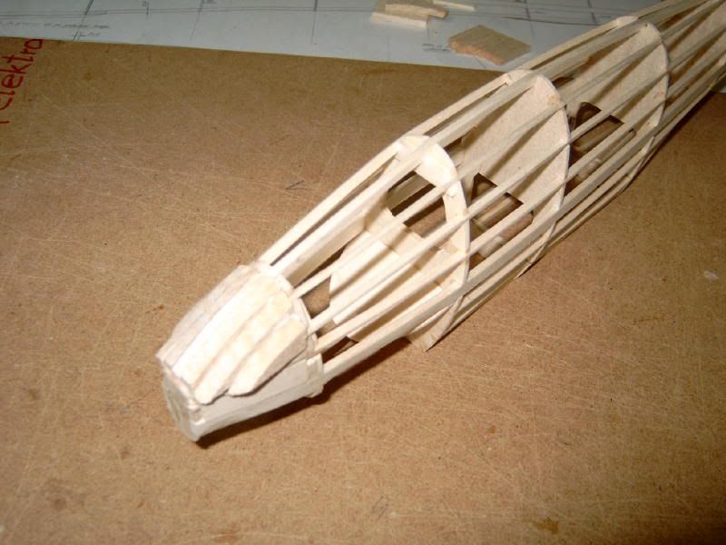

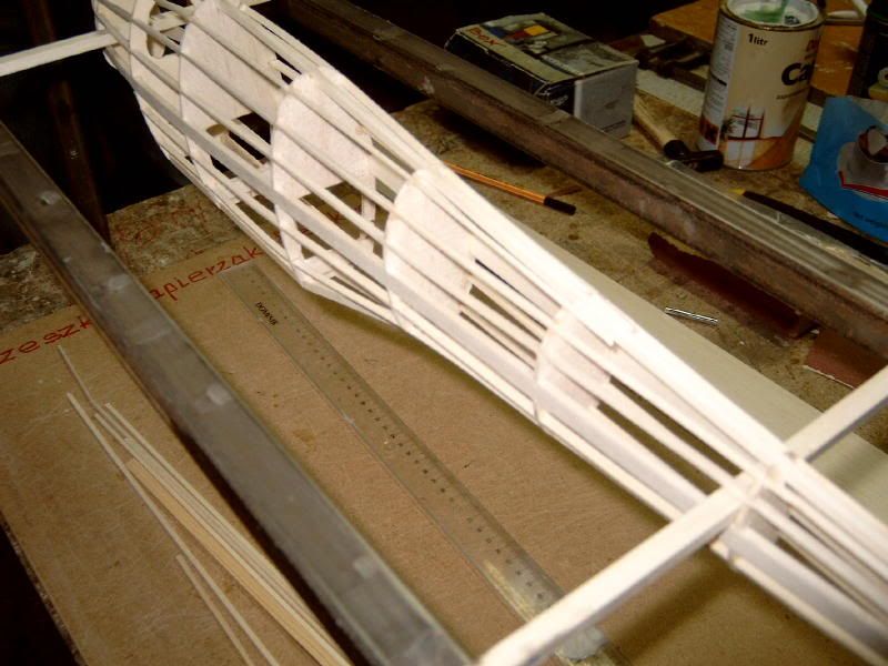

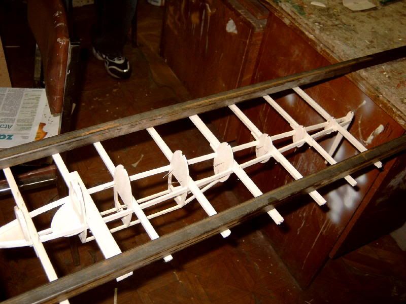

Budowy Kondora ciąg dalszy.

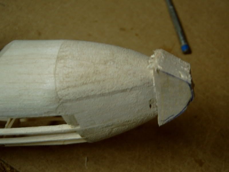

Narazie cały czas poświęcam - kadłubowi, a właściwie wzmacnianiu i nadawaniu ładnego kształtu
listewki profilujące z balsy 2x3 mm
a powyżej kolejne etapy tworzenia przodu kadłuba.
I to by było narazie na tyle.
cdn................

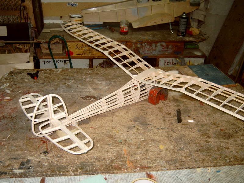

Witam i kończę ten temat

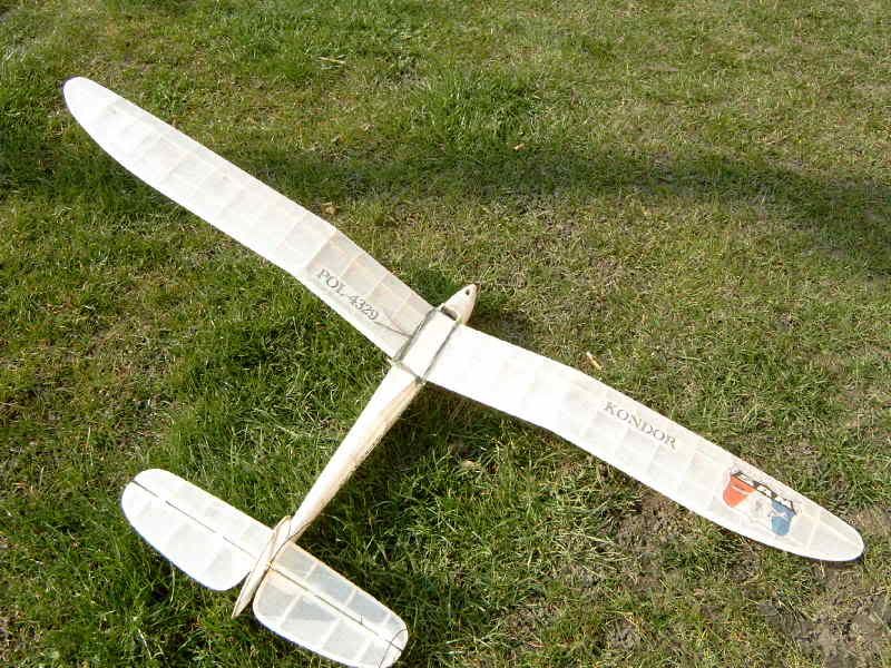

tak wyglądał szkielet przed oklejeniem

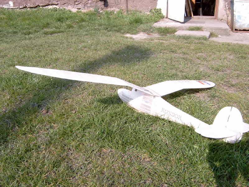

poniżej gotowy model

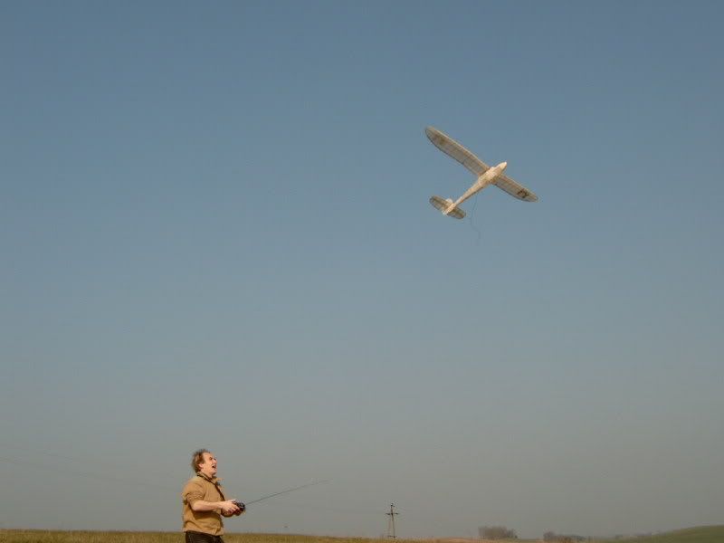

i po oblocie
I to tak w skrócie.
Więcej tutaj
Czy ma Pan moze jakiś film z oblotu? Jestem strasznie ciekaw jak on lata. Chyba sobie go zbuduję. Strasznie mi się podoba. Czy mógłby Pan udostepnić plany?

plan można pobrać:tutaj
Filmu z oblotu niestety niema, ale może coś da się nakręcić później.
Super model wyszedł. Szczególnie godny podziwu jest zapał i misterna praca włożona w klasyczną konstrukcję.
Chciałbym mieć taką cierpliwość by robić takie modele ;-)
