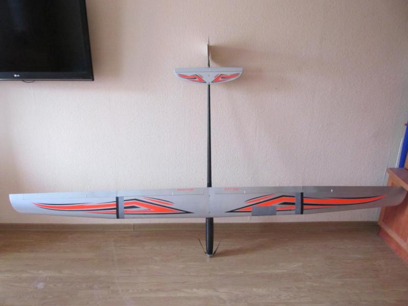

Wpadło mi w łapki takie cudo.
Rozpiętość 2,7m, usterzenie klasyczne, masa bez pakietu 1800g.
Wyposażenie zastane:
silnik TURNIGY AerodriveXp C3548 - 800
serwa kierunek/wysokość/lotki Hitec HS-81, klapy - jakieś GWS podobnej wielkości.
Założyłem kołpak turbo, regulator YEP-60A i przeprowadziłem próby, oto rezultaty:
śmigło   12,5*6 Aeronaut Cam Carbon   pobór max.       3s        6600 obr/min   19,1A
                                                                                         4s        9100 obr/min   27,5A
śmigło   14*8 z HK                                   pobór max        3s        5800 obr/min  25,8A
                                                                                          4s        7600 obr/min  41,8A
Jakie macie sugestie odnośnie tych wyników? Czy nie lepiej na lotki i klapy dać serwa z metalowymi zębami?

To ciekawy model bo serenity ma 2,5m rozpiętości i inne usterzenie SWSK - ale mniejsza z tym .
Kolego , modele z arthobby lataja dobrze gdy są lekko zrobione - dla przykładu podam że mój Orion do lotu waży 980 gr.
Przy silniku 1300kv 40A i pakiecie wysokoprądowym 3s 1400mAh mam wznoszenie na poziomie 9-10m/s (mierzone Altisem) a szybowania na ile mi umiejętności starczy :)
