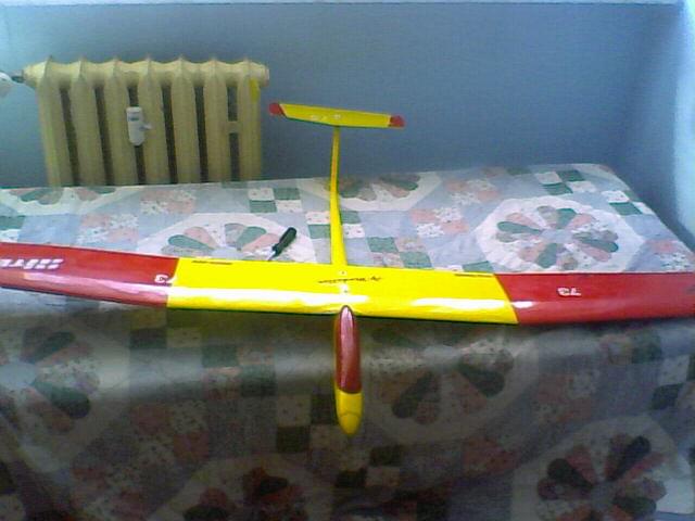

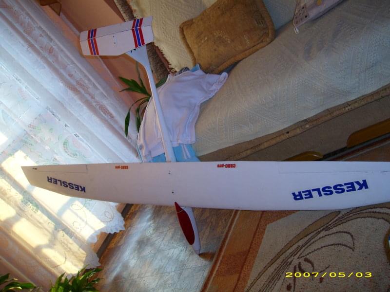

Adrian123 Opublikowano 22 Marca 2008 Opublikowano 22 Marca 2008 Witam. Jest to mój trzeci model tej firmy a 4 czeka na wyposażenie. Fregatą latałem już w tamtym roku i trochę ją potukłem dlatego postanowiłem ją od remontować. Wcześniej model wyglądał tak: Rozpiętość: 2m długość 1,04m waga do lotu: wcześniej ok.1kg teraz 1,4 kg :shock: (nie oszczędzałem kleju) profil:rg15 8% Teraz model prezentuje się tak:
Eryk Opublikowano 22 Marca 2008 Opublikowano 22 Marca 2008 piękny model, piękne malowanie .. ale musi być niesamowicie szybki, w dodatku ta masa... to ma być model na hol czy na zbocze :?:

czaja18 Opublikowano 22 Marca 2008 Opublikowano 22 Marca 2008 Teraz to jestem pod wrażeniem :shock: Musze cie pochwalić Adrian. To jest ten kadłub który remontowałeś? Na twoim miejscu zastanowiłbym się nad docięciem klap na centropłacie :idea:
Eryk Opublikowano 22 Marca 2008 Opublikowano 22 Marca 2008 Na twoim miejscu zastanowiłbym się nad docięciem klap na centropłacie :idea: istotna uwaga, to będzie na prawde ciężko zatrzymać :? tylko znowu trzeba dać dość mocne serwa na klapie(HS 85MG lub FUTABA S3150), bo będą miały dość ciężkie życie
