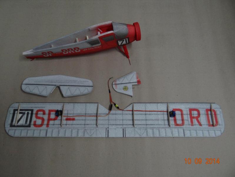

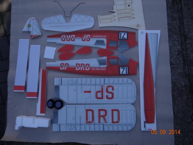

Tak wygląda model po rozpakowaniu i wycięciu poszczególnych elementów.
Do klejenia pianki używaliśmy kleju Uhu-por oraz CA z przyśpieszaczem. Poszczególne etapy budowy modelu przedstawiamy w poniższej galerii zdjęciowej.

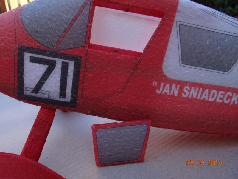

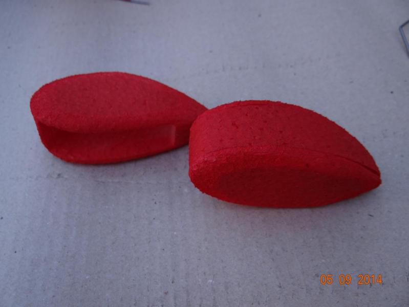

Zdjęcie przedstawia osłony kół.
Przy montażu należy zwrócić uwagę na dobranie szerokości osłon do załączonych w zestawie kół tak, aby po zamontowaniu nie ocierały o ścianki osłon.
Do otworu koła przed zamontowaniem proponujemy wsunąć plastikową tulejkę dystansową co zapobiegmnie ruchowi poprzecznemu na osi.

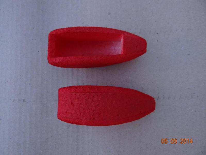

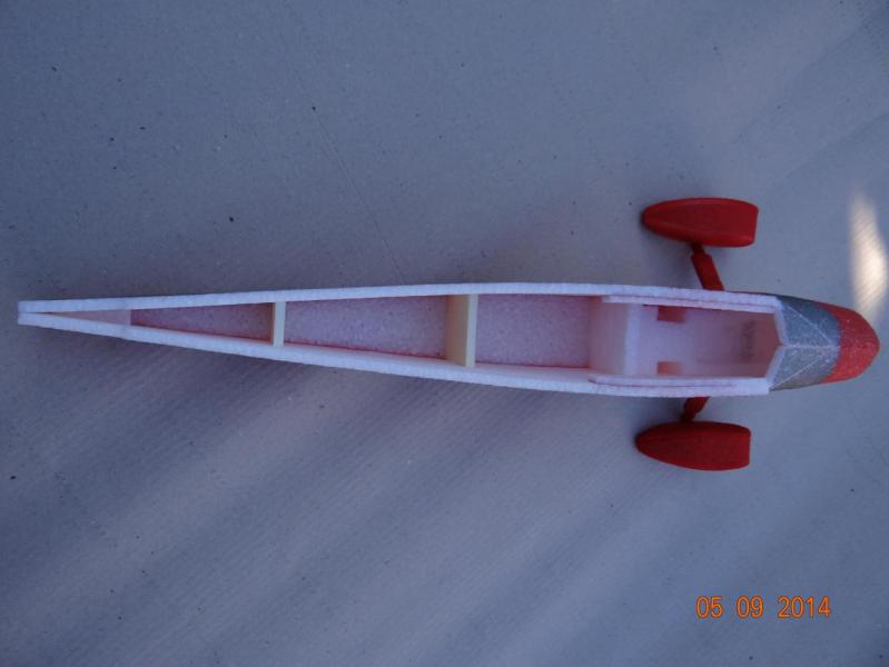

Widok kadłuba z góry - wręgi wzmacniające wykonane ze styroduru ( montaż identyczny jak w RWD 13).

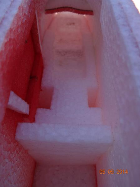

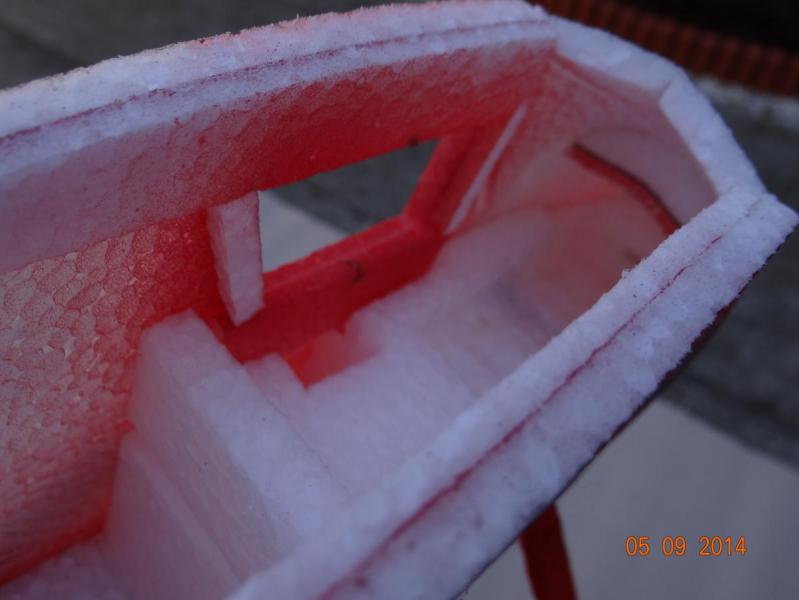

W rdzeniu kadłuba przy pomocy lutownicy wybraliśmy część materiału tworząc miejsce na pakiet, odbiornik i regulator. Z uwagi na krótką część dziobową, proponujemy nieco cięższy pakiet (u nas jest to 800 mAh).
Dostęp do elektroniki zrobiliśmy wycinając lewe okno pilota. Zamocowane jest w ramce z pasków EPP na dwa magnesy neodymowe. Otwór ten umożliwia jednocześnie kontrolę zamontowanych serw.

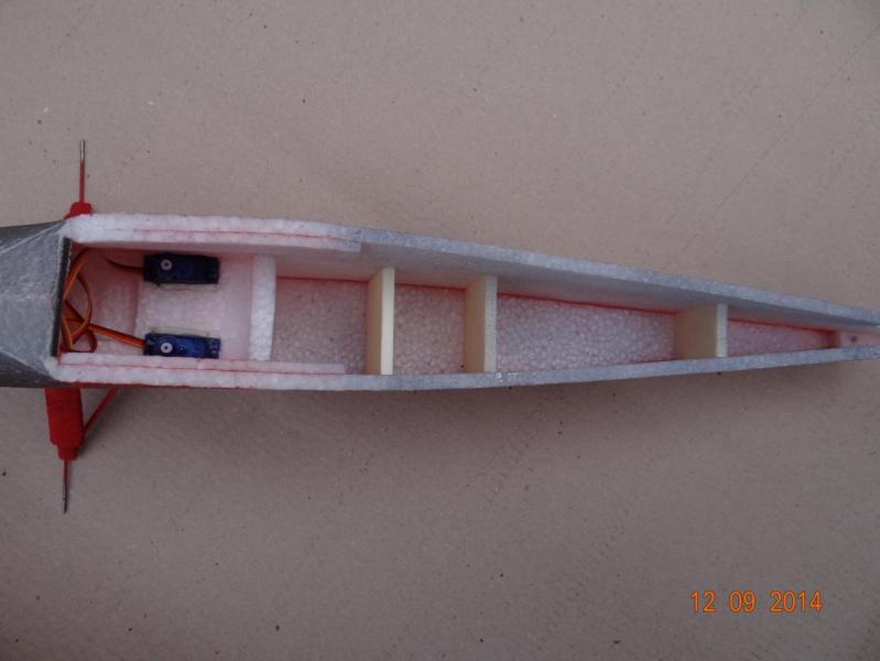

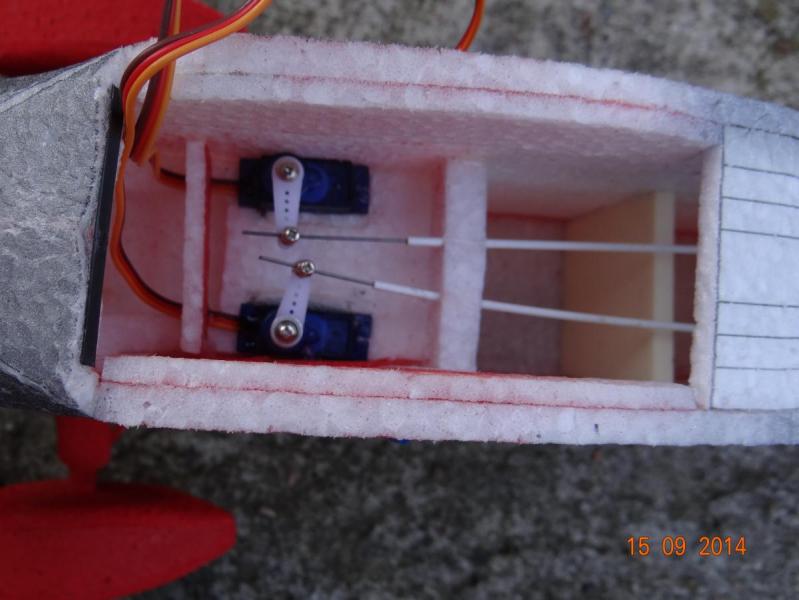

Po zamontowaniu serw.

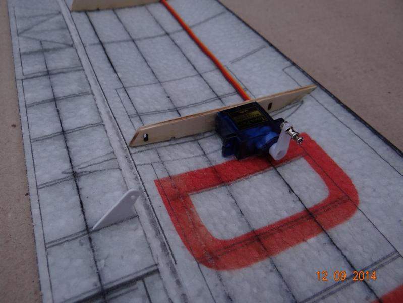

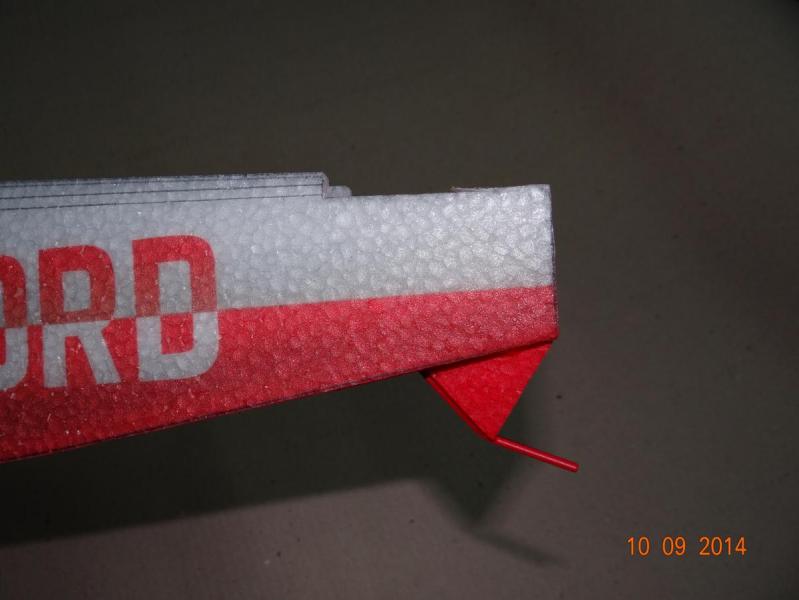

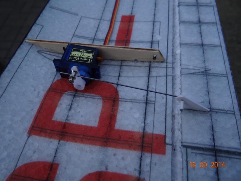

Zasady klejenia skrzydła jak w 13 (opisane we wczesniejszych postach). Zasadnicza różnica to dwa serwa lotek umieszczone w dolnej części płata. Na dźwigienkach serw widoczne przelotowe zaciski popychaczy lotek ( możliwość dodatkowej regulacji ).

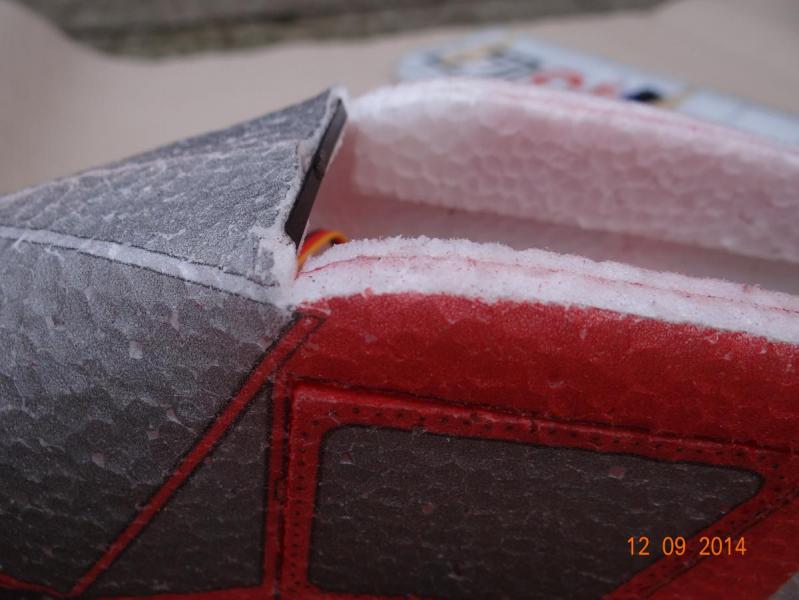

W celu dokładnego spasowania przedniej szyby kabiny z dachowym oknem skrzydła, widoczne na zdjęciu nacięcia podskrzydłowych części kadłuba.

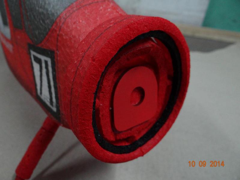

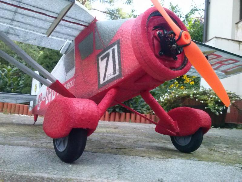

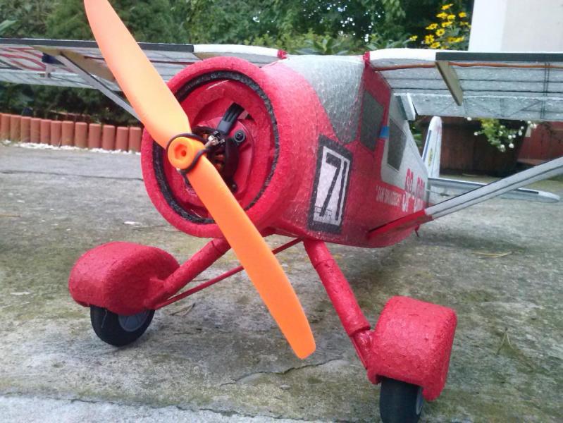

Dziobowa część kadłuba z ukształtowaną i przyklejoną obudową silnika.

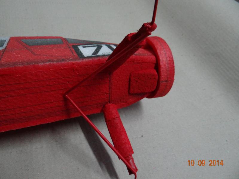

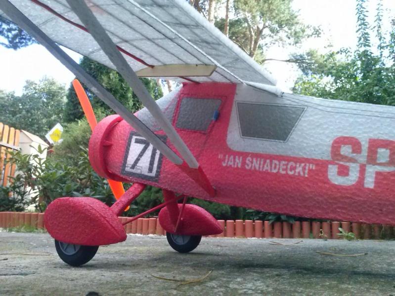

Druty podwozia oklejone cienkimi paskami EPP, imitującymi amortyzatory.

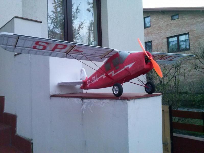

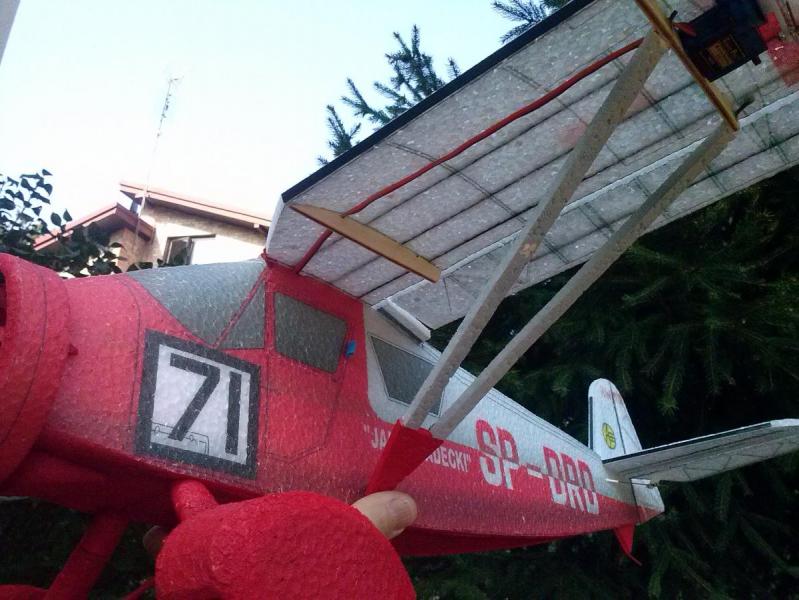

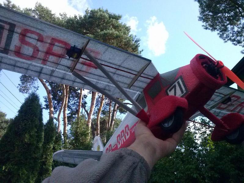

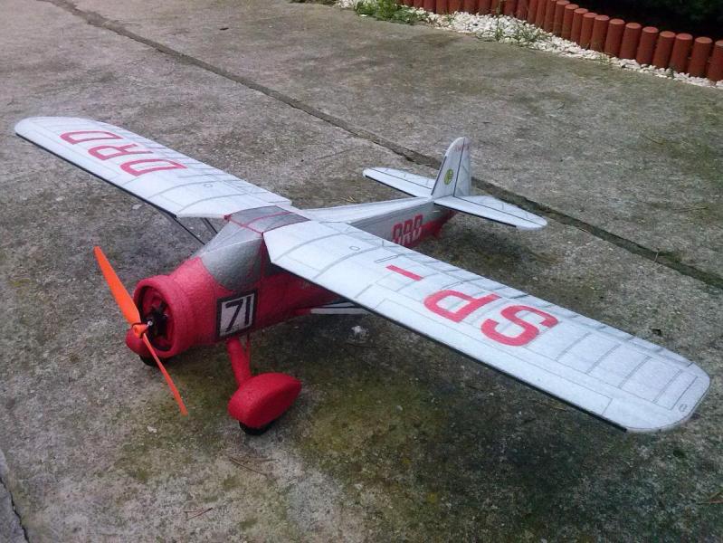

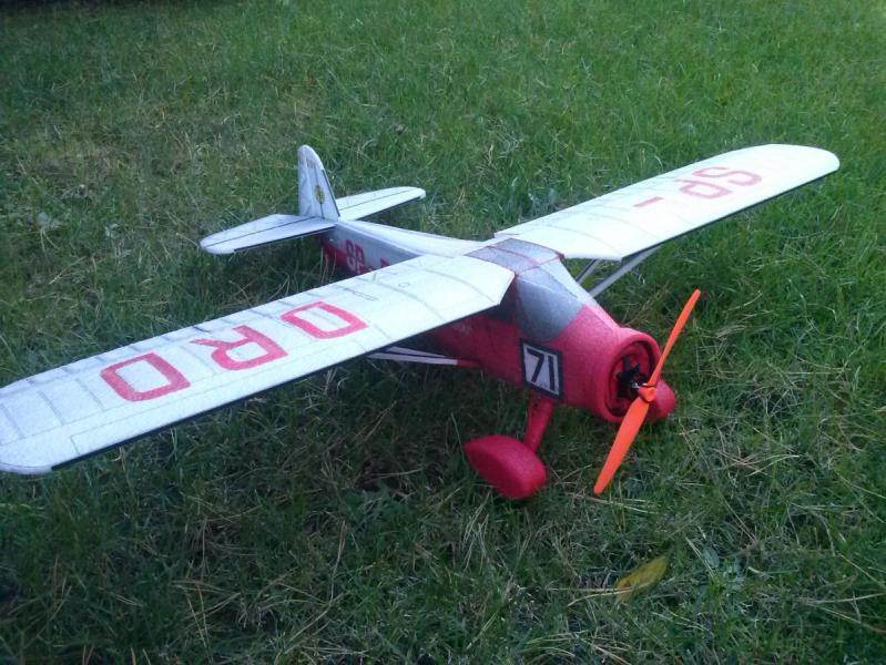

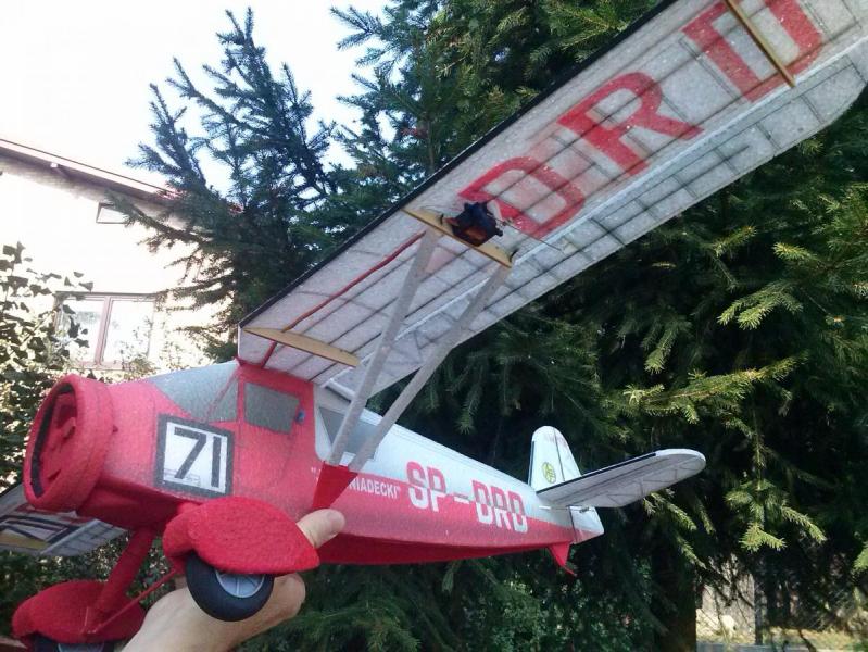

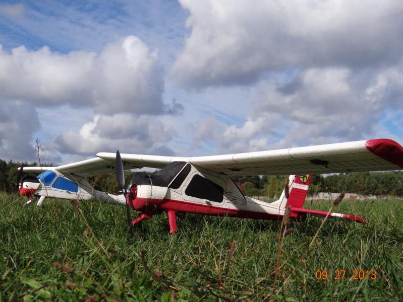

A tak wygląda model po złożeniu. Polakierowany został bezbarwnym lakierem Styro-Joker.

Ładne latadło   :) . Latałeś już nim? Jak się sprawuje w locie?
Ja swoją piątkę od MR robię już trzeci rok  :( . Najpierw brak czasu, teraz brak nawet mini modelarni. Pozostaje mi tylko podglądać prace innych modelarzy. Ale myślę, że nadejdzie ten dzień. Kiedyś :)

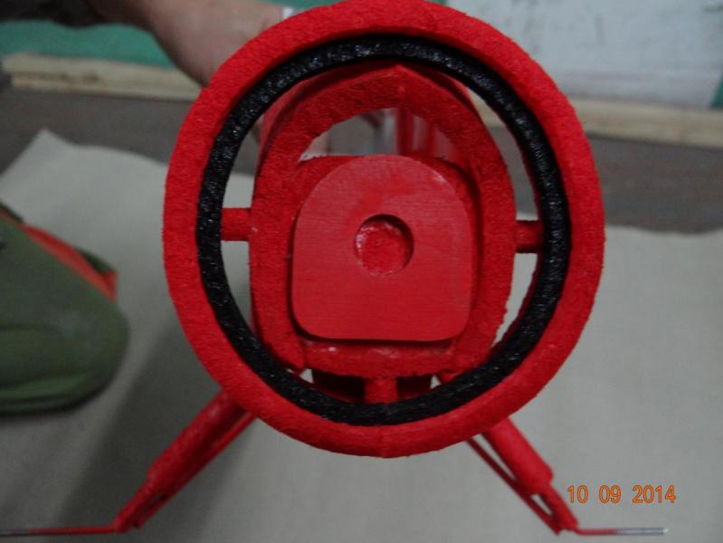

Jest świetny :) Jedynie silnik wydaje mi się, że jest przykręcony zbyt nisko. Może warto go przenieść do środka okręgu? :)
Ten egzemplarz jeszcze nie latał. Natomiast mamy od Marka Wilgi i RWD-ki 13 i sprawują się rewelacyjnie.
Inaczej się nie dało go zamontować - jest centralnie umocowany na czole kadłuba. Natomiast osłony silnika nie można było opuścić, ponieważ ogranicza ją z góry maska. Widać to na wyżej zamieszczonych zdjęciach kiedy jest tylko zamontowana sama wręga. ;)
