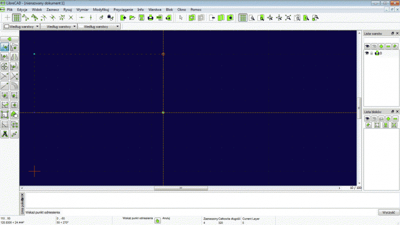

Mam zainstalowanego LibreCAD na Windows i Linux , okazuje się że na Lnux funkcja "przesuń/kopiuj" działa bez problemu (na YouToube jest lekcja) , niestety po Windows nie idzie ta łatwo . Zauważyłem że można skorzystać z narządzi będących po lewej stronie  ekranu (pionowa belka) i wtedy (niestety nie zawsze) funkcja jest aktywna . Trzeba zawsze zachować kolejność :
- "przesuń/kopiuj"
-"zaznacz obiekt"
-"Enter"
-powrót z funkcji zaznacz
-pojawia się w w "Linia komend " "wskaż punkt odniesienia"
