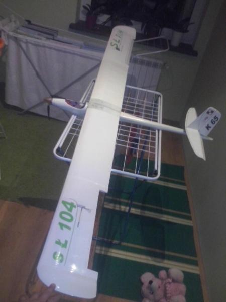

sebka34 Opublikowano 31 Października 2014 Opublikowano 31 Października 2014 tak sie zastanawiam czy zdadzą egzamin klapolotki na końcu skrzydeł oto model roz. 2050 mm dł 1100mm waga z wyposażeniem 1739g
arkozi Opublikowano 31 Października 2014 Opublikowano 31 Października 2014 Cześć Sebka, bawiłem się chwilę w klapolotki w motoszybowcu o tej samej rozpiętości i jakiegoś efektu rzucającego się w oczy nie zauważyłem, a co za tym idzie dałem sobie z tym spokój... Ale lepiej niech wypowiedzą się inni znawcy tematu.
Gość Jerzy Markiton Opublikowano 31 Października 2014 Opublikowano 31 Października 2014 Lotki w górę - O.K. Lotki w dół (funkcja klap) to proszenie się o kłopoty. Ale wypróbować zawsze można. Lepiej na większej wysokości. - Jurek
sebka34 Opublikowano 1 Listopada 2014 Autor Opublikowano 1 Listopada 2014 Myślicie lotki w górę ze model się spowolni i ustabilizuje jak na klapach, czy zacznie zadzierać do góry?
Gość Jerzy Markiton Opublikowano 1 Listopada 2014 Opublikowano 1 Listopada 2014 Wszystko zależy od wielkości wychylenia, prędkości modelu oraz czy ten miks będzie na drążku czy przełączniku. W każdym przypadku model ustabilizuje się poprzecznie. Przy dużej prędkości modelu i gwałtownych dużych wychyleniach w pierwszym momencie model może wyskoczyć w górę a wraz ze zmniejszającą się prędkością przejść do opadania. Dlatego lepiej jest sterować tym na drążku obserwując zachowanie modelu. Jak zauważysz czego Twój model potrzebuje - możesz użyć miksu: klapy - wysokość. Zasadniczo tę funkcję używa się celem skrócenia lądowania i wyhamowania przed samym doziemieniem. Ale może też posłużyć do ucieczki z silnej termiki, zwłaszcza modelom, którym nurkowanie z dużej wysokości wyraźnie nie służy. - Jurek
sebka34 Opublikowano 1 Listopada 2014 Autor Opublikowano 1 Listopada 2014 Myślałem o przełączniku ale masz rację fajnie by było najpierw sprawdzić jak będzie się zachowywał model przy płynnym wychyleniu . Możliwe ze w ogóle mu to nie posłuży
