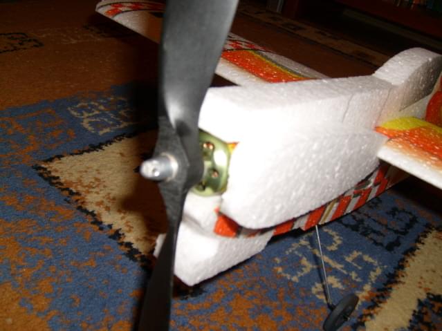

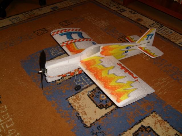

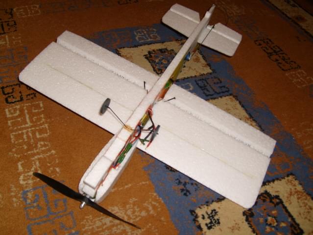

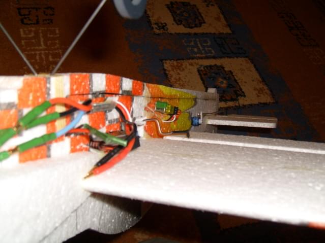

kylorc Opublikowano 5 Kwietnia 2008 Opublikowano 5 Kwietnia 2008 Dzisiaj rano dostałem od Babci na urodziny nowy model http://www.rcskorpion.pl/product_info.php?cPath=170_234&products_id=2952 Od razu zabrałem się do pracy i po paru godzinach model gotowy do lotu. Dane: Specyfikacja: Rozpiętość: 609 mm Masa całkowita: [280 g podawane przez producenta] mój waży 250gr. Obciążenie powierzchni: 19.50 g/dm2 Powierzchnia: 14.40 dm Długość: 672 mm Sprzęt: 2 serwa hextronik 5gr. i jedno 9gr. silnik http://www.rcskorpion.pl/product_info.php?cPath=149_152&products_id=1609 regulator http://www.rcskorpion.pl/product_info.php?cPath=166_169&products_id=1605 pakiet 7.4V 350mha
