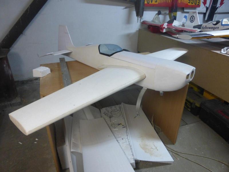

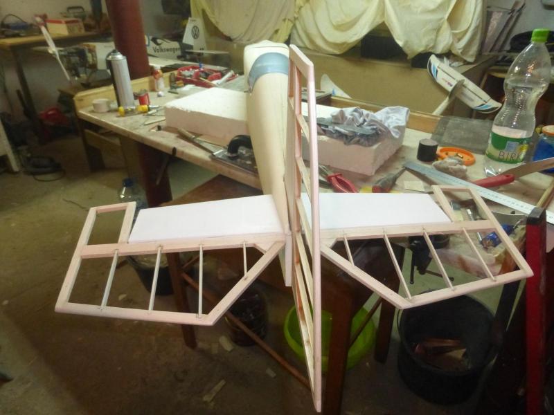

Postanowiłem że zbuduję model, coś na wzór extry 330 sc  główny materiał to XPS (styrodur) i styropian.
Budowę zacząłem jakieś dziesięć dni temu.
Materiały to.
xps- styropian
sklejka
balsa
do oklejenia modelu papier pakowy i kartki do ksero
napęd ASP 91 4t
serwa traxas 10 kg  takie akurat mam

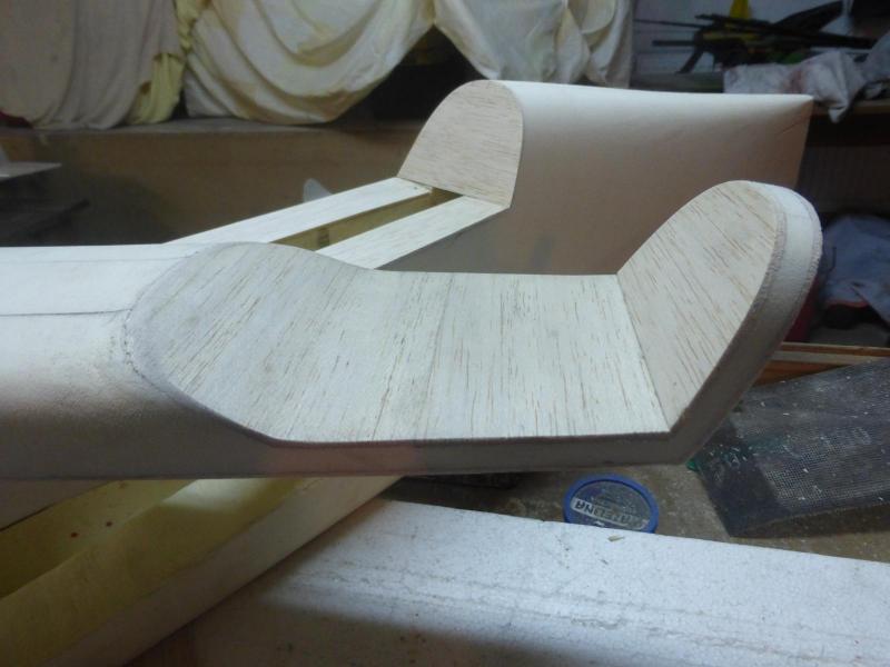

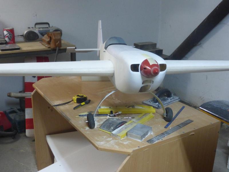

Trochę zdjęć z postępu prac.
nopost-12354-0-97049200-1420143492_thumb.jpgpost-12354-0-79512900-1420143572_thumb.jpgpost-12354-0-04332900-1420143660_thumb.jpgpost-12354-0-21503500-1420143751_thumb.jpgpost-12354-0-82520600-1420143881_thumb.jpgpost-12354-0-58765500-1420144124_thumb.jpgpost-12354-0-11959400-1420144218_thumb.jpg
Fajnie, fanie Ci to idzie ;)  Ciekaw jestem efektu końcowego. Czym wycinałeś te wszytkie elementy, że tak kształtnie to wyszło? B)

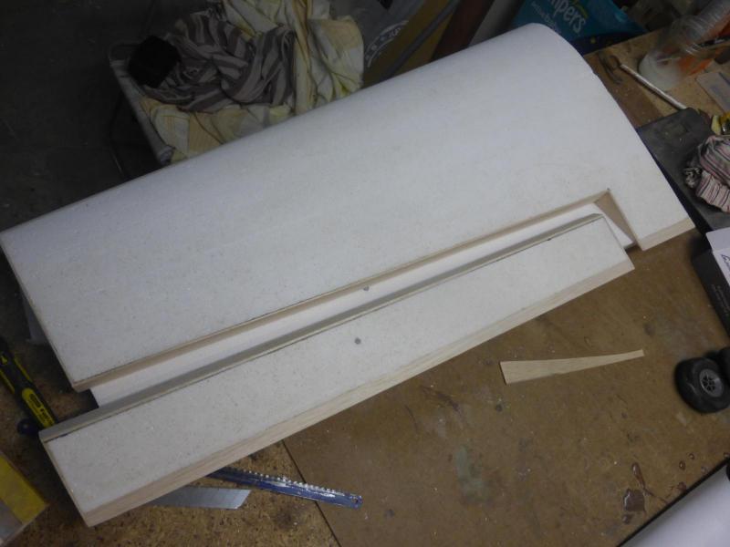

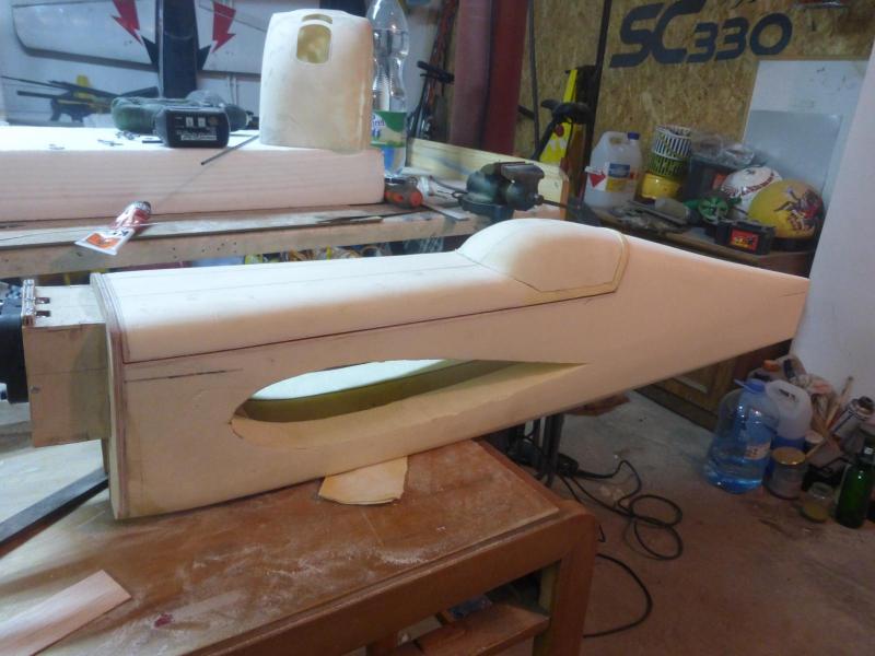

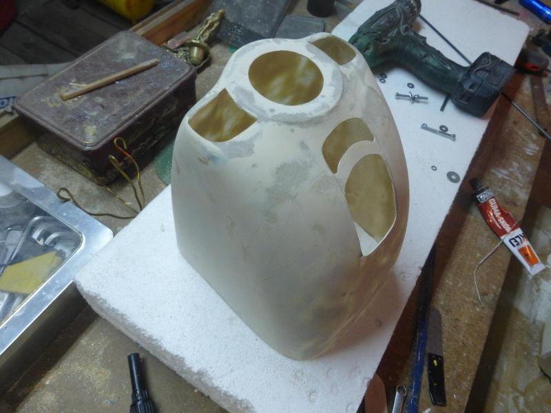

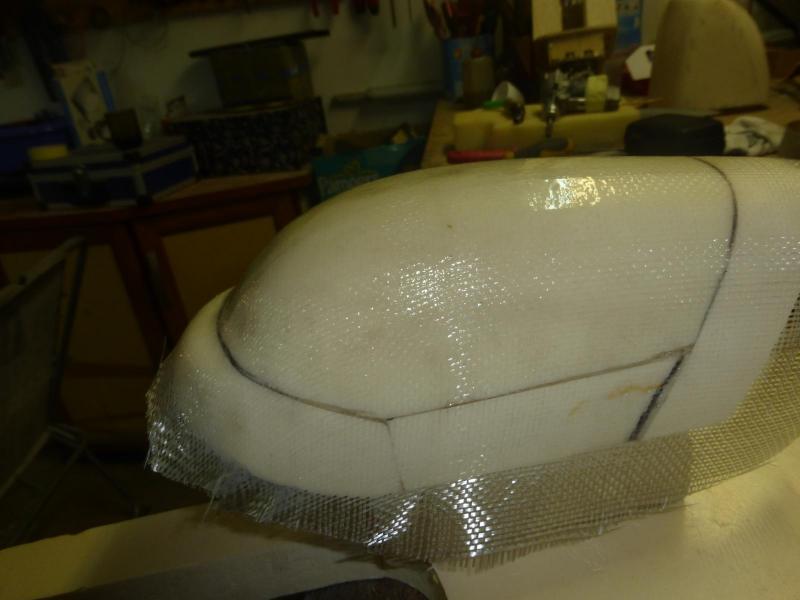

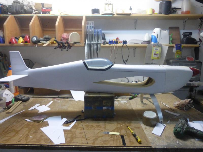

Kadłub ręcznie,z grubsza piłą do drewna potem szlifowanie, gdy dostał kształtów odciąłem maskę i kopyto było gotowe, to samo z kabinką.
Skrzydła na gorąco, transformator i drut oporowy.

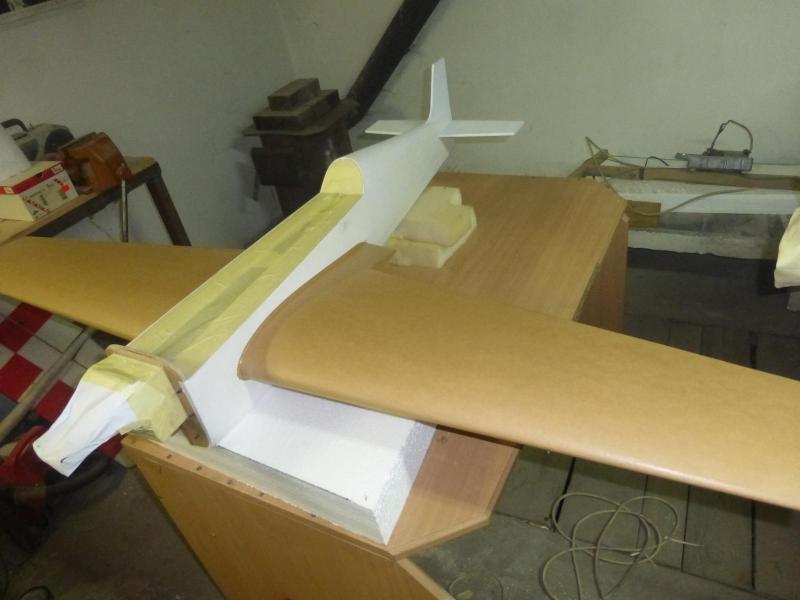

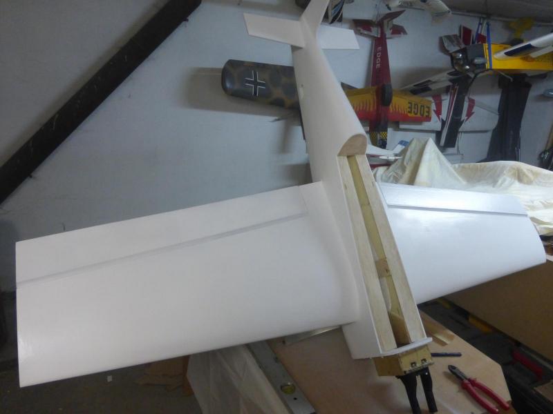

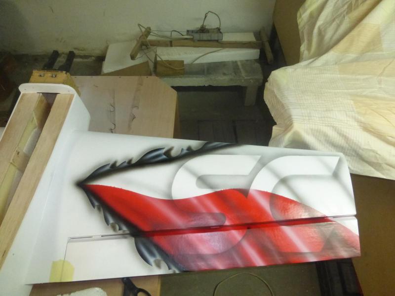

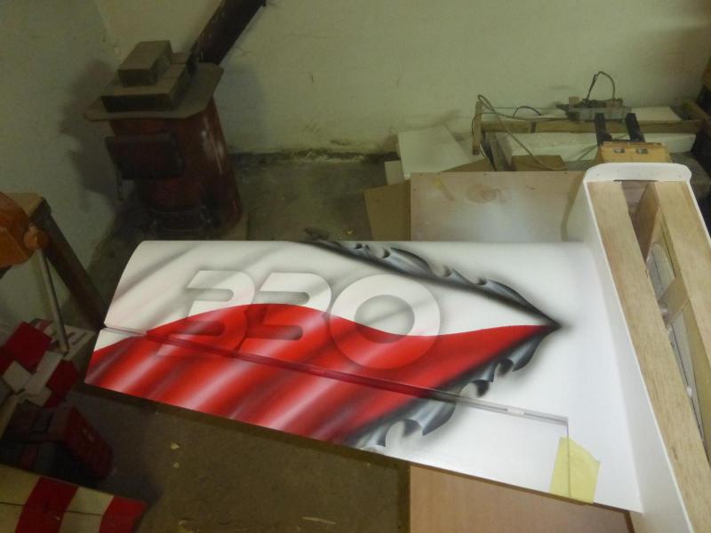

Wracając do tematu, wczoraj skrzydła okleiłem papierem pakowym i zostały wklejone w kadłub na kleju do xps-u.
Po wyschnięciu całość pomalowałem na biało, dzisiaj w ruch poszedł aerograf, ale jeszcze nie wychodzi mi to jak bym chciał może przy następnym modelu będzie lepiej.
No no Damian, nie wiedziałem, że z Ciebie taki grafik :P  Super to wyglada i myśle, że w końcu pojawisz się u nas na lotnisku z tymi Twoimi modelami :angry: Teraz wiem gdzie uderzyć jak będe miał cos do malowania :rolleyes:
Dzięki za pochwały, ale w aerografii geniuszem nie jestem, to jest pierwszy model który maluję więc mogą wyjść jakieś niedoróbki.
Dzisiaj pomalowałem połowę modelu, jutro wolne od pracy, to może uda mi się skończy całe malowanie.
Zdjęcia wstawię jutro wieczorem, zobaczymy co z tego wyjdzie.
Pzdr.

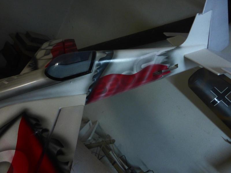

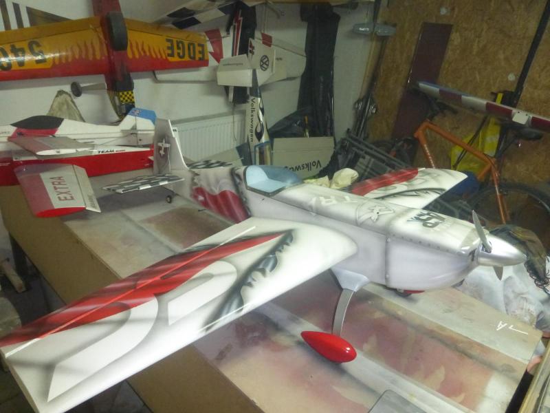

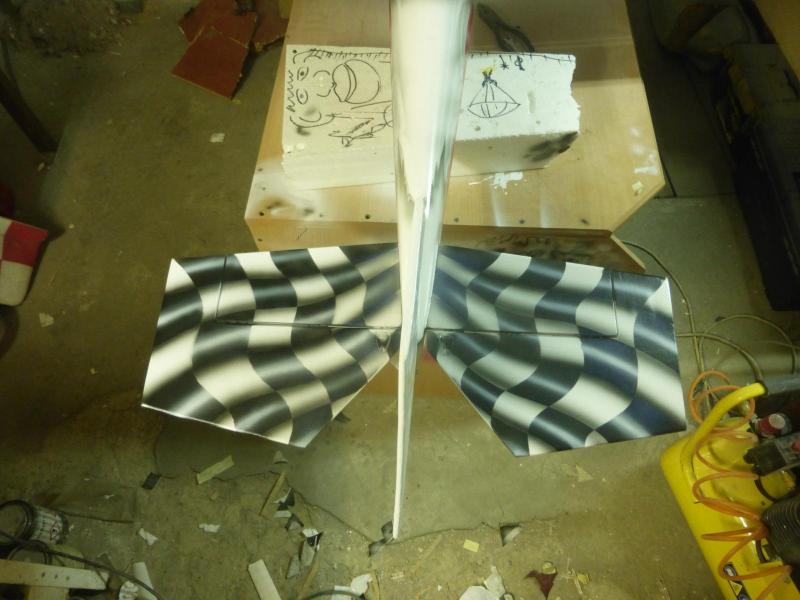

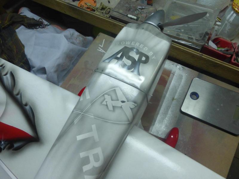

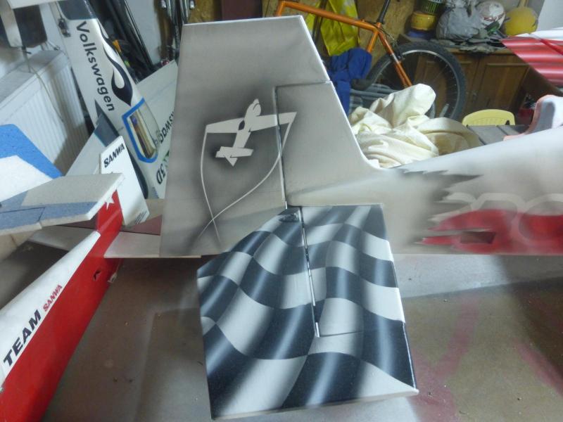

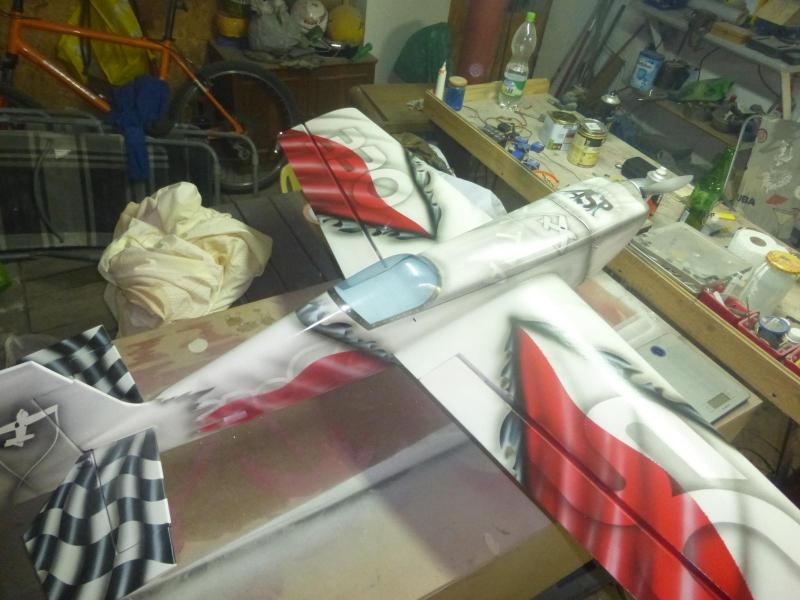

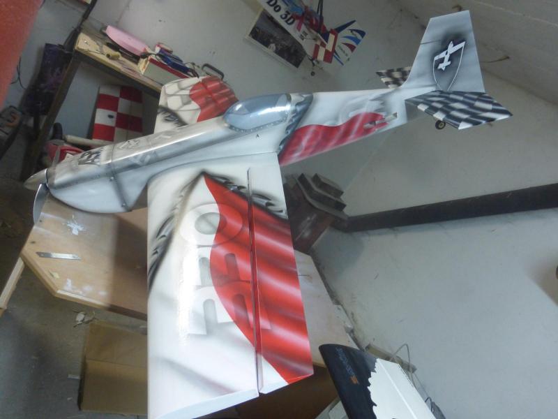

Modelu całego nie zdążyłem pomalować, bo jeszcze został ster kierunku który trzeba poprawić, papier się pomarszczył, ale to już na początku oklejania i do malowania stery wysokości.
Model na razie jest matowy,po całkowitym malowaniu aerografem na całość przyjdzie lakier bezbarwny- połysk.
Kabinka pilota też będzie inna bo tą zrobiłem z butelki pet. i za fajnie nie wyszła, ale na razie może być.

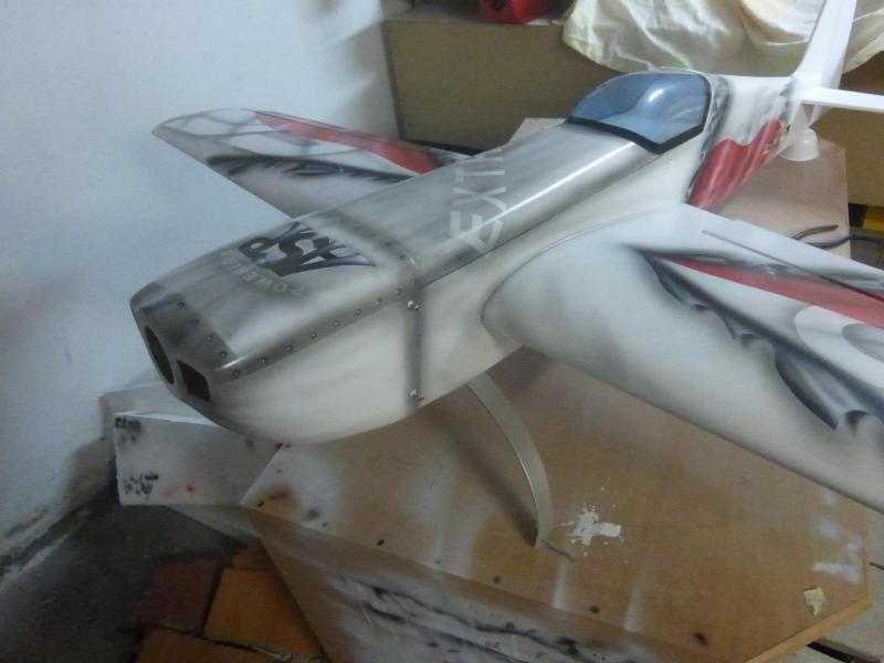

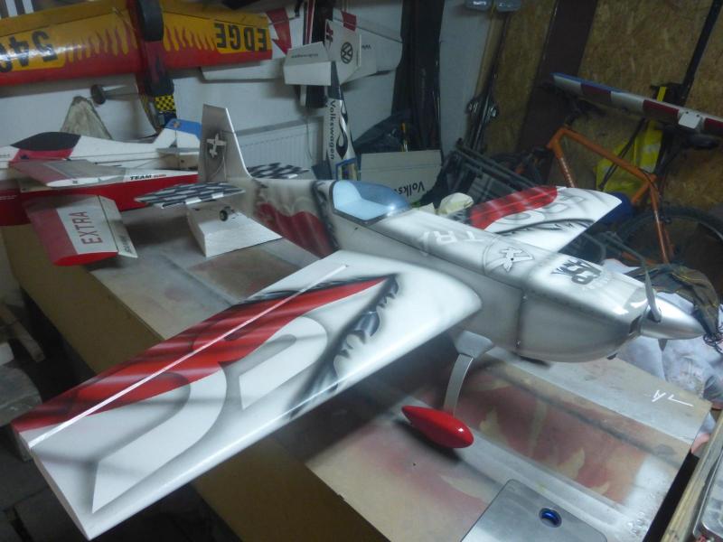

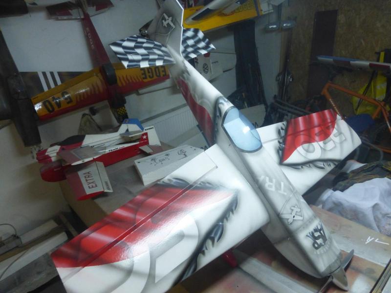

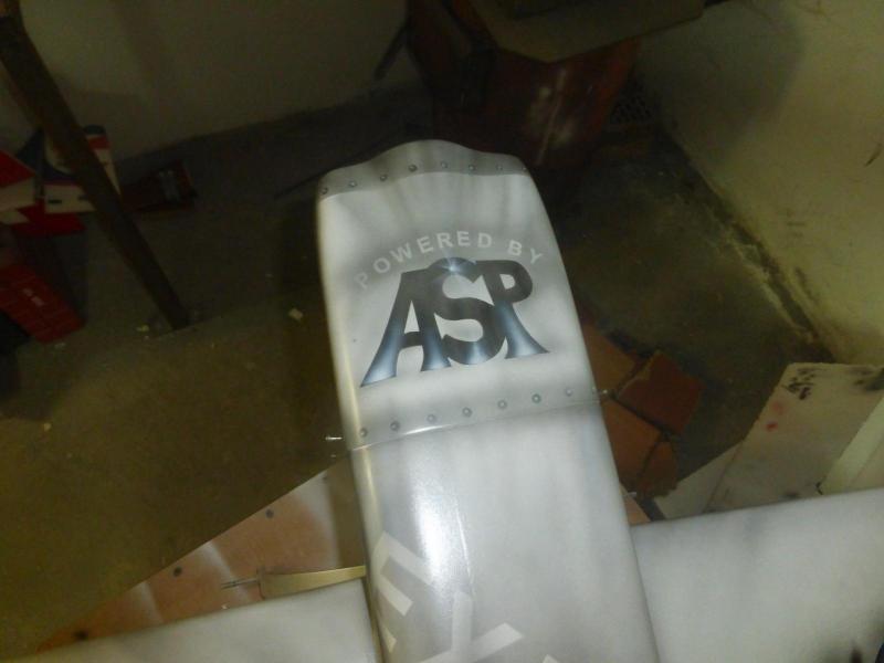

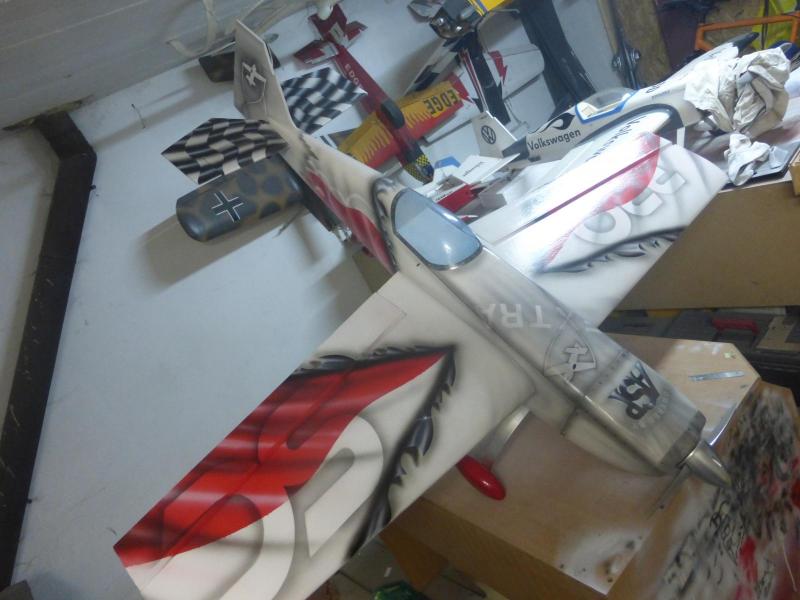

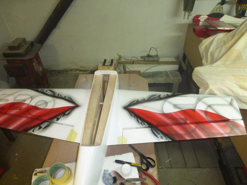

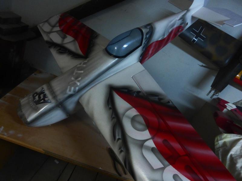

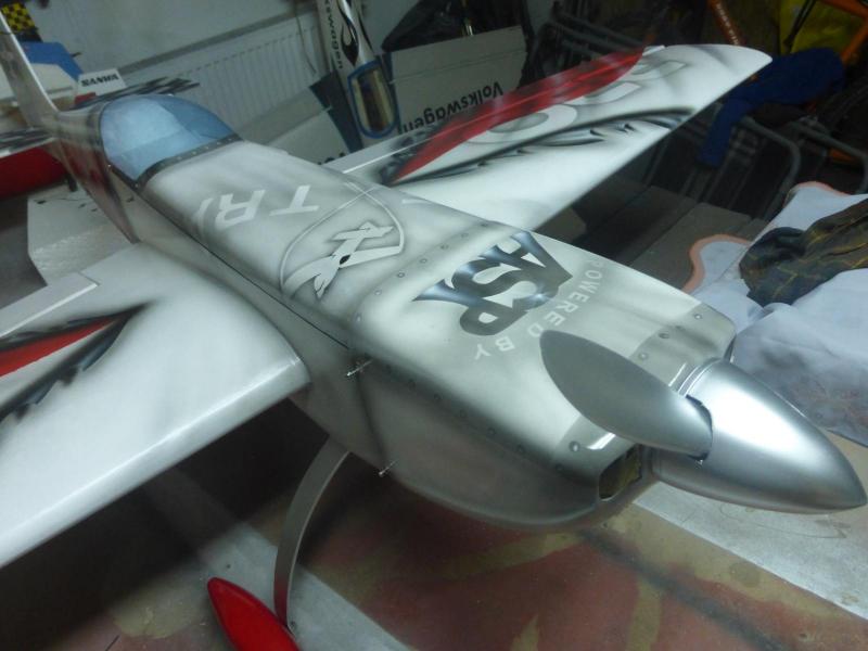

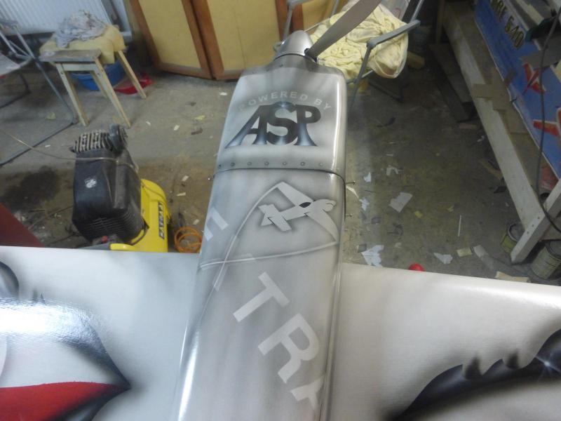

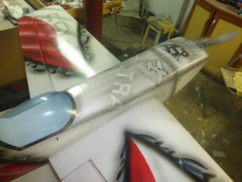

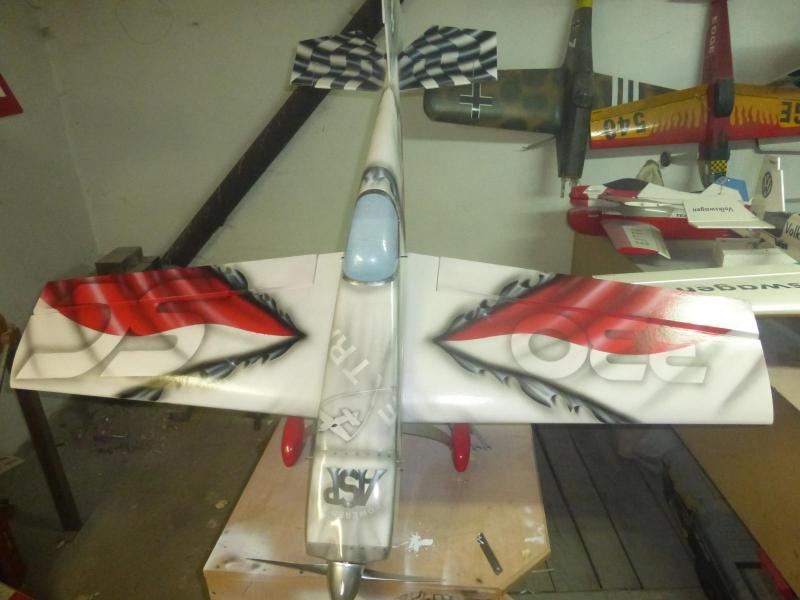

Zdjęcia które obiecałem.

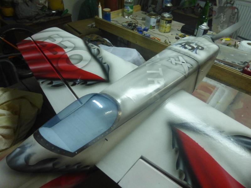

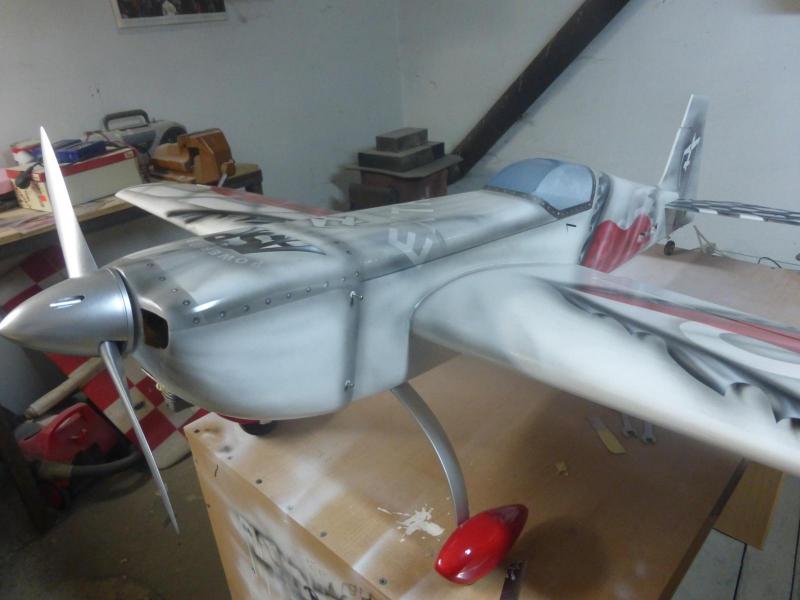

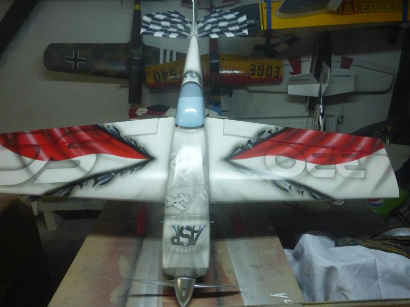

Dzisiaj  skończyłem malowanie extry, lakier biały-podkład i bezbarwny to lakiery wodne, do aerografu używałem sprayi cały model został pomalowany trzema kolorami biały, czarny, czerwony wszystkie lakiery szybko schnące.
Pozostaje zamontować wyposażenie i czekać na w miarę dobrą pogodę-oblot , filmik na pewno wstawię, bez względu na to jak będzie latała, ale bądźmy dobrej myśli.
Jeszcze nie jest poskładana do końca, zbiornik jest już na miejscu, zrobię zdjęcia to wstawię.
Zważę ją jak skończę, ale obawiam się że lekko nie będzie ponieważ budowałem ją z tego co miałem np. xps 5 cm. zamiast 2 cm. sklejka za gruba, rura  skrzydeł waży około 150 g. maska silnika wyszła też jakieś 150 g. Zapewne poleci, ale jak to zobaczymy, poza tym model budowałem taki bo chciałem go pomalować i z wagą się za bardzo nie ograniczałem.
