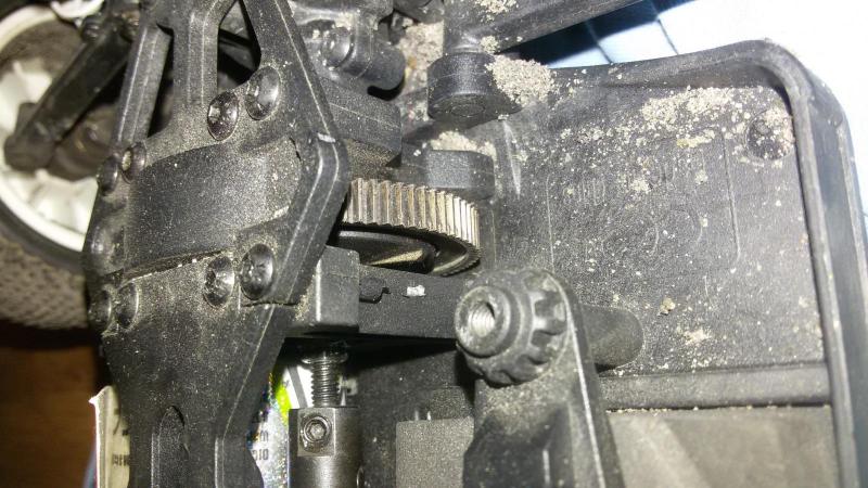

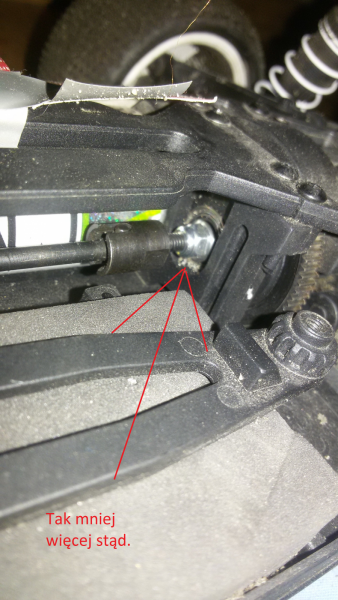

smardze23 Opublikowano 24 Stycznia 2015 Opublikowano 24 Stycznia 2015 Witam.Po ostatniej jeździe moim modelem rc zaczął się wydobywać dźwiny dźwięk a mianowicie takie stukanie z miejsca wskazanego na zdjęciu. Głośność narasta wraż z zwiękaszjącą się prędkością. Mam to zignorować ,czy coś zrobić w kierunku tego problemu ? Dodam jeszcze ,że jak dotknę wał, który przenosi napęd na przód to on wibruje jak oczywiśćie auto jest w ruchu. Proszę o pomoc! (sorki jeśłi zdj. za duże ) Pozdrawiam.

Donaro Opublikowano 28 Stycznia 2015 Opublikowano 28 Stycznia 2015 Tez stawiam na brud pomiędzy zębatkami. Wyczyść to bo zębatki skończą się w momencie. Pokaż zdjęcie z bliska tej zębatki bo wygląda jakby już ją zaczęło coś brać.

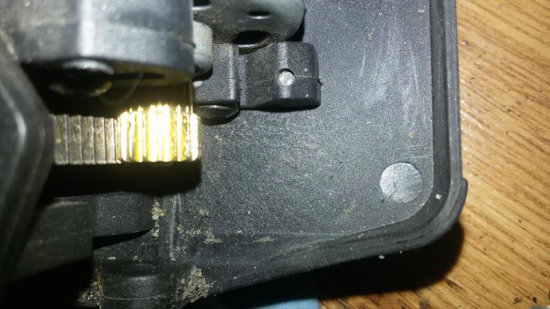

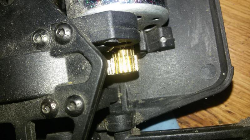

smardze23 Opublikowano 29 Stycznia 2015 Autor Opublikowano 29 Stycznia 2015 Dobrze to dam dziś tak mniej więcej o 16 zdjęcie tych zębatek .
smardze23 Opublikowano 29 Stycznia 2015 Autor Opublikowano 29 Stycznia 2015 Proszę macie tu zdjęcia tych oto zębatek.
Paweł Prauss Opublikowano 29 Stycznia 2015 Opublikowano 29 Stycznia 2015 Widzę piasek, piasek widzę wssszzzzędzie..........
smardze23 Opublikowano 29 Stycznia 2015 Autor Opublikowano 29 Stycznia 2015 No wiem ale nie mam bladego pojęcia co zrobic aby ten pisek tak się nie dostawała do środka.
TomekH Opublikowano 29 Stycznia 2015 Opublikowano 29 Stycznia 2015 Piasek będzie się dostawał, ale powinieneś model czyścić co jakiś czas. Sprawdź czy między zębami obu zębatek nie wbiło się gdzieś ziarenko piasku... Jeśli obie są czyste to przyczyna leży gdzie indziej.

Donaro Opublikowano 30 Stycznia 2015 Opublikowano 30 Stycznia 2015 Hmmm. Na filmiku nie słychać skąd dochodzi dźwięk ale brzmi trochę jak zerwane zęby na dyferencjale albo zatarte łożysko. I ten opór który widać hamuje wał jak ujmiesz gazu. Ja bym rozebrał przedni dyfer. Zasada jest taka że jak rozpędzisz koła i puścisz gaz nie wciskając hamulca ( czyli do tyłu) to koła zazwyczaj kreca się jeszcze przez chwile. U Ciebie stają moment. Jest jakieś tarcie które wyhamowuje wał. Do czasu rozwiązania problemu proponuje nie jeździj bo spalisz silnik lub regulator bo zdecydowanie ma za ciężko.

smardze23 Opublikowano 30 Stycznia 2015 Autor Opublikowano 30 Stycznia 2015 Problem naprawiony (ziarnko piasku w szczelinie pomiędzy zębami zębatki) aczkolwiek, czy tak powinien zachowywać się model po puszczeniu gazu ?
polpakpol Opublikowano 30 Stycznia 2015 Opublikowano 30 Stycznia 2015 Kółka kręcą się z jednakową prędkości więc jakby miały być jakieś opory to raczej na wale. Ale nie jest najgorzej wg mnie lecz idealnie też nie.
Donaro Opublikowano 31 Stycznia 2015 Opublikowano 31 Stycznia 2015 Słuchaj no koła kręca się jeszcze chwilkę po ujeciu gazu. Nie będzie idealnie bo podzespoły też się wycierają. Jak będziesz robił przegląd modelu przed sezonem to wymienisz co się zużyło. Dasz nowy smar do dyferencjału i powinno śmigać.P.S: sprawdź spasowanie zębatek silnika (atakującej) i odbiorczej. Powinien pomiędzy nie wejść pasek papieru i swobodnie wyjść jak przekręcisz zębatką. Brud pomiędzy zębatkami i powstające drgania czesto powodują ze silnik sie odsuwa od zębatki odbiorczej i zębatki mają za dużą przerwę i sie zużywają.
