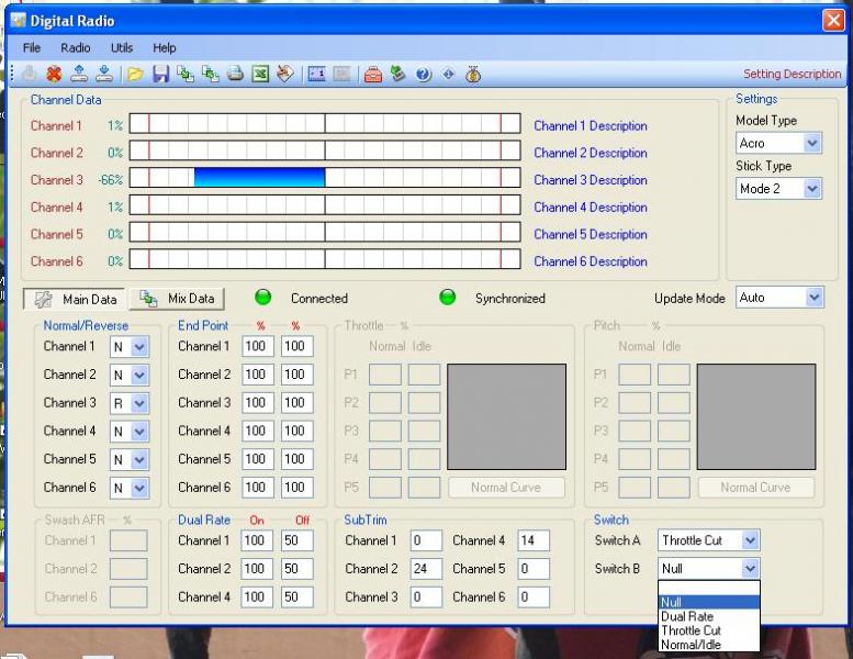

xxxax Opublikowano 16 Czerwca 2015 Opublikowano 16 Czerwca 2015 Może być w 2-ch (2 pozycyjny) jak u mnie w T9x na przełączniku GEAR (tryb attitude i rate) czyli stabilizacja i "manual" bez acc. Lata się w sumie i tak tylko na jednym, jest ich tam kilka a i tak nie wiem który do czego, jeszcze jakiś akrobacyjny w którym kręci się flipy i inne takie. Przy kalibracji gdzie masz pomarańczowe strzałki po prostu ustaw drążki na środek a przełącznik na pozycję "od siebie" i tyle, nie da się kliknąć next? Tam się chyba nie ma nic ruszać, nie pamiętam już bo ustawiłem raz i śmiga, masz zostawić w pozycji jak pokazują strzałki i dać next. Pole jest nieklikalne czy w jakim sensie nie możesz przejść tego etapu? Podczas kalibracji najpierw są ustawiane drążki, potem flight mode czyli przełącznik a potem accesory które ja pomijałem "skip" bo mi niepotrzebne. Potem ustawiałem drążki na środek, przełącznik 2 pozycyjny w pozycję od siebie i klikałem next. Witam, aparatura FS-CT6B poległem na konfiguracji przełącznika
Y/F-22 Opublikowano 16 Czerwca 2015 Opublikowano 16 Czerwca 2015 Nie znam tej apki ale najpierw to sobie go musisz przypisać w nadajniku tzn. "channel 5 - pit trim/gear switch" czy coś w ten deseń (są różne nazwy), po prostu przypisać przełącznik do kanału. Potem przy konfiguracji w GCS pśtykasz nim kilka razy aż wykryje (po kalibracji drążków) a dalej to masz w zakładce przypisanie trybu lotu do pozycji przełącznika, ja w obu mam ten sam tryb bo latam tylko na jednym a nie chcę aby przypadkowo został on przełączony (bo mam skonfigurowany tylko attitude i tylko na nim latam). Być może nie przypisałeś przełącznika do kanału i program do nie wykrywa, w T9X wybieram sobie czym chcę obsługiwać dany kanał np. 5ty pokrętłem, 6ty przełącznikiem itp.
xxxax Opublikowano 17 Czerwca 2015 Opublikowano 17 Czerwca 2015 Nie znam tej apki ale najpierw to sobie go musisz przypisać w nadajniku tzn. "channel 5 - pit trim/gear switch" czy coś w ten deseń (są różne nazwy), po prostu przypisać przełącznik do kanału. Potem przy konfiguracji w GCS pśtykasz nim kilka razy aż wykryje (po kalibracji drążków) a dalej to masz w zakładce przypisanie trybu lotu do pozycji przełącznika, ja w obu mam ten sam tryb bo latam tylko na jednym a nie chcę aby przypadkowo został on przełączony (bo mam skonfigurowany tylko attitude i tylko na nim latam). Być może nie przypisałeś przełącznika do kanału i program do nie wykrywa, w T9X wybieram sobie czym chcę obsługiwać dany kanał np. 5ty pokrętłem, 6ty przełącznikiem itp. Aparatura to FlzSky, utawic acro czy hel, w programie jeszcze nic nie przestawialem, pozdrawiam Artur Aparatura to FlySky, utawic acro czy heli, w programie jeszcze nic nie przestawialem, pozdrawiam Artur
Y/F-22 Opublikowano 17 Czerwca 2015 Opublikowano 17 Czerwca 2015 W nadajniku ustawiasz sobie wszystko jako SAMOLOT - tryb heli włącza różne miksowania tarcz CCPM i takie tam, masz zostawić normalny tryb samolotowy z odpowiednim dla Ciebie mode.
xxxax Opublikowano 21 Czerwca 2015 Opublikowano 21 Czerwca 2015 Aparatura to FlzSky, utawic acro czy hel, w programie jeszcze nic nie przestawialem, pozdrawiam Artur Witam, dalej nie potrafię ustawić by widziany był przełącznik w programie od cc3d
xxxax Opublikowano 24 Czerwca 2015 Opublikowano 24 Czerwca 2015 Witam, dalej nie potrafię ustawić by widziany był przełącznik w programie od cc3d Witam, poprzednio czytałem by wypiąć nie potrzebne kanały no i zapomniałem je wpiąć przy konfiguracji teraz jest Ok, dzięki za podpwiedzi
xxxax Opublikowano 24 Czerwca 2015 Opublikowano 24 Czerwca 2015 Witam, poprzednio czytałem by wypiąć nie potrzebne kanały no i zapomniałem je wpiąć przy konfiguracji teraz jest Ok, dzięki za podpwiedzi na ile Hz ustawić silniki

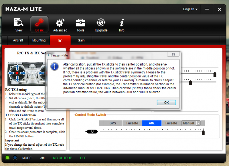

nazar1703 Opublikowano 23 Czerwca 2017 Autor Opublikowano 23 Czerwca 2017 Zmieniam auto pilota na Naze m lite podczas konfiguracji mam taki komunikat ktoś wie co źle robię
nazar1703 Opublikowano 29 Czerwca 2017 Autor Opublikowano 29 Czerwca 2017 Model ulotniony problemy rozwiązane :D
