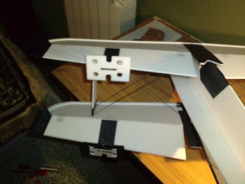

Lotki i sw na miejscu:

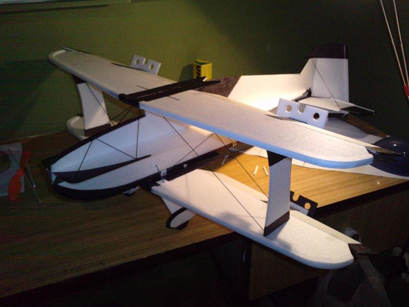

Talk wygląda całość :D
P180113_01.170001_zpsorm4rokk.jpgSkrzydła są jeszcze nie wklejone, brakuje kilku węgli ;)

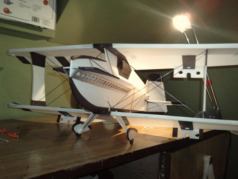

Dorobiłem hamulce aerodynamiczne na lotkach i natarciu skrzydeł

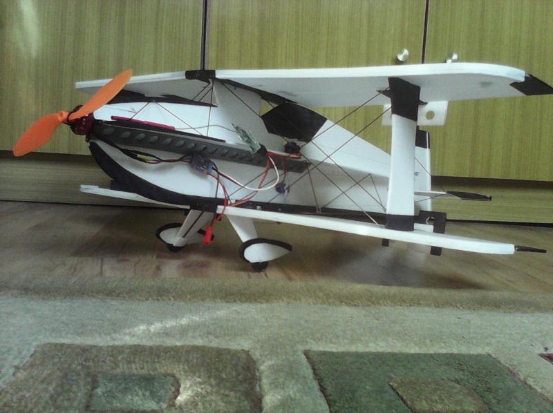

Model otrzymał też podwozie z preta węglowego 1,5mm
No i ogół :)

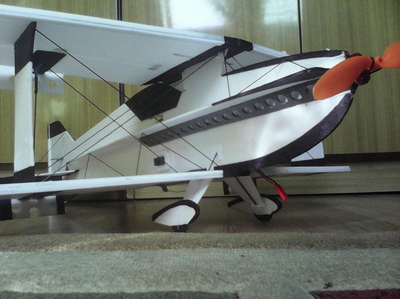

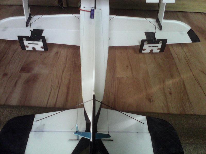

Mając troche czasu (święta) dokończylem mojego Zactly :)
Do oblotu potrzebny mi jest jeszcze pakiecik 2s 300mah, poniewaz moj 850mah jest troche za ciezki jak do takiego modelu

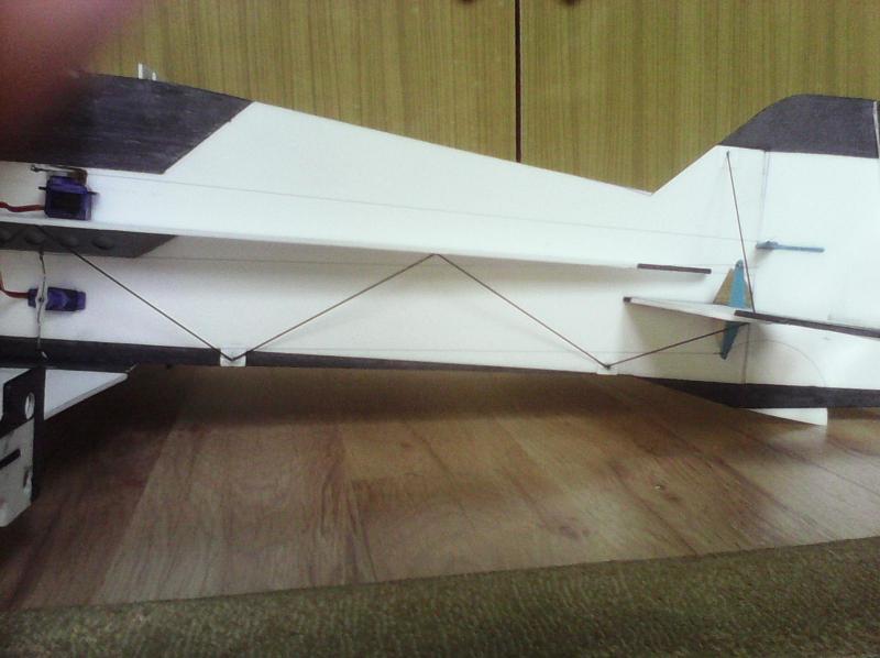

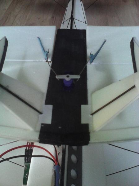

Sw i Sk napedzane są napedem pull pull
Wszystkie cztery lotki napedzane są jednym serwem
Dzisiaj dokonalem oblotu Zactly :)
Lata bardzo powoli i przewidywalnie. Oczywiscie po chwili nabralem pewnosci a skutkiem tego jest zlamane smiglo :P
Jestem bardzo zadowolony z tego samolotu.
