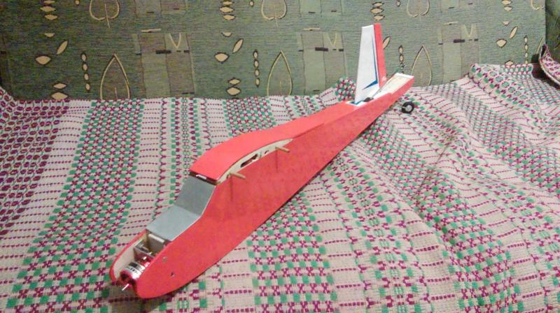

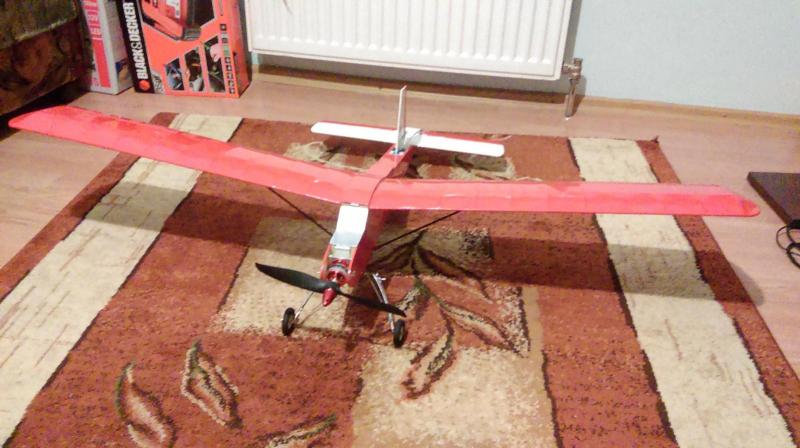

Wicherek 10 RC elektryk,  trochę własnych modyfikacji w tym błedów ;).

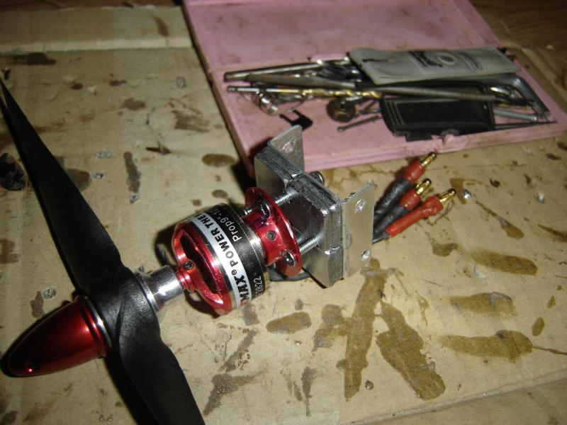

Silnik Emax CF2822
Regulator Hobbyking 12A (mały, ale używam małego śmigła i wystarcza)
Śmigło Emax 8x3.8E ;)
Pakiet Turnigy 3S 500mah (za mały, w planach conajmniej 1000mah)
Serwa Tower Pro 4x - model ma lotki.

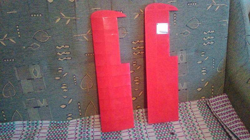

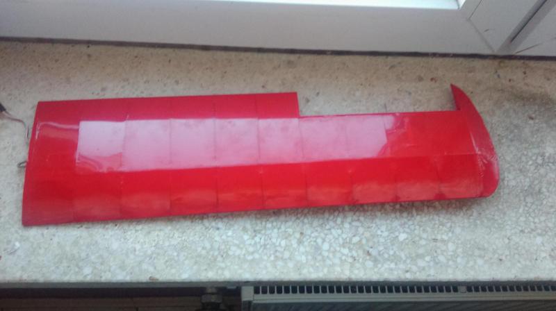

Folia Oracover (zwykłe żelazko, naprężanie też tylko żelazkiem)

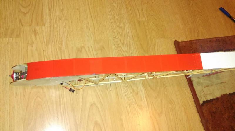

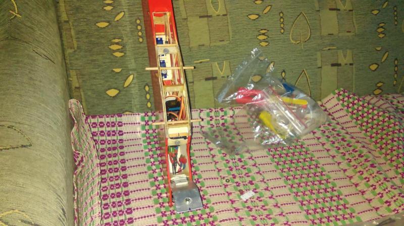

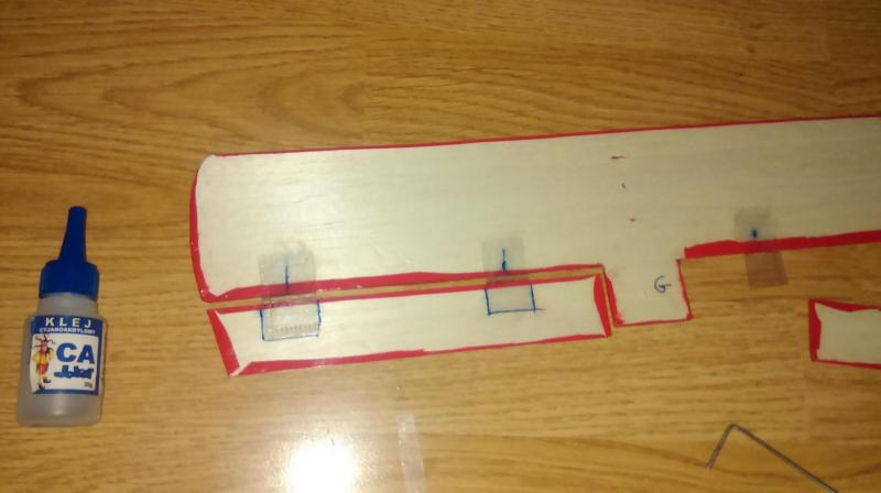

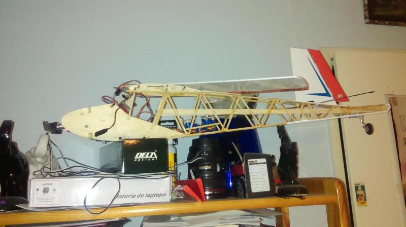

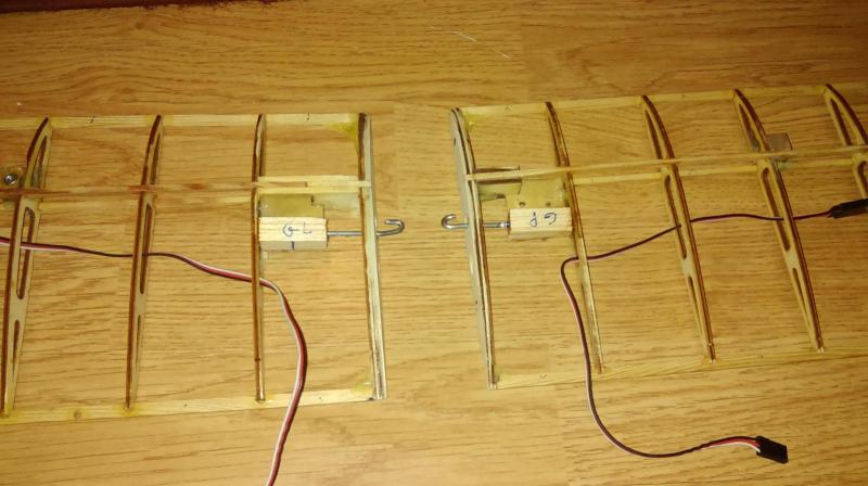

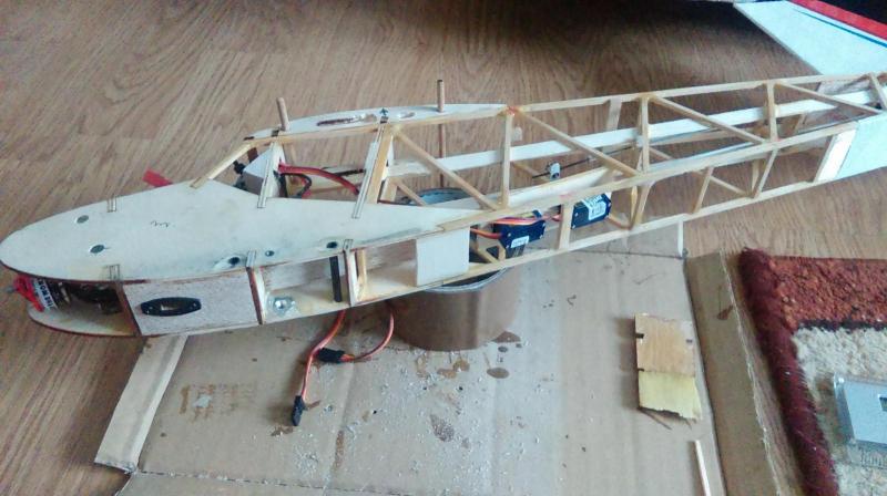

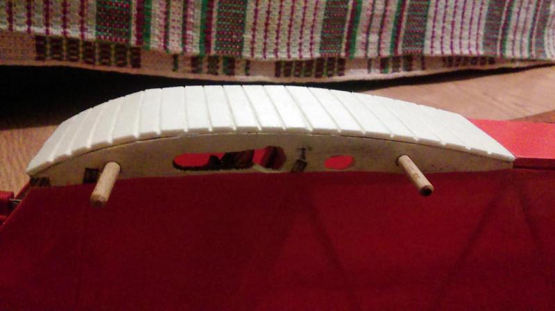

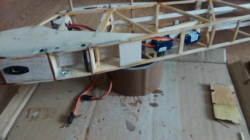

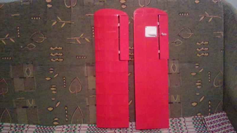

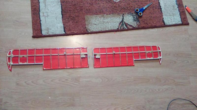

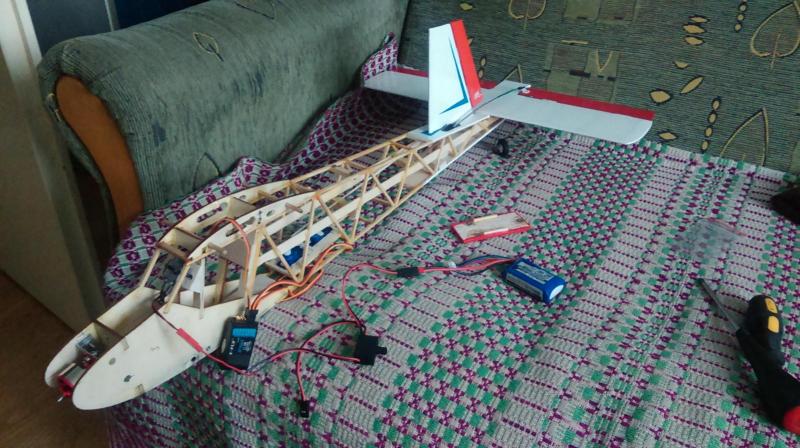

Teraz zdjęcia z budowy. które powiedzą więcej niż mógłbym tu napisać, pierwszy mój model.

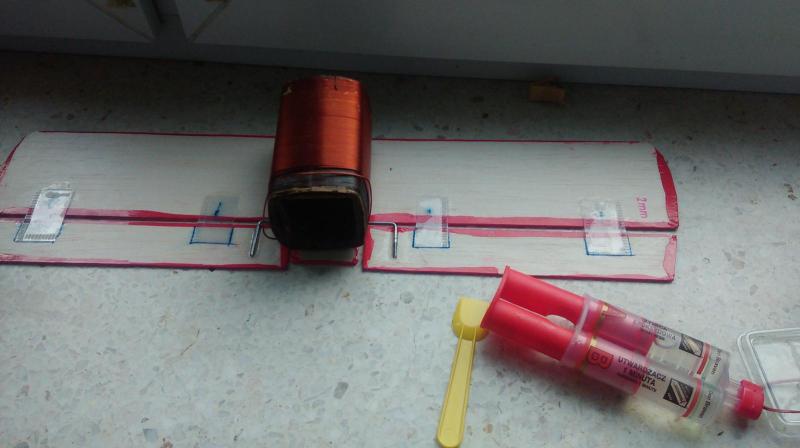

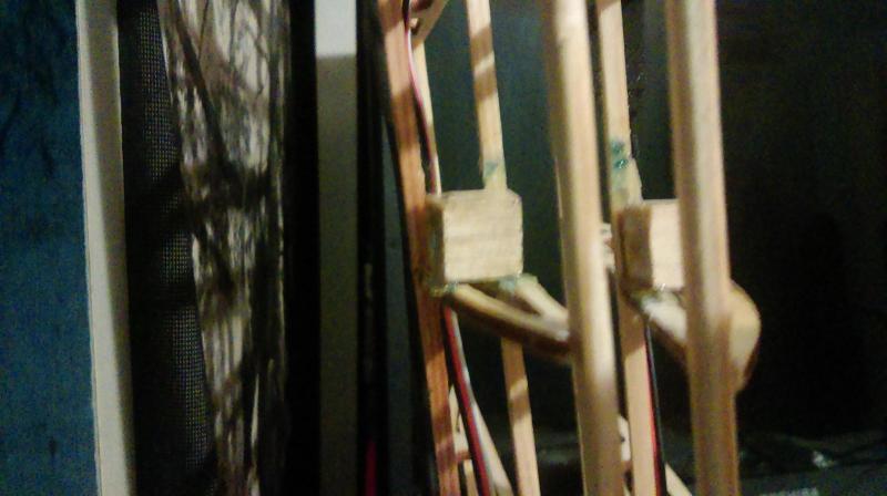

Orczyki dzwigarów obkręciłem czerwoną nitką, i posmarowałem żywicą ;)

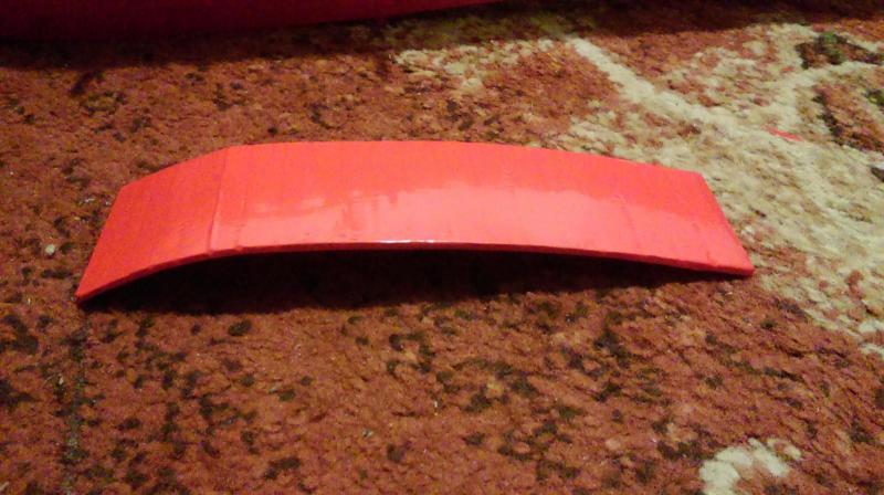

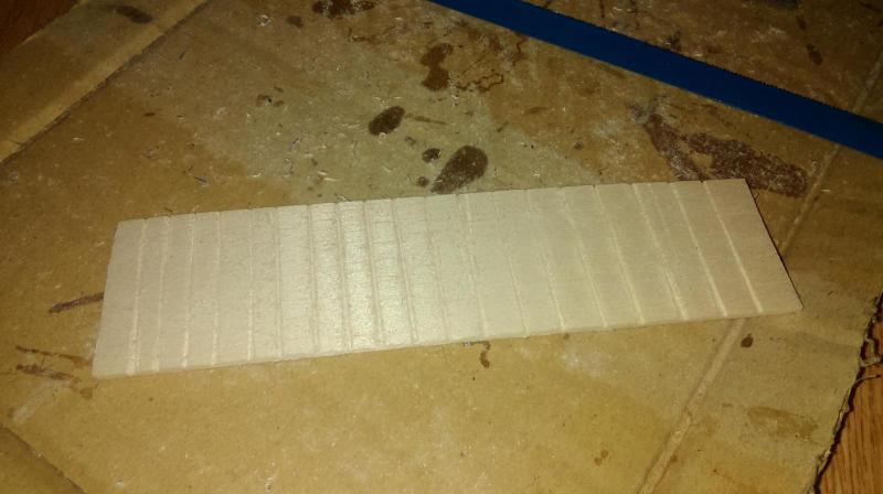

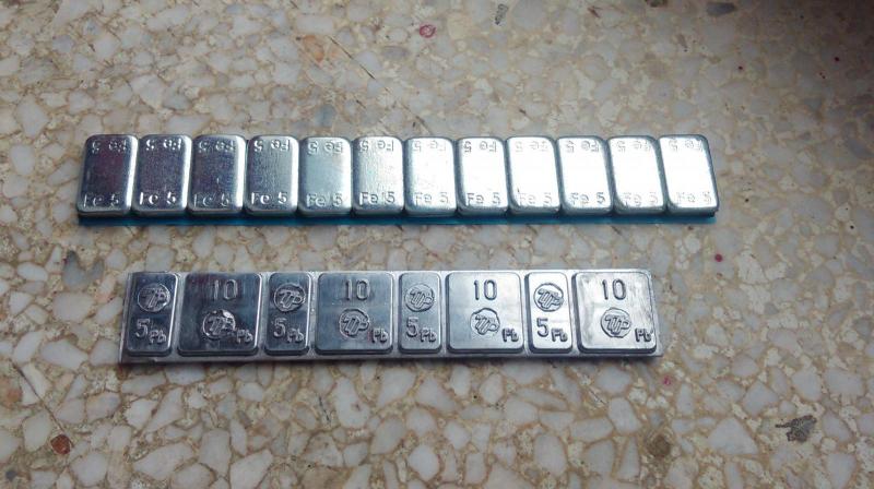

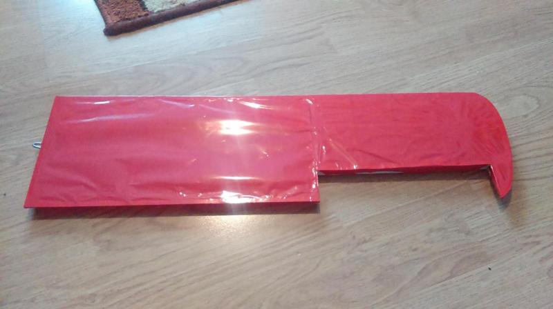

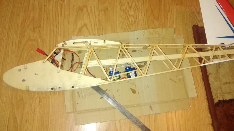

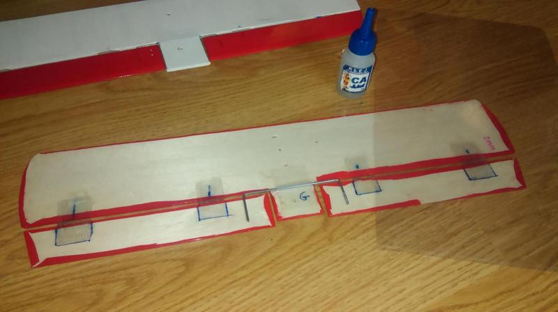

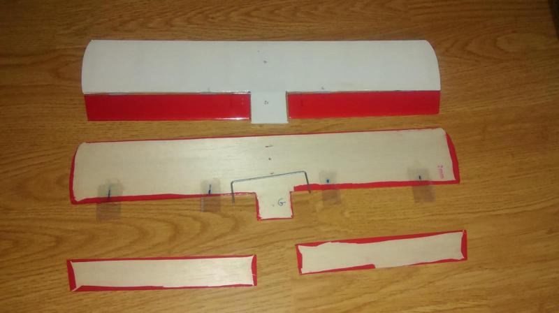

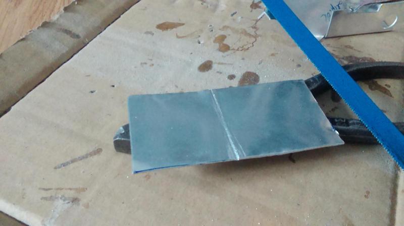

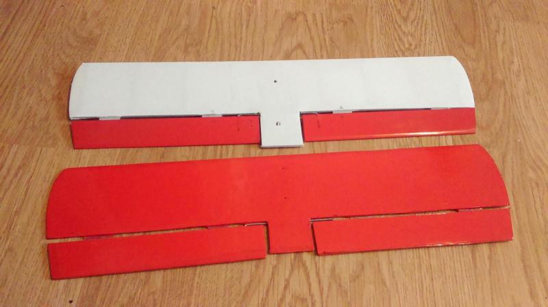

Po tym wszytskim wyszło, że model trzeba było doważać. Zrobiłem to dzięki ciężarkom do wyważania kół. I jednocześnie zrobiłem nowy statecznik poziomy, wyszedł lżejszy o 12 gram. Stary 34gramy, nowy 22gramy. Wykonany z Balsy 2mm.
Moja rada, budując wicherka, rób wszytsko by jego tytlna część i to licząc już od miejsca dźwigaru w skrzydle była jak najlżejsza, serwa steru kierunku i wysokości jak najbliżej przodu, tył ma być super lekki. Inaczej doważanie.

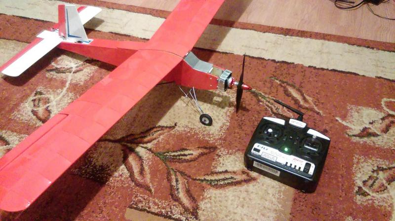

Poniżej linki z oblotu, specjalnie po zrobieniu lżejszego statacznika poziomego nie zmniejszyłem mu wagi z przodu bo do oblotu preferuje jak jest cięższy na przód. Ale po oblocie 20-30 gram śmiało mogę zdjąć.
Pierwsze podejście, i mój błąd, że nie sprawdziłem wszytskich sterów przed startem (revers na sterze kierunku)
A tu już poleciał :)

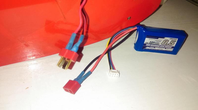

do Olo: Cześć, jeśli chodzi o wyłącznik, to go już w ogóle nie ma, poprostu nie ufam dla takiego kawałka plastiku, a już napewno gdy ma to zasilać silnik elektryczny, płynie wtedy przez niego duży prąd, i różnie może być. W spalinie to może bym go zostawił, bo serwa i odbiornik nie pobiera dużo, a przy elektryku ja mówię nie, ale to tylko moje zdanie.

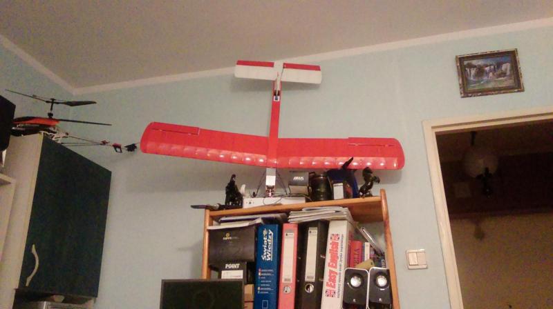

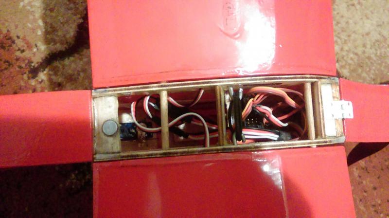

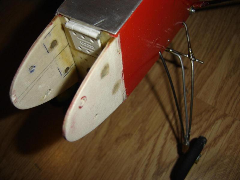

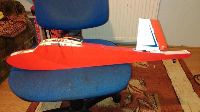

Fotka jak wygląda spód :).

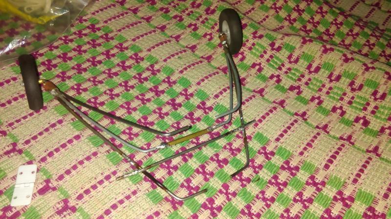

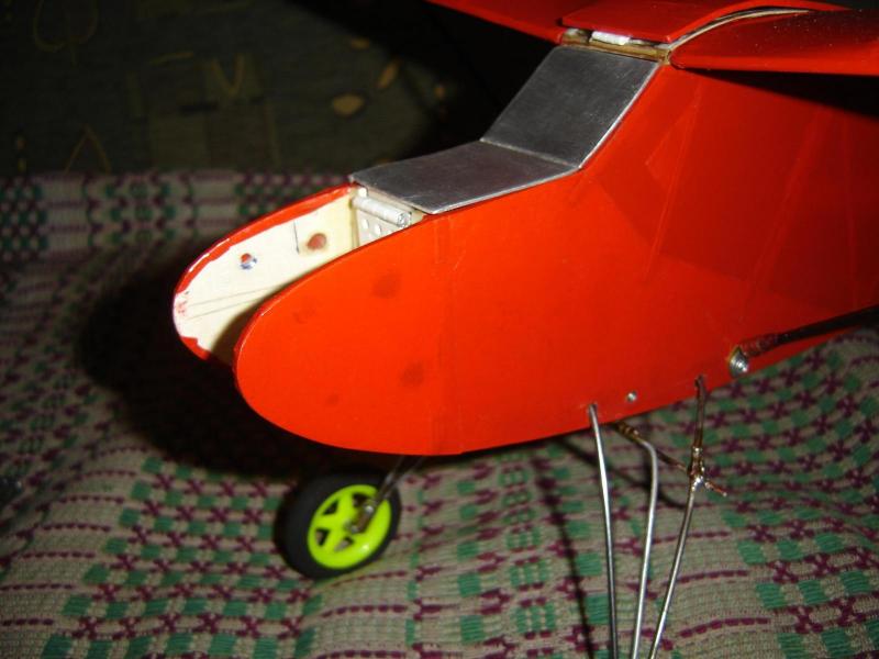

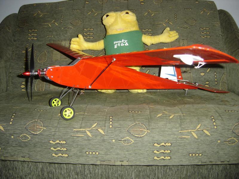

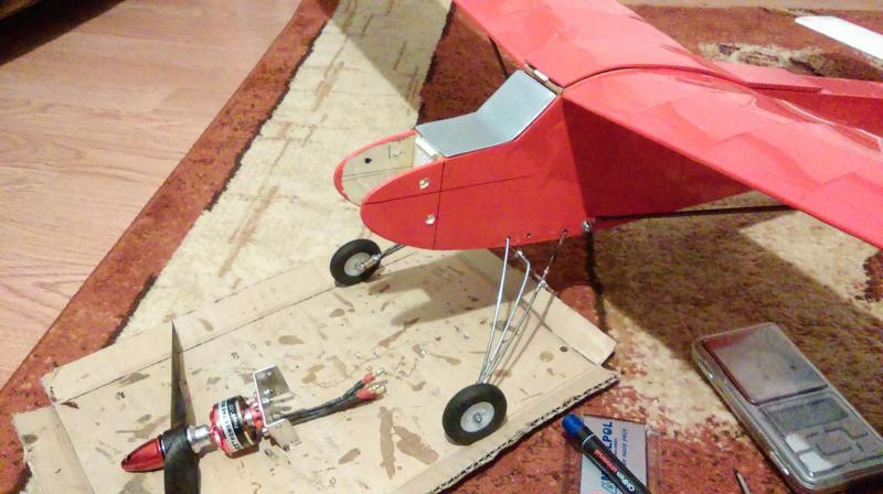

Generalnie, po oblocie upiększe go trochę, podwozie już wyprostowałem, dałem już nowe większe kółka, zdjołem ołów i potrzebną ilosć wkleje w środek kadłuba i jakoś to łądnie obkleje, w tym też zakleje te dwie dziurki, po pierwotnym mocowaniu silnika( by mniej doważać silnik przesunełem o 2cm do przodu ). Radość z udanego lotu 5x jak przy oblocie gotowego modelu (np teraz latanie Easy Starem jest delikatnie mówiąc nudne, taki relaksik bardziej hehe).

Ten włącznik włącza radio w modelu i nie płynie przez niego prąd na silnik.
Jak go teraz nie masz to jak włączasz odbiornik ?
Wtyczką od bec-a z regulatora?
Tak zasilam odbiornik z bec-a regulatora. Wyłącznik ma jedno wejście i dwa wyjścia ( kompletne pary, czerwony i czarny kabelek), ja zrobiłem tak, że z jednej strony akumulator, a z drugiej strony wyłacznika regulator, i pomimo, że regulator to tylko 12A to bałem się że mogą mu się styki wypalić i byłby kret jak nic, a jak już mam oddzielnie zasilać to szkoda zachodu i go wyjołem, posiadam dwa modele spalinowe (jeszcze nie oblatane, i może go wstawię do któregoś, ale i tu się zastanowię, im więcej takich puntków tym o jedną rzecz więcej, która to może polec;). Inna sprawa, że latam żadko nawet w sezonie czasem co 2 miesiące lub i dłużej, i człowiek nie ma tej pewności co do swoich możliwości.

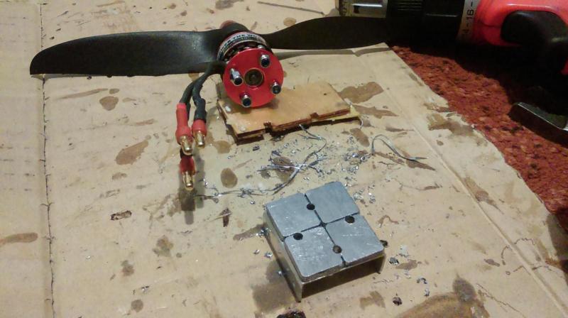

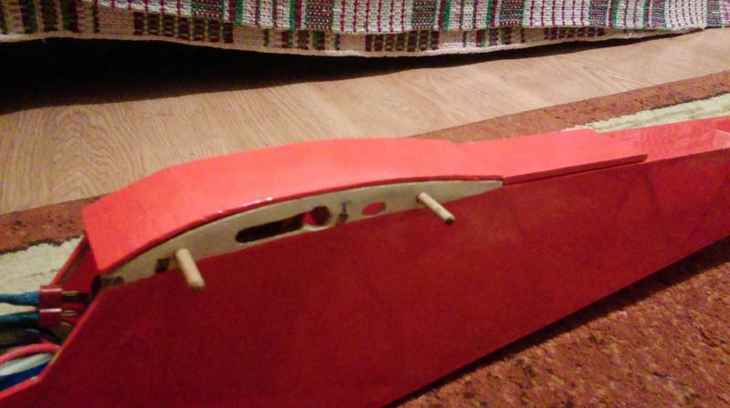

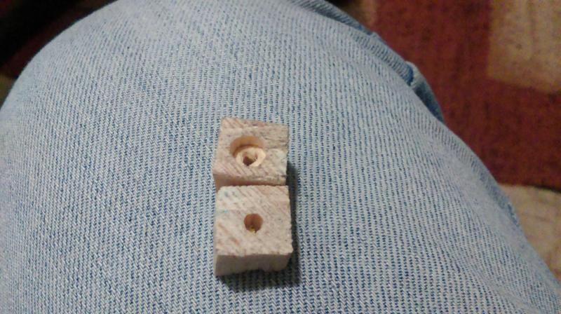

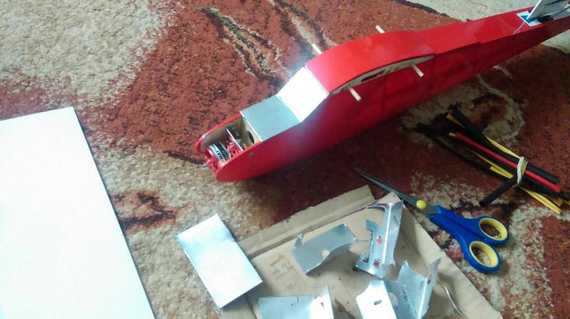

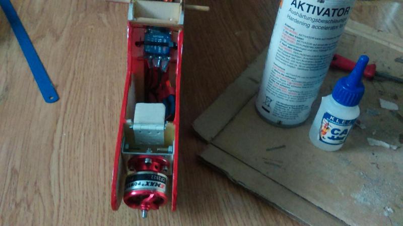

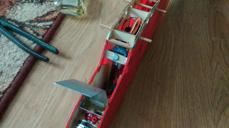

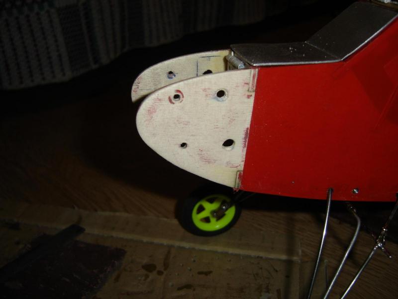

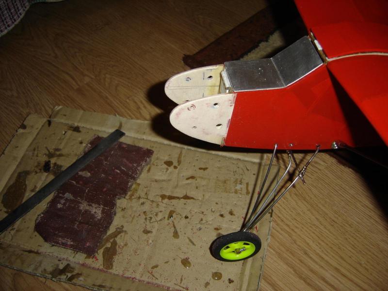

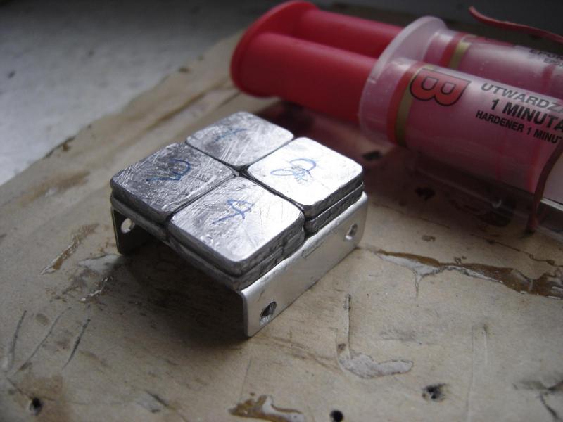

Dziś, zdarłem folię z czubka, w poniedziałek jak będzie czas, zaklejam dziurki po pierwszym miejscu montażu silnika oklejam folią, dokładam kolejne 4 kostki ołowiu pod silnik, między wręgą, a nim. Później pomyślę, co by ładną kabinkę zrobić, prawodpodobnie wytnę czerwoną po bokach kabiny i dam folią przeźroczystą niebieską bo posiadam trochę takowej w zapasie. Zmieniłem kółka na ciut większe, ale zrobię mu drugie podwozie z troszkę poprawioną konstrukcję i większymi szerszymi piankowymi kółkami.

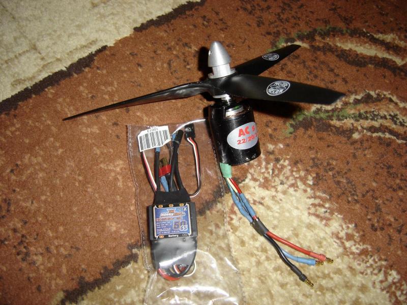

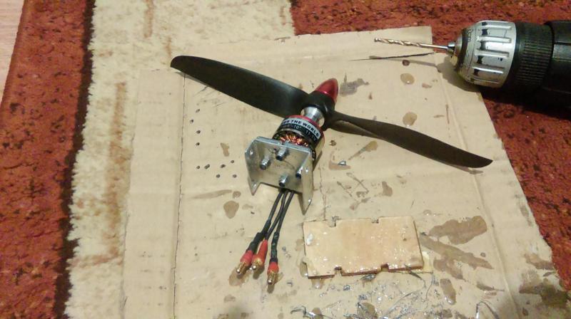

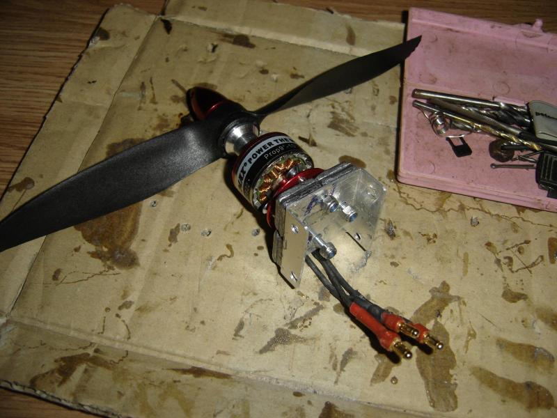

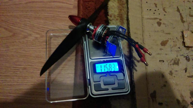

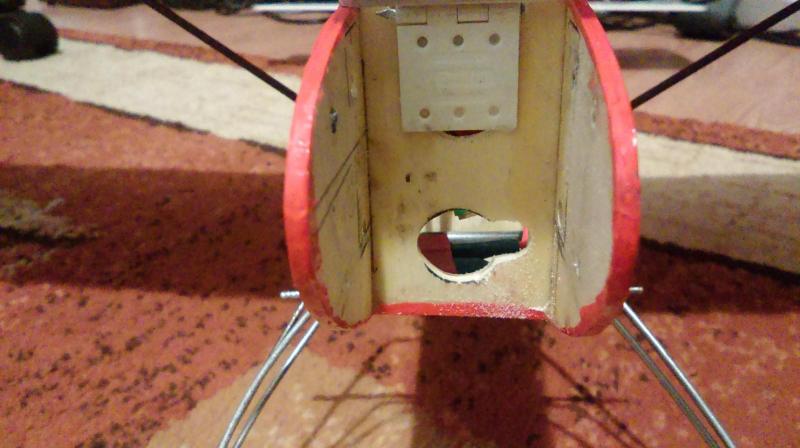

Cześć. Wiesz hehe, myślałem o Tym jak już wyszło, że muszę doważać, mocniejszy silnik mam ale jest ciut za mocny dla niego ( zdjęcie), głupio by wyglądał, także póki co powozi ołów, ale jak już będę miał sklejki kawałek to przedłuże mu nosek o jakieś 2-3cm plus dam 2x pojemniejszą baterie bo teraz pakiet 500mah to na niecałe 5 minut,  i powinno być cacy. Póki co obkleiłem mu na nowo nosek zakleiłem żywicą otworki po pierwotnym miejscu mocowania wręgi silnika, jutro wstawie silnik i dam między nim, a wręgą mocującą dodatkowe 4 kostki ołowiu i tyle. Swoją drogą silnik MEGA AC widoczny na zdjęciu wystawiłem na sprzedaż w dziale giełda, do wicherka 10 go nie wstawię ;)

Masz większy regulator to go wykorzystaj, załóż śmigło 8x6, zobaczysz różnicę.

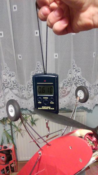

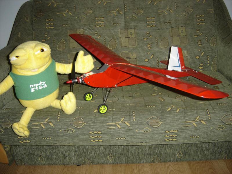

Słucham wszystkich rad :). Docelowo wymienie pakiet na 1000-1300mah, ale to już po przedłuzeniu dziobka, i wtedy duża szansa, że już ołów nie będzie potrzebny;). Gdy robiłem oblot waga modelu była 700-710 gram. Ale był za ciężki na dziób o dobre 20 gram, także teraz waga do lotu będzie 680-690gram. Jak przedłuże dziób i dam większy pakiet (PB out) to waga powinna wynieś ok 650-660gram. Pierwszy model i nie wiedziałem, że wicherek ma w standardzie ciężki tyłek, a można było co nieco inaczej porobić ;).

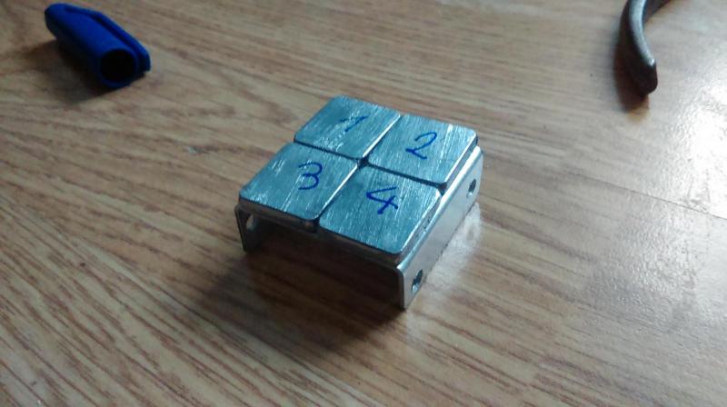

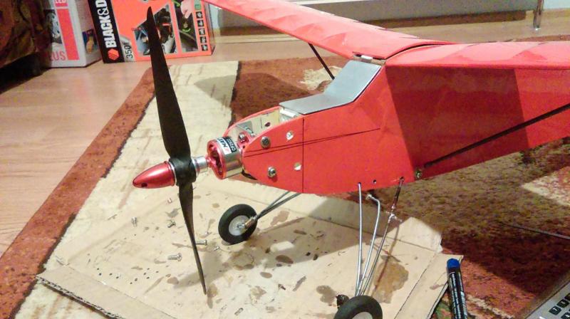

Dołożone 4 kostki 10 gramowe ołowiu między wręgę a silnik, i to całe doważenie Wicherka, to plus wstawione nowe większe kółka (zielone), waga do lotu 680 gram. Muszę jeszcze dorwać małą maskotkę małego głoda, wtedy oszklę kabinę, a go wcisnę do środka jako pilota. Dzieciaki uwielbiają te maskotki hehe:).

Dodatkowo 40g balastu, czyli razem 80g. Dobrze zrozumiałem?
3s1300mAh = 110g
3s2200mAh = 190g
Rożnica = 80g
Wnioski...
Dla Jacka 80g ołowiu jest lżejsze od 80g akumulatora.

Balastu jest razem 80 gram, 2x40gram, między wręgą, a silnikiem, razem 8 kostek ołowiu po 10 gram. Obecny pakiet 3S 500mah Turnigy waży 52gramy. Tak jak pisałem już, przedłuże mu nosek o 2-3cm, i stawię większy pakiet, ale raczej 1000-1300mah. 2200mah będzie za duży i za ciężki, lepiej wolę miec dwa pakiety mniejsze niż jeden duży, no i lądowania się częściej poćwiczy :)
