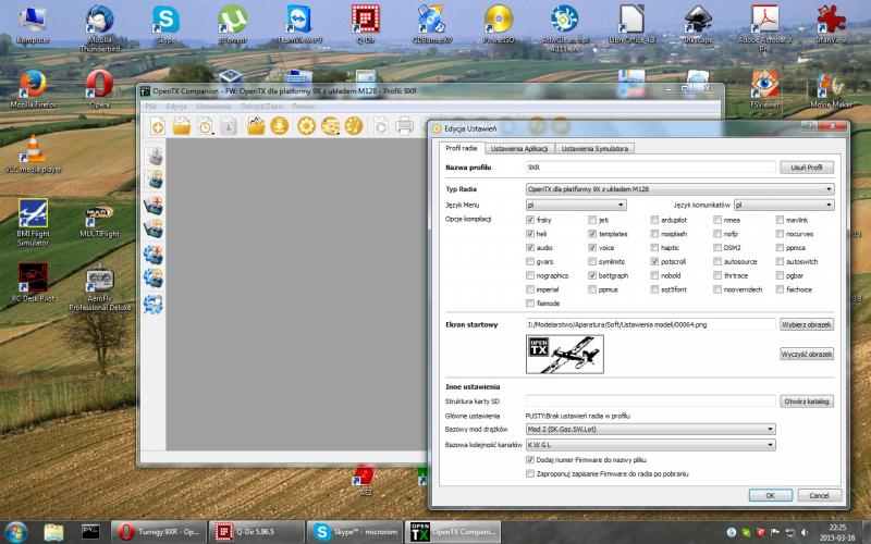

micro Opublikowano 16 Marca 2015 Udostępnij Opublikowano 16 Marca 2015 Mam wersję polską, z heli, telemetrią i komunikatami głosowymi. Wersja to : opentx-9xr128-frsky-heli-templates-audio-voice-potscroll-battgraph-ttsen-pl-2.0.15 . Pobieram programem OpenTX Campanion, tym do wgrywania softu. Tak wygląda konfiguracja w ustawieniach . Odnośnik do komentarza Udostępnij na innych stronach Więcej opcji udostępniania...
