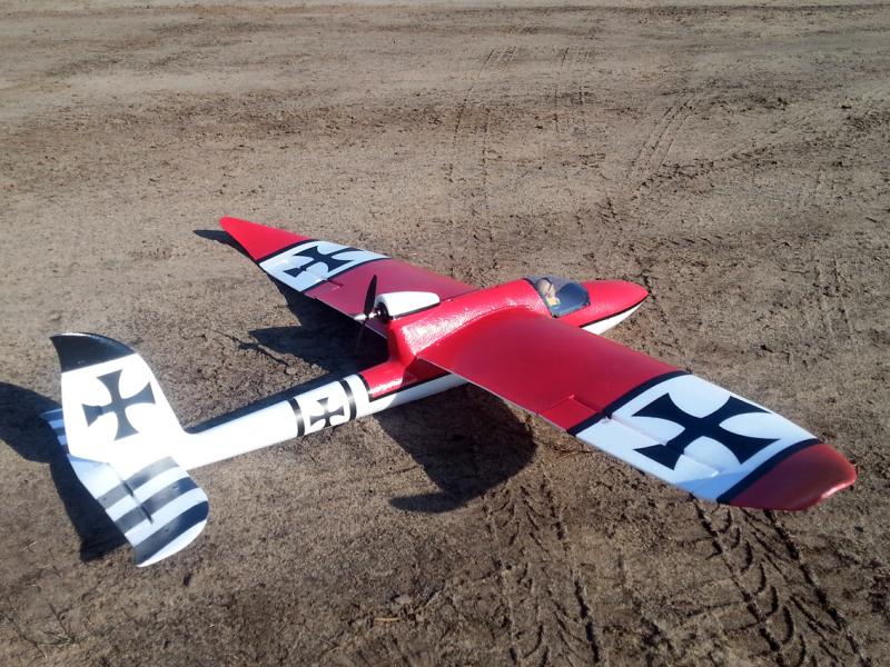

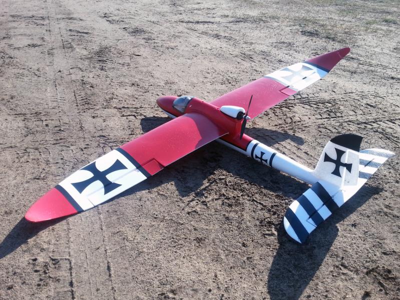

Bixler lata często więc i obrywa czasami. A to kiedyś nie przełączyłem modelu w apraturze i po starcie się okazało, że SW jest w rewersie =gleba. A to innym razem podczas szaleństw z kolegą tuż nad ziemią zahaczyłem o jakąś gałązkę =gleba... Model nie jest niezniszczalny, ale wiele wytrzyma, jednak po którymś zaliczeniu obcierki zaczął przypominać starą kamienicę warszawską - tu i tam ślady po pociskach, tam pięterka nie ma, a tu w oficynie okna zamurowane. Przyszedł czas na odnowienie. A że jakaś swoista moda nastała na modele samolotów z I WŚ, to postanowiłem Bixlerka zmobilizować i wysłać na front. Proszę Państwa, oto:
Fokker Bixler Ein
Model malowany najzwyklejszymi farbami z supermarketu, trochę czarnej, trochę czerwonej, odrobina taśmy maskującej i gotowe. No, prawie - jeszcze czarna taśma samoprzylepna i okleiny z zestawu Ugle Stick firmy Durafly z HobbyHing. Przyznam, że nie chciało mi się robić szablonów na krzyże, poszedłem na łatwiznę. Całe przemalowanie to jakiś jeden wieczór.
Wyszło jak wyszło. Mnie się podoba :) Pięknie prezentuje się w powietrzu, z daleka widać gdzie góra a gdzie dół. Początkowo myślałem, żeby od spodu dać jakieś wyraźniejsze znaki, żeby widać go było nawet jak wzleci wysoko, ale chyba nie ma takiej potrzeby - dziś, mimo zaćmienia słońca widać go było doskonale :)
