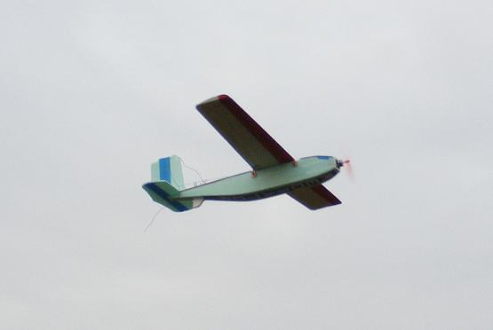

Diakon Opublikowano 8 Maja 2008 Opublikowano 8 Maja 2008 Dobry jesteś Grzechu, ja swojego Pibrosa nie jestem w stanie aż tak uszkodzić . A w koncu to depron. Krótko mówiąc - nie rób delty, jeśli nie opanujesz zwykłego (tzn. klasycznego) modelu. Przy delcie prawidłowe SC jest bardzo ważne. Co do Zefirka - NA PEWNO masz dobrze położony SC ??? A może źle wytrymowany? Lub - może zły dałeś kąt zaklinowania? Model nie powinien robić czegoś takiego. Powinien dać się łatwo sterować. Nie widać coś tego na filmach... Kumpel ma klasycznego deprona ze styrodurowym skrzydłem (z SAU). Bez lotek, tylko SW i SK, kadłub depron... Jest to jego konstrukcja, ale nic nadzwyczajnego to nie jest, podobny właściwie do Zefira. I co? Lata sam. Takie coś powinno samo latać. Rzucasz, trochę się wzniesiesz, puszczasz drążki i musi lecieć prosto. Tak wygląda jego model: Na youtube wpisz "mediator", powinieneś znaleźć filmik z tym modelem, jak Ci się chce oglądać . Aha - no i model wyremontuj, depron ma to do siebie, że szybko się naprawia .
