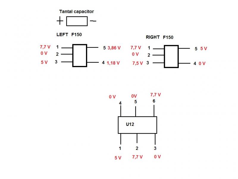

Po podpięciu programatora w trybie HP-22 dane są zapisywane i odczytywane na PC i w radiu, natomiast przełączenie w tryb aktualizacji softu nie wykrywa już połączenia z programatorem
Podejrzane wydają mi się regulatory napięcia (5pin pod kondensatorem) lub układ U12
Problem jest z dostępem tych częsci.
Pomierzyłem wszystko co ważne i teraz mam zgryz bo na U12 większość minów ma 0 v lub 7.7 czyli zasilanie (lipol 2S)
Może ktoś z szanownych forumowiczów ma akuratnie rozebraną sprawną aurorkę żeby zmierzyć jakie wartości powinny tam być.
Lub ew. może ktoś dysponuje zapasową lub uszkodzoną płytą główną ?
