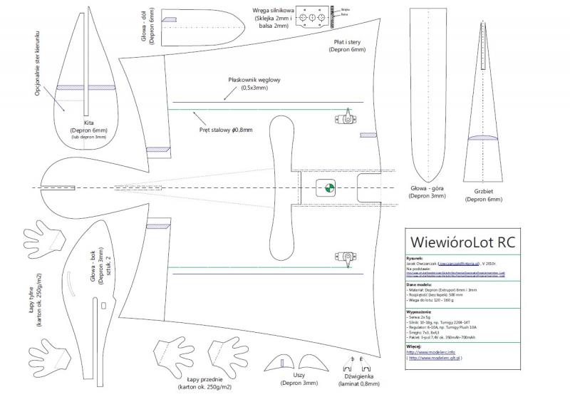

Jakiś czas temu znalazłem plany depronowego orzełka. Włożyłem do niego bebechy z pioneera- lata pięknie. Zacząłem buszować w internetach w poszukiwaniu kolejny latających zwierzątek. Trafiłem a to coś:

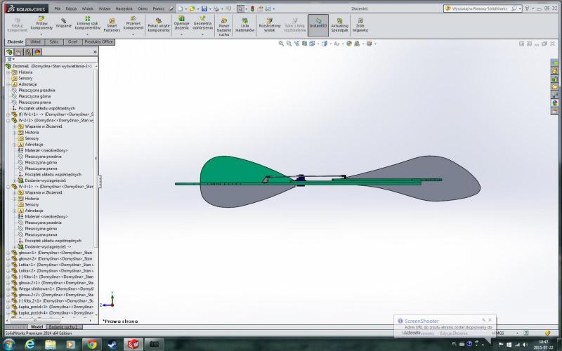

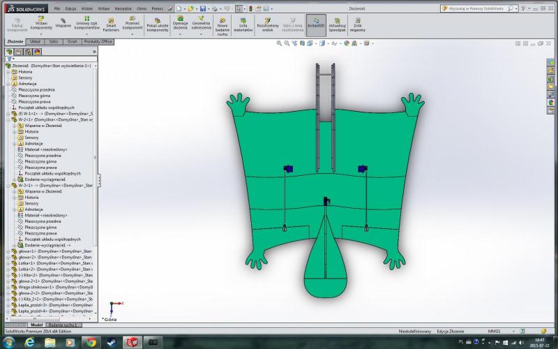

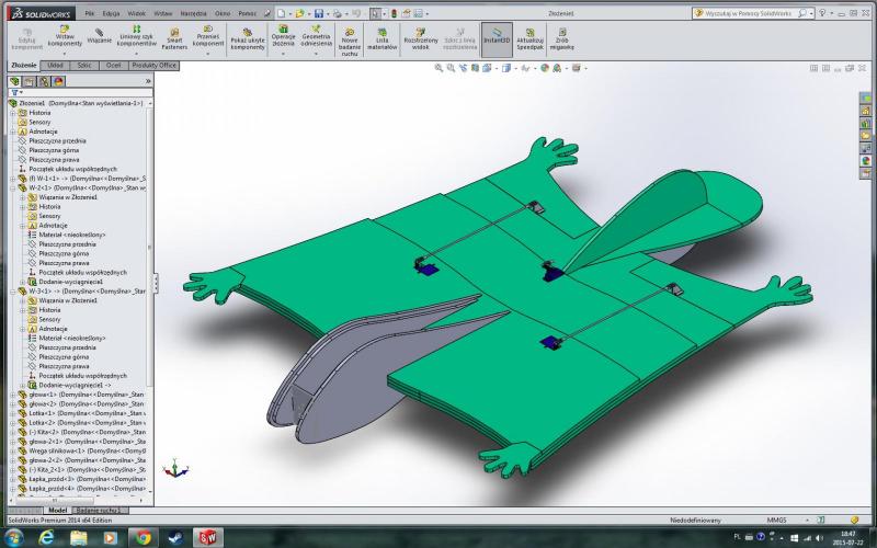

Wrzuciłem do SolidWorks'a i wyrysowałem coś takiego ciut większego opartego o profil Kfm-3:

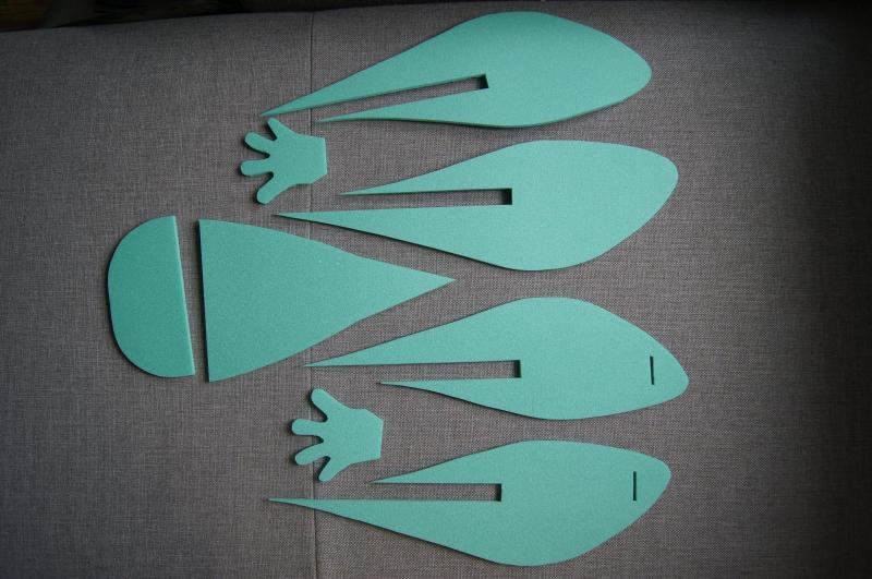

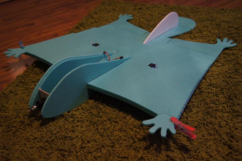

Po jednym wieczorku rysowania zaczęło się cięcie i klejenie pianki na soudal 66A:

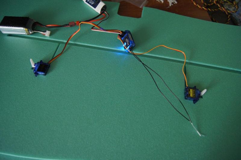

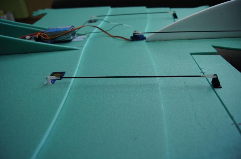

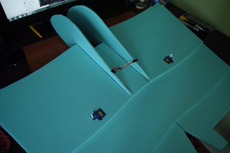

kable serw schowałem w drugim stopniu skrzydła i dodałem listewkę sosnową 6x3 mm:

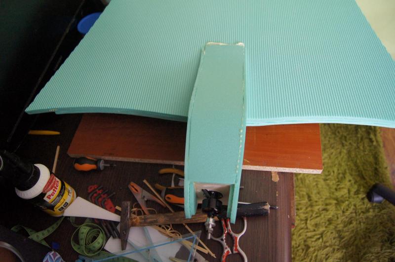

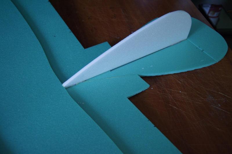

z gładkiego depronu 5 mm wykonałem Statecznik pionowy:

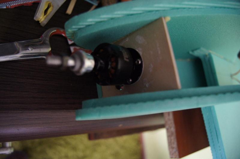

tak wyglądał w miarę poskładany:
Pierwszą poprawką jaką wprowadzę do projektu to przesunięcie nieco głowy w tył bo akumulator wylądował za SC który ustaliłem sugerując się planami z sieci

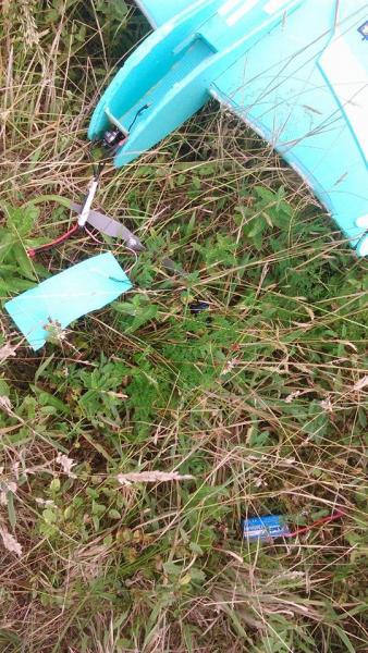

Z pomocą przyszedł sąsiad z długą drabiną (moja była za krótka), zmajstrowałem 8 metrową tyczkę i udało się model zrzucić na ziemię.
Jedynym uszkodzeniem były urwane przednie łapki.

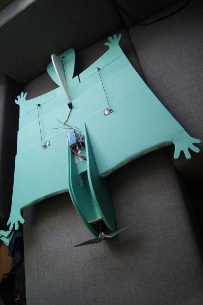

Trzecia próba, akumulator przesunięty nieco do przodu, zaczynało się obiecująco jednak odmówił współpracy i odpadła dźwigienka jednej z lotek. Jutro dalej będę walczył z prototypem.

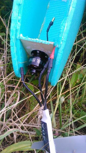

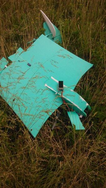

Przesunąłem akumulator jeszcze ciut do przodu. Wyrzucam model. Leci w linii prostej już nie zadziera do góry. Wykonuję skręt i w tym momencie model obraca się na plecy i daje nura w ziemię:
Efekt:
Ułamany wał silnika, wyrwane lotki i ogon.
Jak dla mnie nielot  :wacko:
