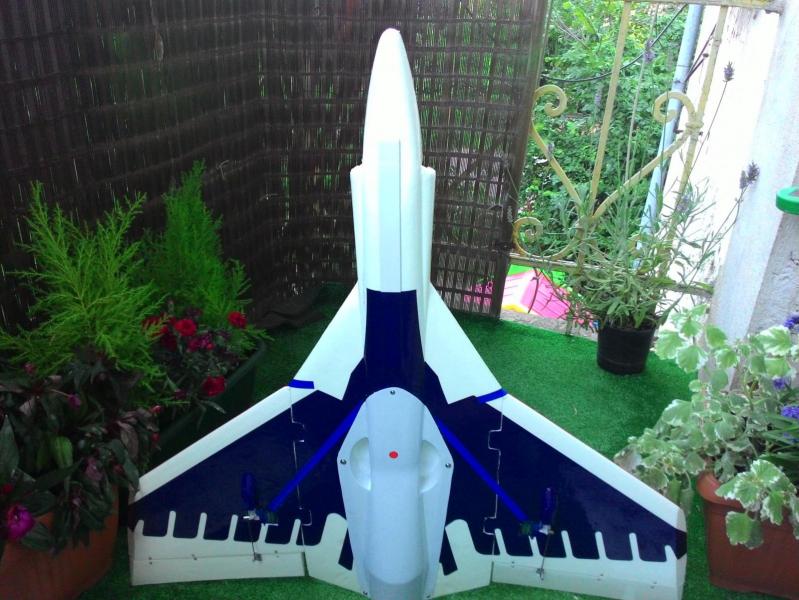

Witam chciałem się podzielić wrażeniami z użytkownia modelu Thunderbird edf 64mm zakupionego na allegro.
Ku mojemu zdziwieniu model zrobiony ze styropianu lecz fabrycznie dość nieźle pokryty folią co dodało estetyki i sztywności elementów.

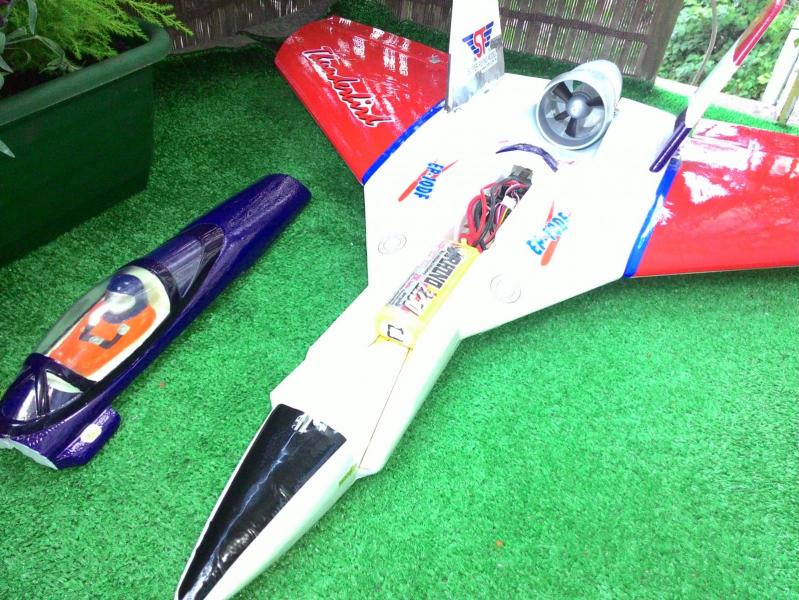

W zestawie znajdują się:
-kadłub
-stateczniki pionowe
-kabinka
-figurka pilota
-turbinka 64mm z wirnikiem 3-łopatowym
-zwężka do turbinki
-elementy plastikowe wypełnienie przed turbinę (wytłoczki)
-plus dźwigienki ,popychacze ,i zamek do kabinki...

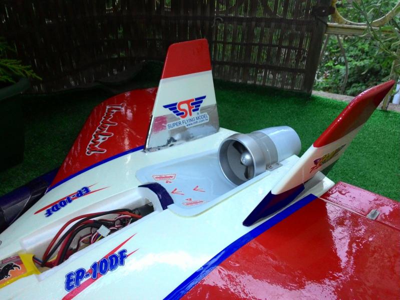

Złożenie zajęło mi jedno popołudnie założyłem silnik z hk mianowicie ten http://www.hobbyking.com/hobbyking/store/__21975__P2632_Brushless_Outrunner_3800kv.html

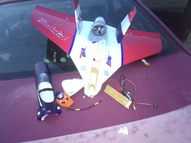

2 serwa regiel 30A który okazał się za słaby i po podłączeniu 4s w powietrzu stanął w ogniu i kret został ubity...model został naprawiony i lata rewelacyjnie jest przewidywalny nie ma tendencji do przepadania.

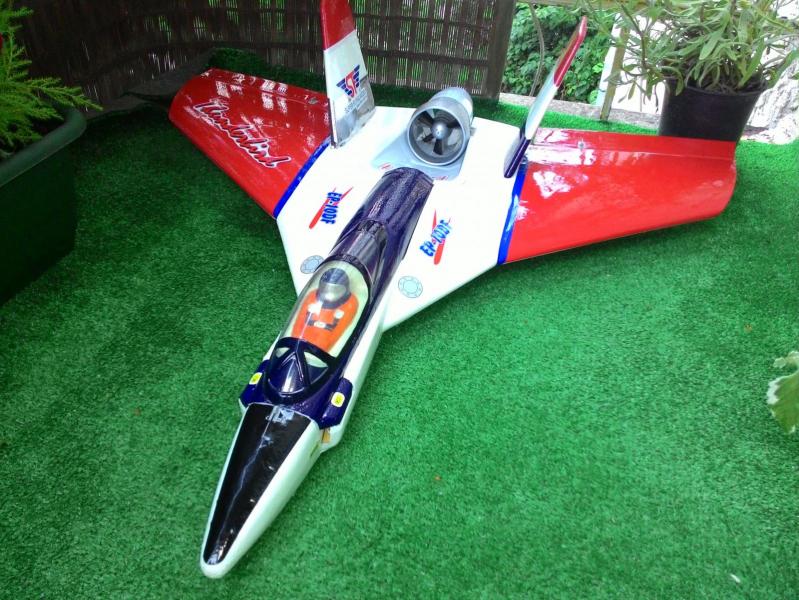

Ku mojemu zdziwieniu silniczek świetnie daje sobie radę na 4s na oryginalnej turbinie w weekend zrobię pomiary bo dojadą mi mierniki. Regiel został zmieniony na 40A Ale dość gadania teraz trochę fotek i film na którym model robi nieco ponad 220 km/h mierzone gpsem quanum v2 który waży około 40 gram.
Ostatnie dwie fotki model tuż po krecie korkociąg z 15 metrów pionowo w dół i już naprawiony...
