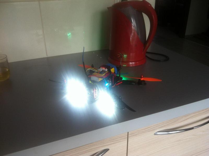

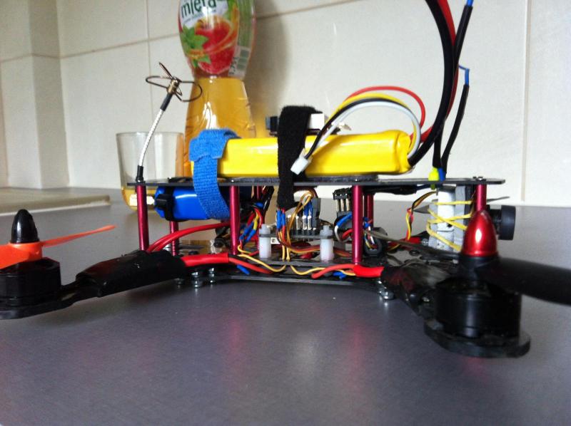

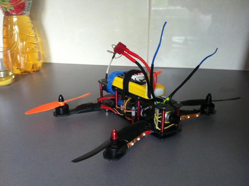

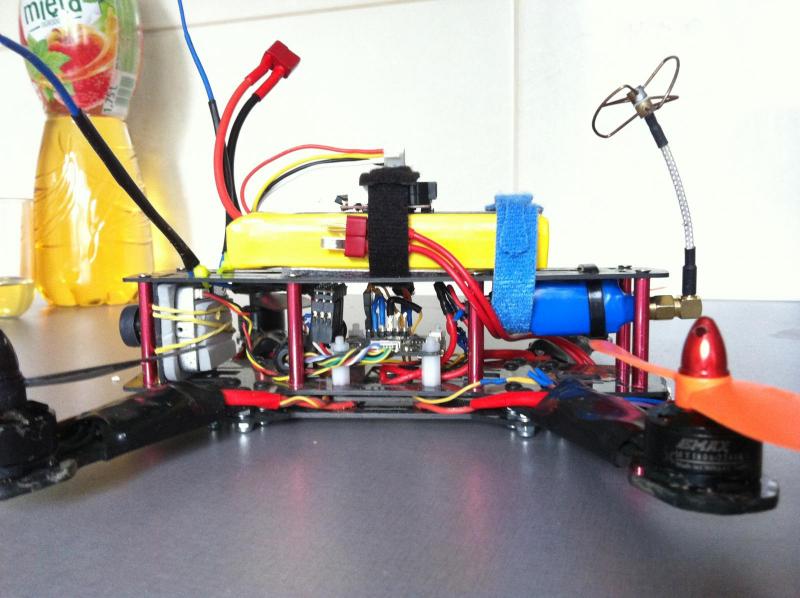

Patryk900 Opublikowano 13 Września 2015 Opublikowano 13 Września 2015 Witam postanowiłem zaprezentować mojego nowego pupila tym razem copter mini. Dlaczego 250 ? po modelu ESA który sprawiał mi wiele frajdy poczułem sentyment do małych zwinnych modeli. Przez długi czas zastanawiałem się co wybrać myślałem o modelach takich jak panda sport, jakieś skrzydełko małe, coś szybkiego opartego o napęd EDF ale po obejrzeniu tego filmidła wiedziałem już co będę budować Specyfikacja malucha: Rama ZMR250 (niby-carbon) Silniki Emax 1806 2280Kv + śmigła 5x3 Esc Bheli 12A Kontroler Standardowe CC3D Odbiornik Frsky V8R7-II Zasilanie pakiety o pojemnościach 1300/1800/2200 FPV Tani zestaw Boscam 200mW TS351+RC305 Kamerka Sony Super HAD CCD 600TVL Monitorek 7" Brakuje mi tylko masztu do postawienia anteny dalej od auta narzazie kładę odbiornik video na dachu auta a to chyba nie zbyt dobre rozwiązanie ? Kilka fotek:
