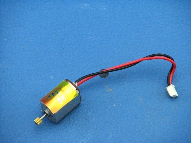

Na 99% wine za takie zachowanie ponosi:
Jakie są tego objawy?Jak to sprawdzić? Bo mam też wyrobioną jedną zębatkę od górnych śmigieł czy to nie od tego?
Czy podczas próby wzbicia się w powietrze helikopterek obraca się w którąś stronę? Jeśli podnosi się równo, tylko na kilka centymetrów, może to świadczyć o zużyciu obydwu silniczków.
Innym sposobem sprawdzenia, niż wymiana na nowe, byłby pomiar poboru prądu przez silniki. Jest to jednak trudne do zmierzenia, tym bardziej, że pomiar trzeba przeprowadzić na obciążonych czyli zamontowanych w helikopterku silnikach.
Jeśli bardzo zależy Ci na uruchomieniu tej zabawki, musisz zaryzykować i wymienić obydwa silniki na nowe.
