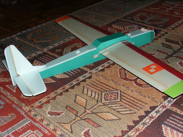

Diakon Opublikowano 15 Czerwca 2008 Opublikowano 15 Czerwca 2008 Witam. Tym razem postanowiłem zbudować coś w klasycznym układzie. Duze braki depronu 5...6mm spowodowały, że kadłub powstaje z grubości 3mm z małymi wzmocnieniami sosnowo - balsowymi. Kadłubik wygląda se tak: A z przymiarką tak: Po kolei. Kadłub - ongiś zacząłem go robić pod napęd co mam, ale odłożyłem go gdzieś w kat, teraz pomyślałem, że może go wykorzystam . Skrzydła są od Graffita. Steteczniki - kiedys zrobiłem prostego szybowca pod ten płat, chyba będą się nadawać. To taki model zbudowany z resztek materiałów. Nie wiem czy to wypali. Płat ma raczej cienki profil, poza tym przy pierwszym lepszym krecie z kadłuba nic nie zostanie. Nad płatem ma być jeszcze taka "zabudowa", ot, coś takiego żeby model w powietrzu sprawiał wrażenie średniopłata . Wstępne zasilanie to lipol 1700mAh 11,1V.
bzik4 Opublikowano 15 Czerwca 2008 Opublikowano 15 Czerwca 2008 jeśli nie wzmocnisz ogona to pierwszy delikatny krecik i masz już dwa samoloty
Kaper Opublikowano 15 Czerwca 2008 Opublikowano 15 Czerwca 2008 Drugie miejsce (a właściwie nawet pierwsze - ogon pewnie zniesie normalne lądowania) płaczące o wzmocnienie to sam przód kadłuba. Dalej są już wzdłużniki, ale tam jest tylko zwężający się depron. a z przodu masz ciężki silnik. Tu spodziewam się uszkodzeń nawet przy udanym lądowaniu na ziemi. Także słusznie piszesz o wątpliwym kadłubie. Zwłaszcza, że i pakiet 1700 swoje waży. Spróbuj skorzystać z programu do wyznaczania położenia środka ciężkości - np. ze strony Piotra http://www.piotrp.de Tak na marginesie: Troszkę mnie razi ta szachownica. Jeśli już, to może prawidłową, albo lepiej wcale. Wszak to totalny cywil. Pozdrawiam,

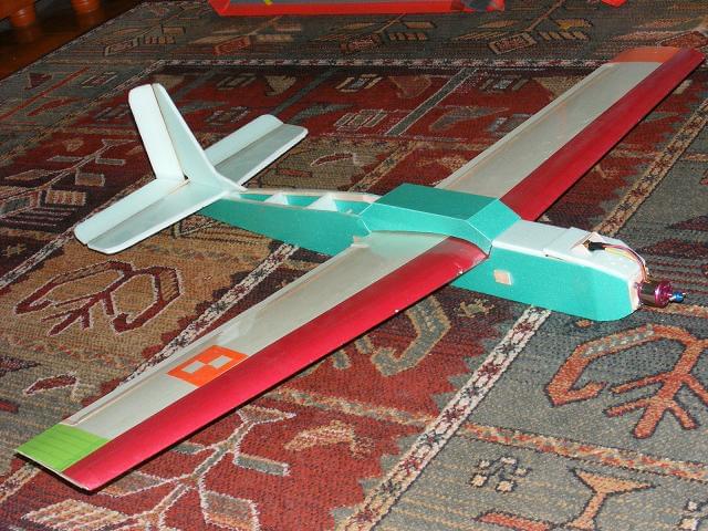

Diakon Opublikowano 16 Czerwca 2008 Autor Opublikowano 16 Czerwca 2008 Na razie model z przymiarką wygląda tak: Kabinka u góry bardziej jest dla picu, ot, tak dla wyglądu . No szkoda że nie mam depronu 6mm. Ogon trochę wzmocniłem. Przód nieco też. Trzeba będzie latać tak, żeby nie zaliczyć kreta, zobaczymy ile wyniesie żywotność modelu. Pojawia się problem zbyt mocnego położenia SC z przodu... Pakiet + silnik robią swoje, oby nie doszło do tego, że będę musiał dać balast na ogon :crazy: . No to taki model zbudowany z wycinków, ogólnie, z resztek. A szachownica? Kiedyś ją nalepiłem. Spróbuję ją zdjąć .
Diakon Opublikowano 17 Czerwca 2008 Autor Opublikowano 17 Czerwca 2008 Model w 95% ukończony prezentuje się tak: i z nieco innego ujęcia: Jeszcze raz sprawdzę położenie SC w Win_Schwererze. Ze względu na SC musiałem pakiet umieścić pod skrzydłem , na dziobie pozostał jedynie silnik i regulator. Może uda się go dzisiaj oblatać? Zobaczymy. **************** Edycja: SC wypada między 75 a 87 mm od natarcia, przy 75mm i tak dziób jest zbyt mocno dociążony. Bardziej wyposażenia chyba już nie przesunę, więc teraz nie wiem. Na oko (na rękę? :wink: ) model waży z 400g, więc obiążenie pow. nośnej wychodziłoby w takim wypadku ok. 24g/dm2
