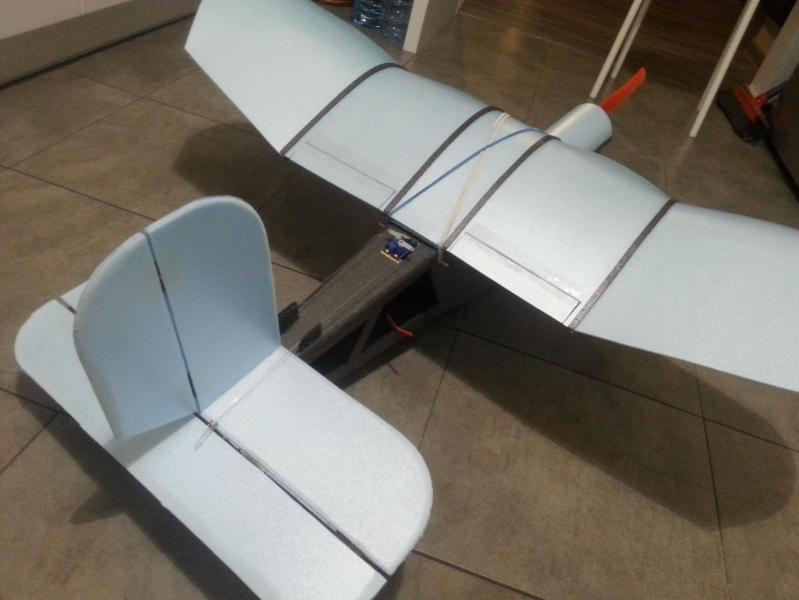

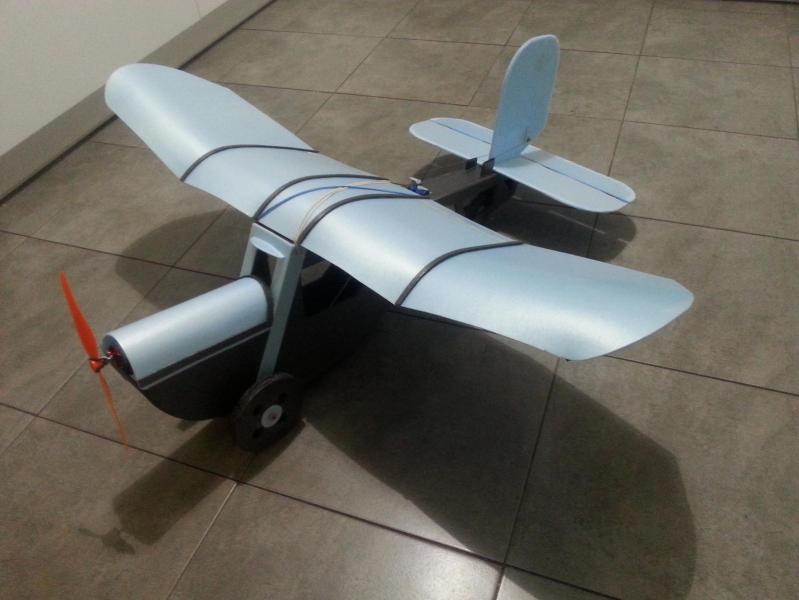

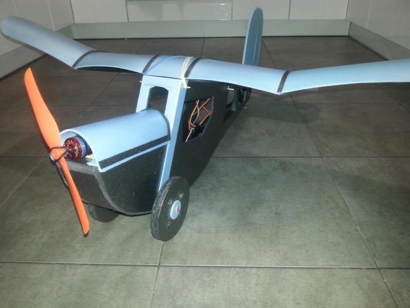

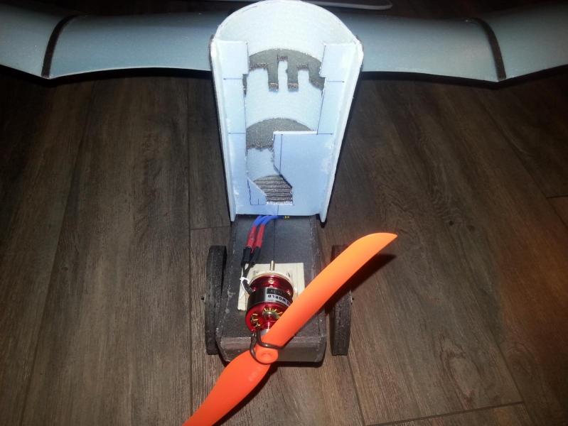

Witam!
Trochę poszukałem i wybrałem to:
- Silnik Emax CF2805 KV2840 (waga: 29g)
- serwa TowerPro SG-92R (waga: 2x9g)
- pakiet 1350mAh 2S 30C (waga: 75g)
-odbiornik fs ia6 (waga: 6g)
- regulator: ESC EMAX BLHeli 20A 2-4S (waga: 28g) (konketnie ten: https://abc-rc.pl/ABC-Power-ESC-20A, "do modeli samolotów". Różni się on czymś po za wydajnością prądową od wersji 30A, która jest oznaczona jako do dronów i multikopterów i może źle współpracować ze zwykłymi odbiornikami RC?)
- śmigło 6x4
Wydaje mi się, że wszystko powinno współgrać i nie wyjść jakoś zbytni ciężkie. Elementy wyciąłem z podkładów 5mm oraz skrzydła wraz z uszami z 3mm (szare, gładkie z jednej, płytko rowkowane z drugiej strony). Elementy ważą nie całe 90g więc z wagą do lotu powinienem się zmieścić w zalecanych 250g.
